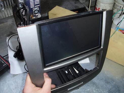

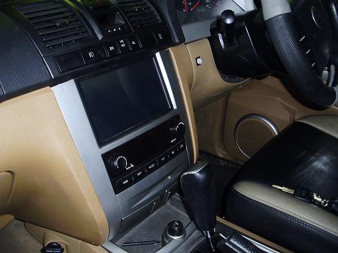

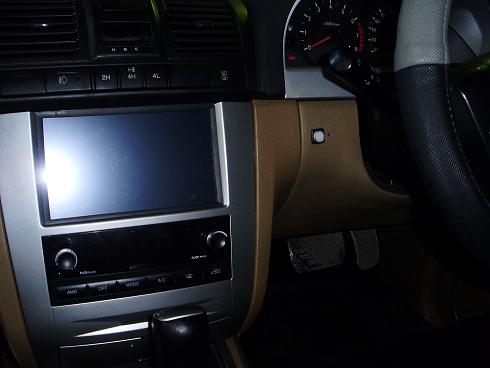

    Вот решился тоже примкнуть к вашим рядам и установить себе Комп в машинку.

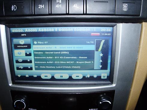

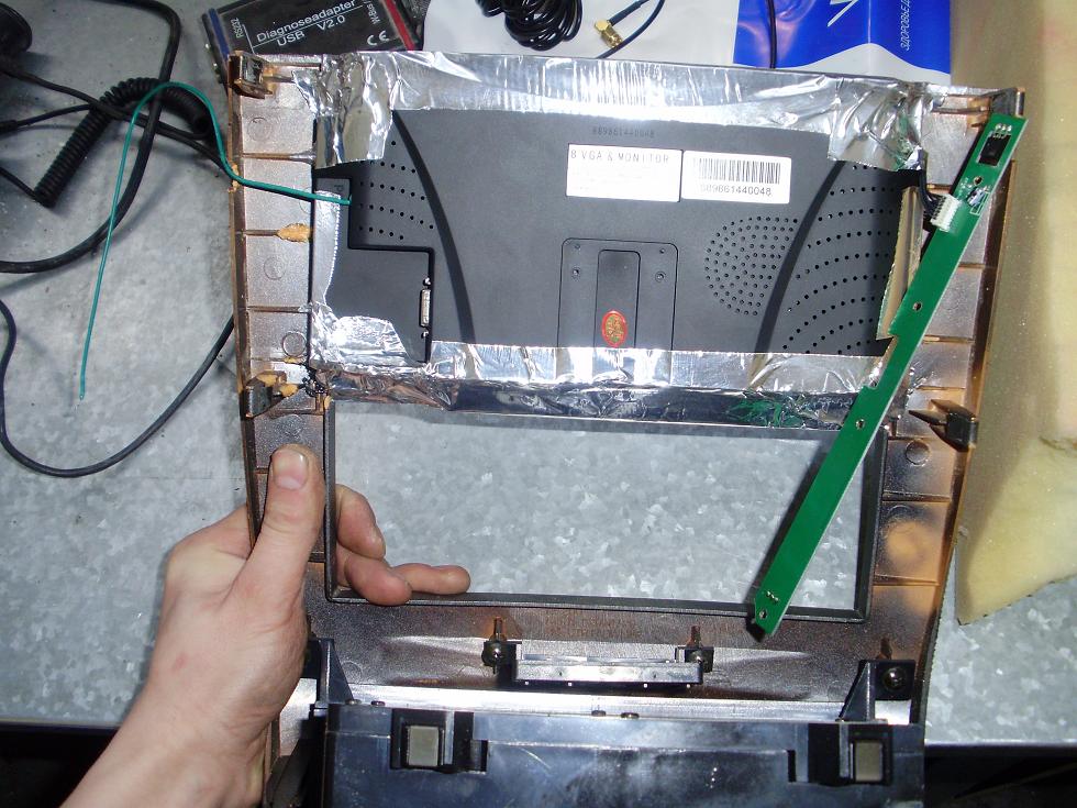

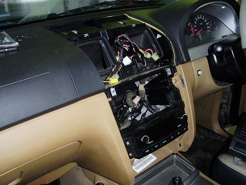

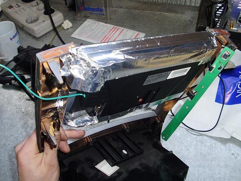

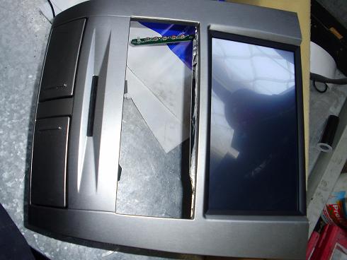

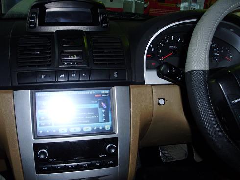

    Начало положено, основное - монитор - вмонтирован:
    До:
    После:
    Ещё планирую саму рамку шпаклинуть и покрасить в чёрный цвет как верхушка.
    Сам системник установлен пока что в железном большом корпусе, под пассажирским сиденьем (обрезал стандартный тауер под размер материнки, но получилось высоковато, буду переделывать, потом конечный вариант сфоткаю.),
    в ногах пассажира установил 4канальный усилитель. Из железа пока всё, но планов много, буду продолжать...

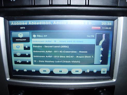

    я смотрю у тебя крякозябы на центрофуге ....
    По умолчанию Re: Ssang Yong Rexton и CarPC
    Иероглифы лечатся заменой шрифтов, есть тема по руссификации CF
    09.04.2009
    19
    216
    Шрифты менял позже чем фотки делал, но всё равно не везде нормально отображается русский, но пока меня это мало волнует, есть более важные проблемы чем програмное обеспечение, пока с железом борюсь, с оболочкой я вообще ещё не определялся, может РР поставлю...видно будет. Сейчас пока всё нормально смонтировать нужно, чтоб всё красиво и качественно получилось, нигде ничего не болталось и функционалу машинки не мешало... :-)
