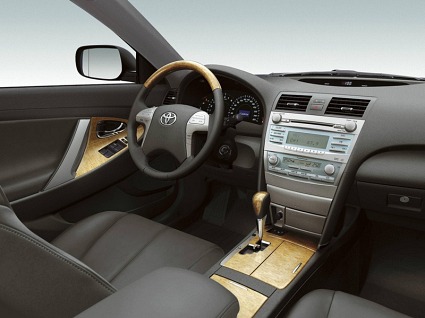

    В начале пути салон выглядел примерно так:

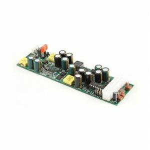

    2. Стандартные потраха БП были вытащены, вместо них поставил БП M2-ATX. Отмечу важный фактор, платка M2-ATX вошла в стандартный корпус IN WIN БП как влитая . + В нем еще mini-куллер установлен. (аля охлаждение БП )

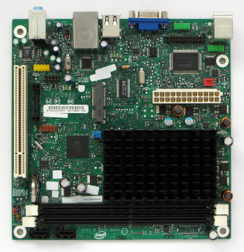

    3. Материнку решил взять Intel D510MO на 2х ядерном Atom'е 510. Очень шустрая, но нехватает DVI

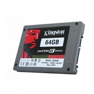

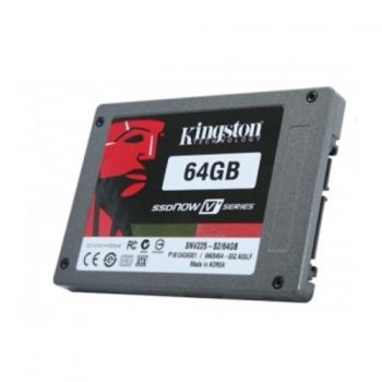

    5. Вначале взял HDD WD 250гб 5200rpm, но потом подумал, что зима и все дела, и прикупил
    SSD Kingston 64gb. Точную модель не помню, т.к. собрал еще летом 2010го, и решил сейчас доработать пару моментов.

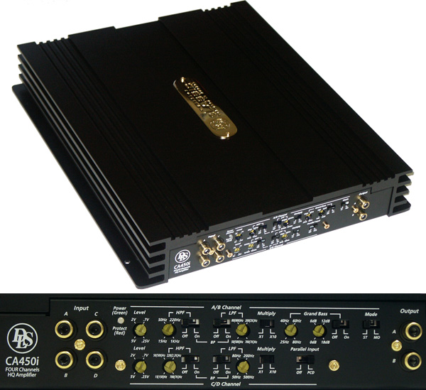

    Усилитель: DLS CA450i. Тянет неплохо.

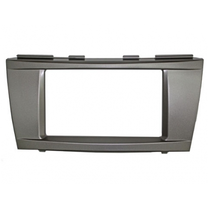

    Также была прикуплена рамка для опытов:

    Наконец-то дело дошло до рамки распилил и соединил с помощью эпоксидного пластилина (Компопласт вроде) И чуток придал форму. Теперь осталось только подравнять шкуркой.

    Зашкурил рамку, неровностей почти нет, есть мелкие щели, которые надо бы убрать. Еще эти уголки надо как-то выровнять внутри рамки, хз чем их ровнять, наждачка туда не пролазит))) ломается Походу придется брать старый добрый напильник )))))))))
