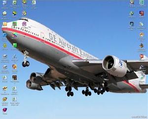

    Оригинал картинки, подаваемой с компьютера:

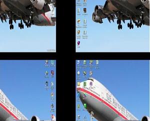

    А вот то, что получается на мониторе:

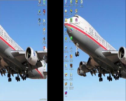

    Если отключить синхронизацию, то изображение искажается, и вертикальное положение можно вручную подогнать, но в любом случае, ситуация в целом не исправится:

    Монитор у тебя имеет телевизионный стандарт NTSC .
    Последняя картинка говорит о том, что частота строк в два раза выше допустимого то есть 31 000 Гц, а тебе нужно 15735 гц
    Обьязательное условие для видео адаптера это наличие опции "Черезстрочная развертка"
    Без нее ты не сможешь получить стабильного изображения.
