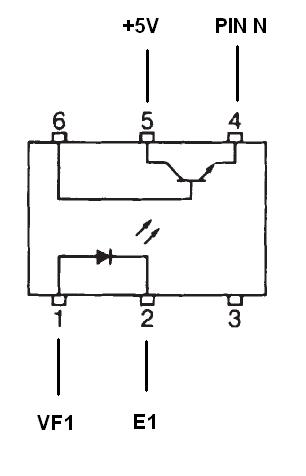

    в итоге при подключении к блоку диагностики (в моем случае разъем DLC1) с оптроном 4N28 получится примерно такая схема:
    +5V - питание с ардуино
    PIN N - пин на котором буду считывать
    VF-1 - вывод разъема диагностики с которого идет поток
    E1 - минус раъема диагностики.
    В таком виде насколько я понимаю землю ардуино уже не надо смешивать с землей машины (они развязанные получаются) и возможность что-то спалить уменьшается :-)

    По умолчанию Re: Подключение контроллера (arduino/carduino) к бортсети и датчикам
    Подтягивающий резистор на RX можно выкинуть и подключить внутренний в Ардуино

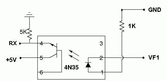

    Диагностика у меня к сожалению не на K-Line посему схема немного не подходит. У меня там именно старый тойотовский однонаправленный OBD-1 с напряжениями 0-5В.
    Сейчас попытался смоделировать все это в Протеусе (я там отлаживал разбор протокола). Вышло что в моей первой схеме там просто напросто горит оптрон (или еще чего с ним происходит) - 15-20 милисекунд нормальный сигнал, а потом на осцилографе идет пилообразная гребенка вместо нормальных TTL уровней.
    Потом немного модифицировал твою схему. оно как оказалось инвертирует уровни на выходе.
    В итоге "по мотивам собрал еще одну схему. Уровни вроде остаются те же.
    Фактически схема таже только немного инвертированная. Подтягивающий резистор подтягивает к земле, а резистор на входе оптрона заменен на 1кОм поскольку 5кОмный на +5В просаживал сигнал практически до нуля.
    И теперь самый волнующий меня момент - можно ли так делать или все-таки лучше переписывать софт чтобы работал с инвертированными уровнями и использовать твою схему но без TX части?

    Хм. только что заметил. VF1 и GND в правой части перепутаны...
    В твоем случаи получается повторитель, его тоже можно использовать, но на оптронах я не пробовал

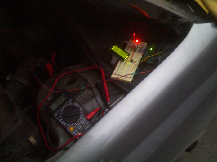

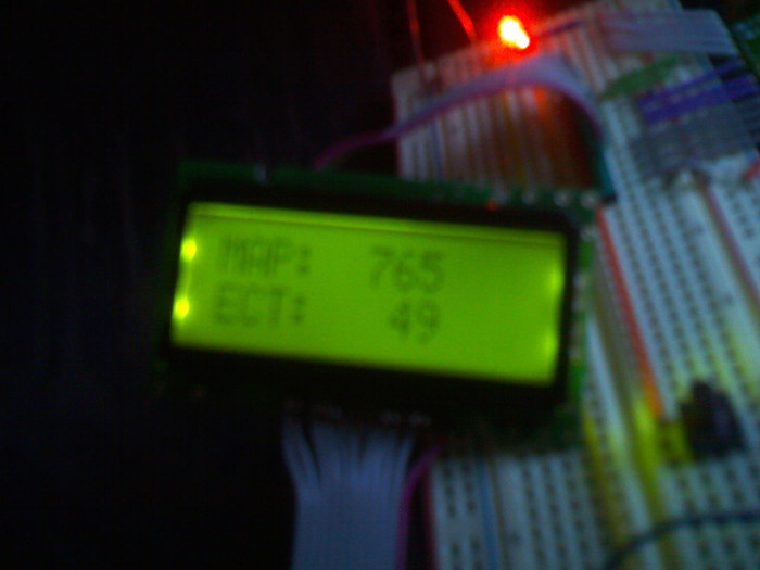

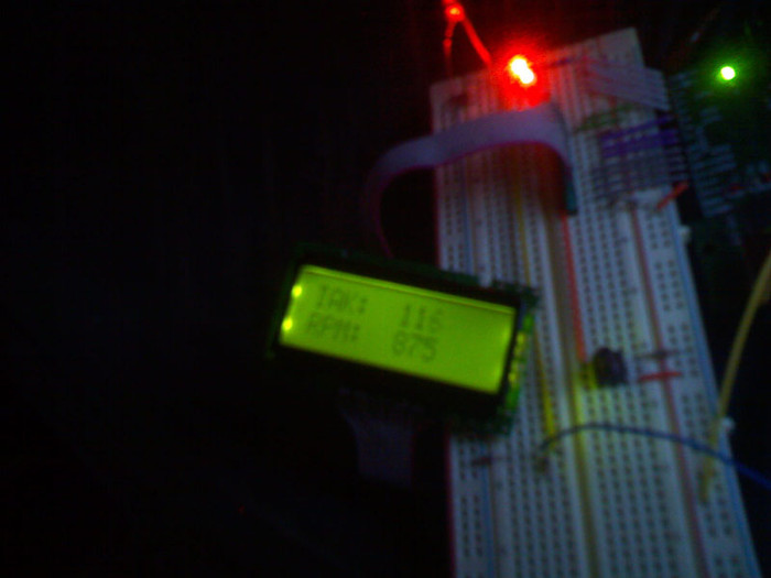

    Подключил к диагностике напрямую. Без развязок. Все-таки сигнал там идет 0-5В. Питание 12, но на ардуине преобразователь для того и стоит. Заработало.
    А вот с остальными датчиками пока делаю. Но для начала надо бы корпус сделать. Думаю дисплей 24х2 взять и в 1DIN упихать.
