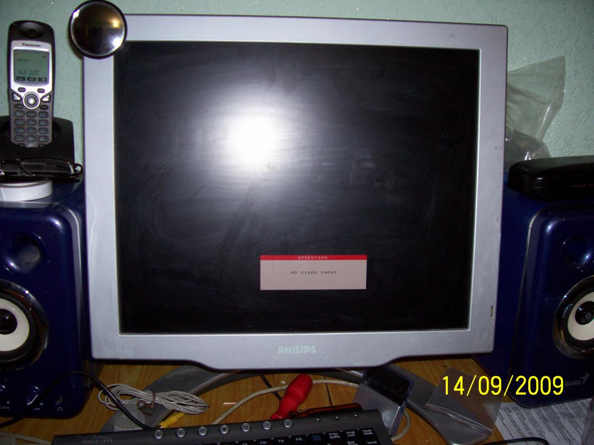

    Преобрел системный блок "Бюджетный CarPC с достойными характеристиками Minitank-C1900" через интернет магазин http://carmonitor.ru/ru/minitankc1900-p-107.html
    При подключении в домашних условиях (от снятого с авто АКБ) комп не заработал

    Блок питания работает, включается и выключается при подачи АСС потенциала, на материнке кулер процессора крутится. На экране монитора пусто, на клаве светодиоды при загрузке не моргают.
    Подключил материнку от стационарного блока питания от домашнего ПК,всё тоже самое.
    Помогите советом что делать? Установку плашки памяти проверял - не выскочила, процессор с радиатором тоже закреплены нормально.

    Сегодня взял Бутылку коньяка и пошол к друзъям АТИшникам, подключил материнку к БП и поставил внешнюю видеокарту и о чудо на экране появилась жизнь!! залес в биус (очень интересный биус, первый раз вижу такой, из трех строчек) На второй строчке слово Eneybl исправил на Disabl. выключил выдернул видюху, подключил монитор к материнке и получил рабочий компьютер. Ну и естественно закричал "Ура заработало".. Завтра пойду подключать в машину.
