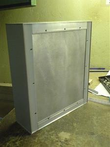

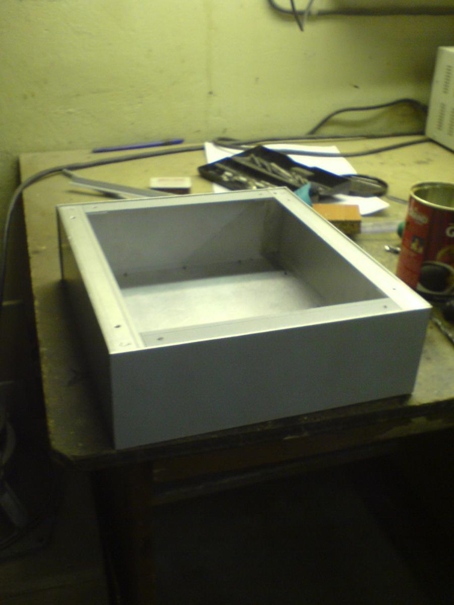

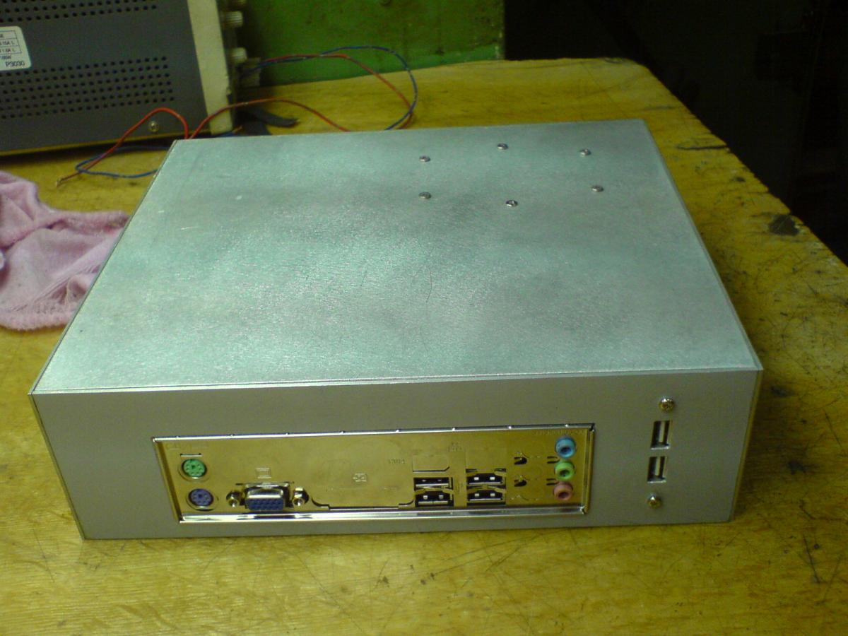

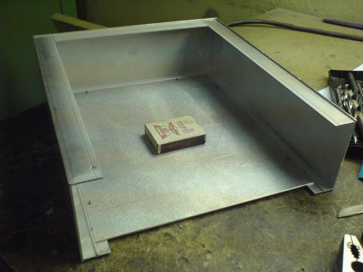

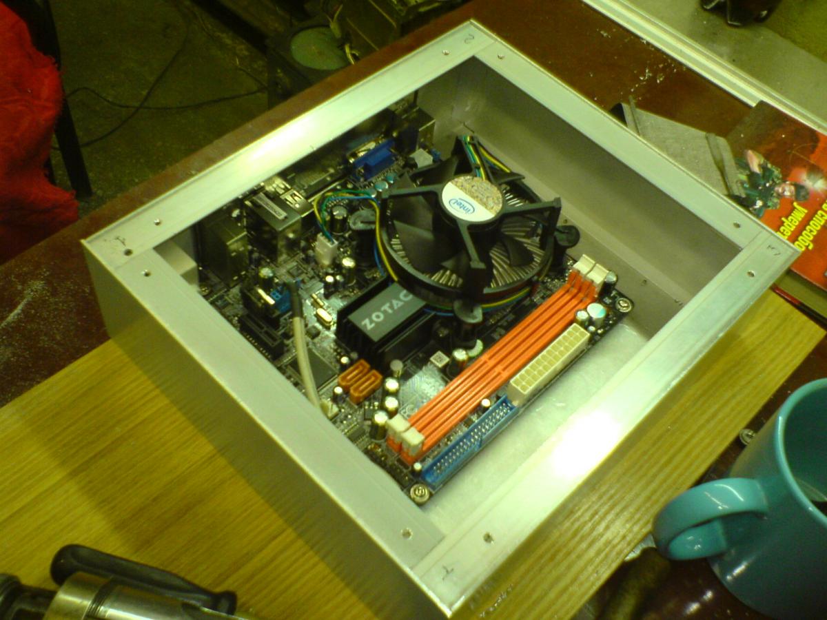

    Поработать ручками я люблю, в связи с чем и решил выставить на суд общественности корпус, сделанный своими руками из подручных материалов.
    За основу я взял алюминиевый профиль, именно он мне попался под руку . Фото профиля нет, если у кого возникнет интерес - добавлю. Думаю писать комментарии не стоит, всё довольно пошагово... будут вопросы... расскажу, объясню.
ID:	6945 Нажмите на изображение для увеличения.

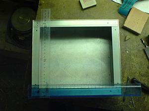

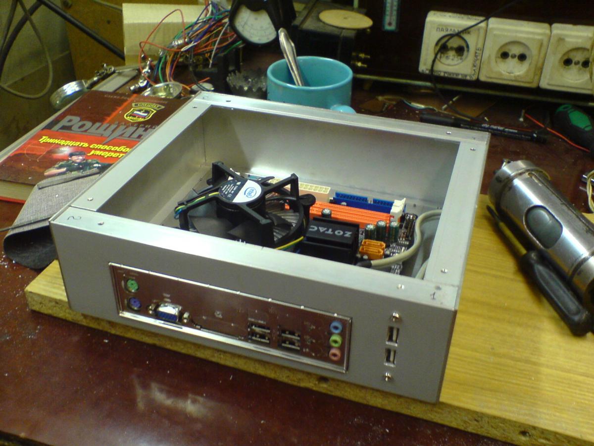

    Из инструментов пригодились: дрель, ножовка по металлу, свёрла, метчики, напильники, надфили, ручной лобзик.

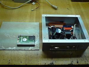

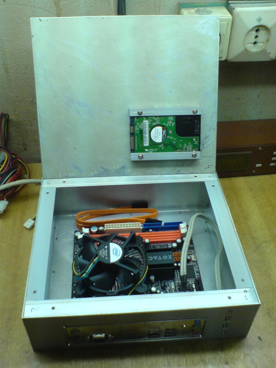

    Мамка закреплена, крышки подогнаны... пришло время винчестера!

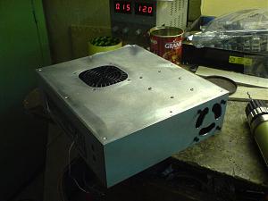

    Вдохнем немного кислорода в корпус
    Теперь выхлоп (крепёжные элементы выхлопного кулера не впихнуты до конца, т.к. фотка делалась на стадии примерки)
    Корпус ещё не доделан, но общую картину передает. Осталось сделать крепёж для БП и поставить разъёмы Затем грунтовка, покраска и инсталляция в пепелац!

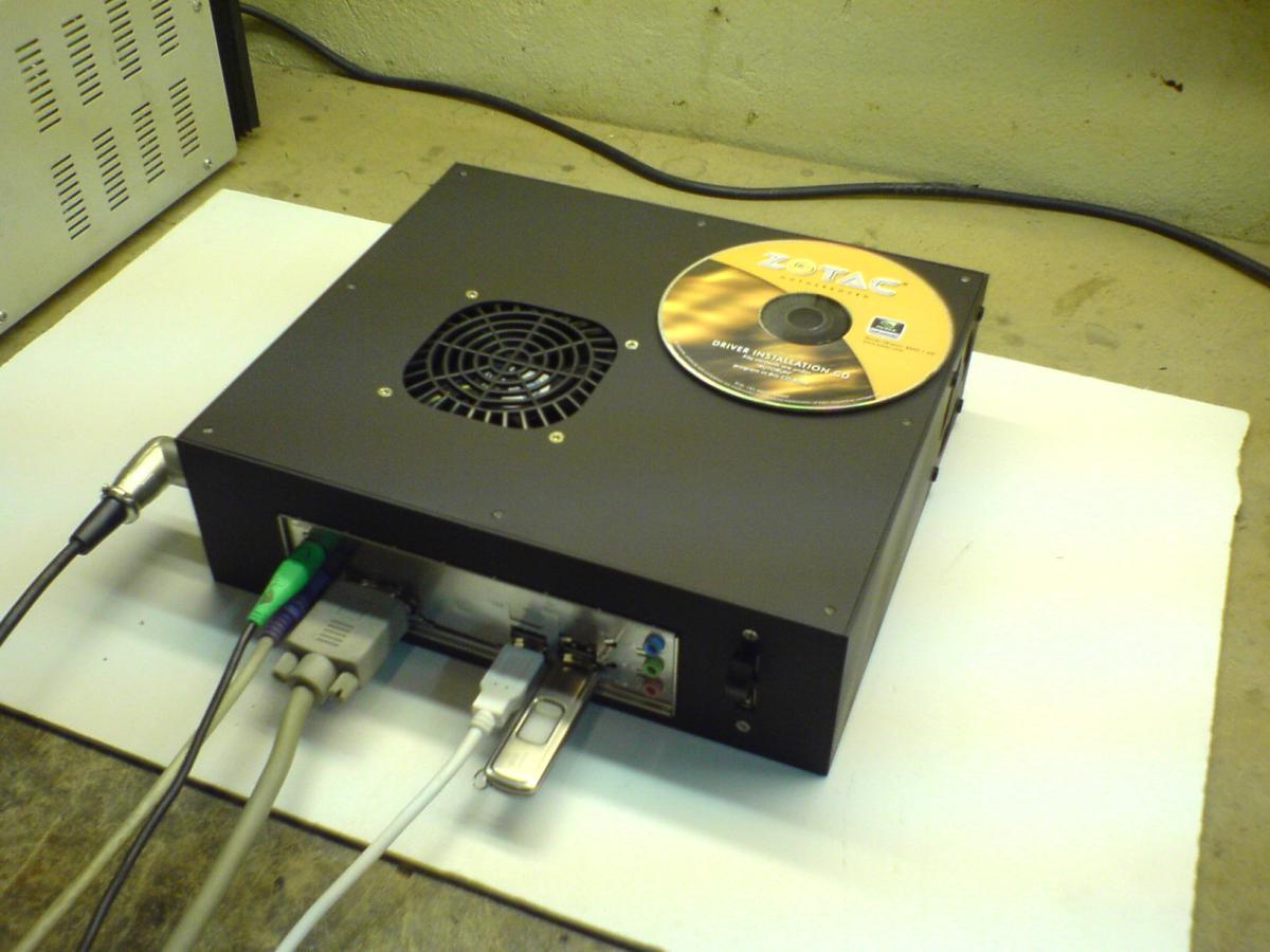

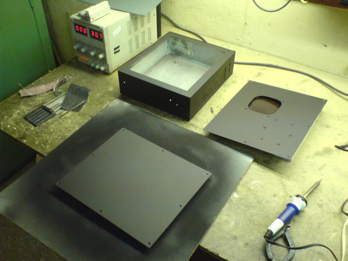

    Крепеж для БП готов, место для разъёма готово... сегодня покрасил, джёмс

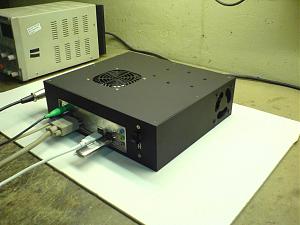

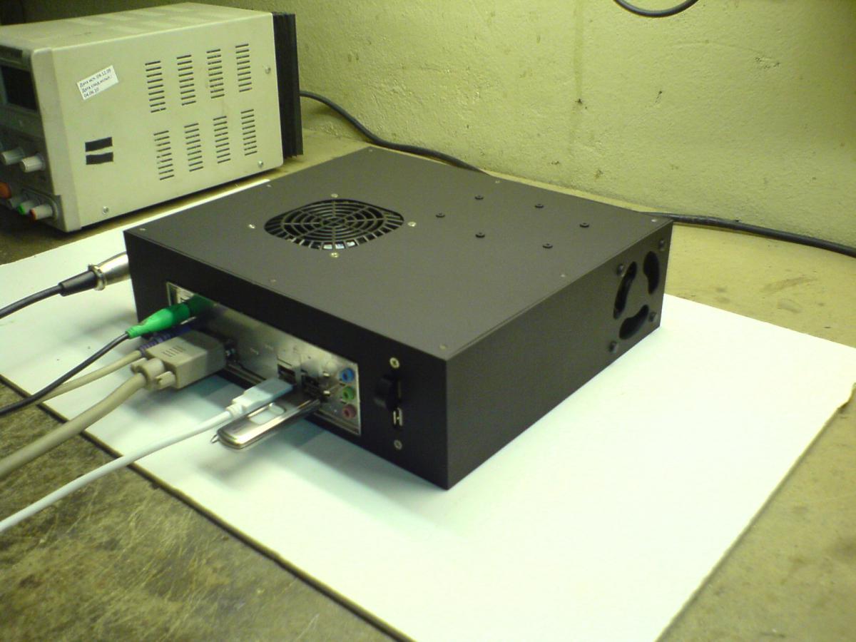

    Финальный отчёт
ID:	7009 Нажмите на изображение для увеличения.
ID:	7010 Нажмите на изображение для увеличения.

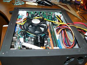

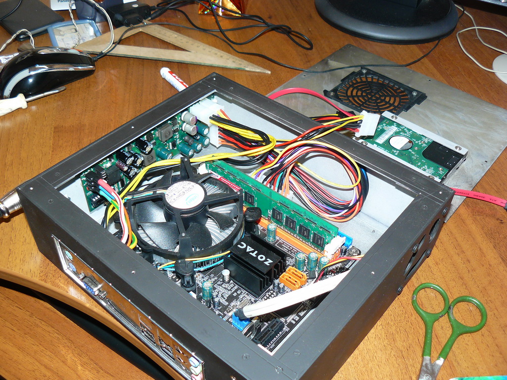

    Внутренности
Название:	P1090088_новый размер.JPG
ID:	7713 Нажмите на изображение для увеличения.
Название:	P1090089_новый размер.JPG
    Zotac 610i, M2-ATX, Intel DualCore E2160 BOX, DDR2 Samsung 2Gb + V-data 512Mb

    19.07.2009
    По умолчанию Re: Корпус Handmade Aluminium

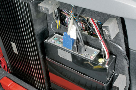

    Отличный, стильный, аккуратный!!! А как крепить его в авто будешь?
    Пользователь Аватар для Cyril
    09.11.2008
    30
    227
    Крепить буду подобым методом, на скобы (см. фото)... только поаккуратней
