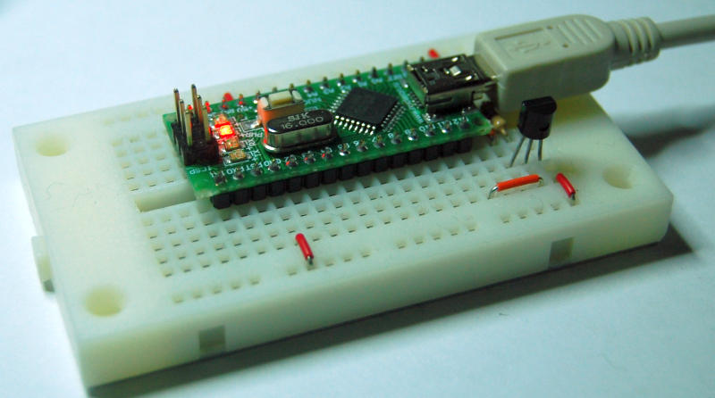

    Остался наверно ещё один вопросик где взять такую http://www.compcar.ru/forum/attachme...1&d=1250964191
    беленькую в которую вставляется Carduino Nano ну а дальше все остальное???
    В нашем городке этого нет да и быть не может возможно ли при заказе Carduino Nano через http://carmonitor.ru получить и уту фишку

    По умолчанию Re: Реально ли реализовать такое?
    Называется "контактная макетная плата". Явление в магазинах радиодеталей отнюдь не редкое, но весьма дорогое.
