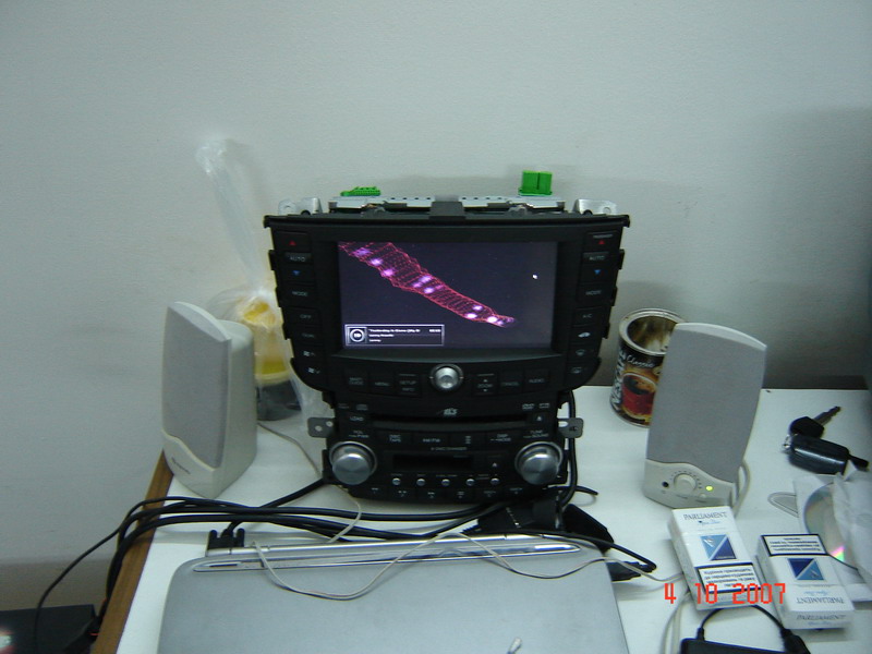

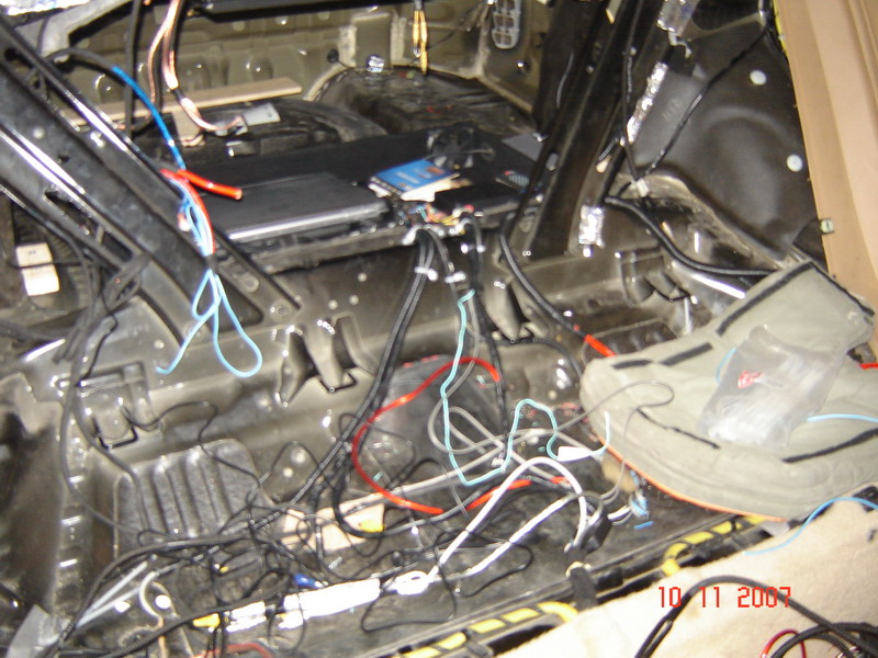

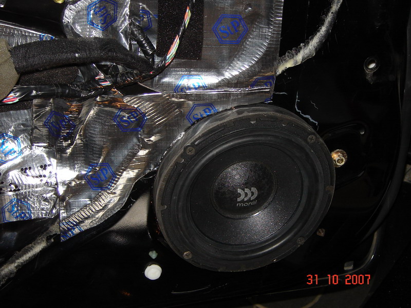

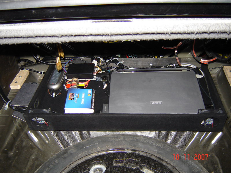

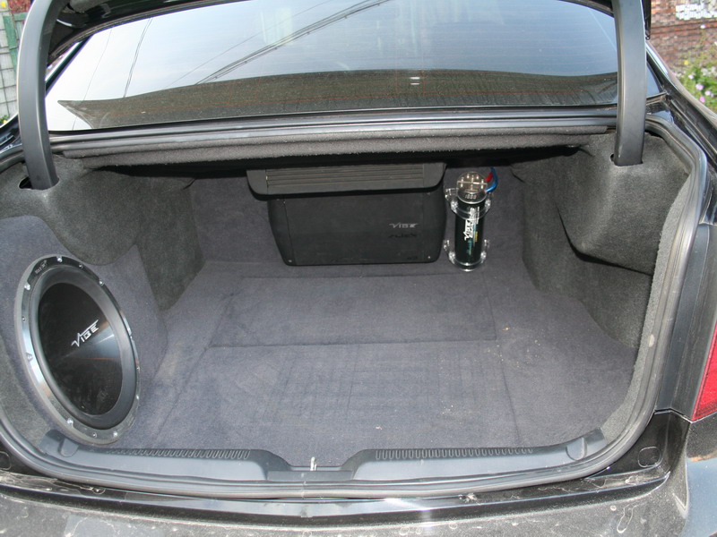

    Встроил в авто в 2007 году довожу до ума по мелочам
    Toshiba Pentium M1400,
    монитор - CTF800,
    DVDRW -Samsung SE-T084L
    звуковая - Creative Audigy2ZS,
    акустика - Morel Dotech Ovation6,
    усилок - Vibe SlichA3-2шт.,
    GPS - MTK32, navigation-iGO,
    SiLabs FM, (думаю как побороть неустойчивый прием)
    Bluetooth - JabraA320s,
    Centrafuse2
    Камера заднего вида- работает напрямую на дисплей с задержкой в 2сек для исключения миргания дисплея во время движения рычага
    USB-hab 4порта - 2 шт.
    преобразователь 5в 3А - пояли на заказ
    OBDII - в проэкте думаю ELM327

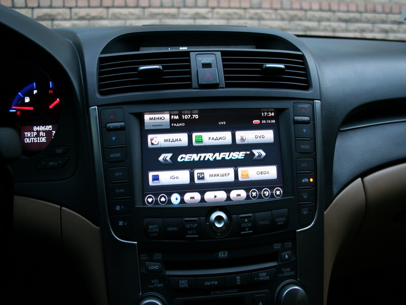

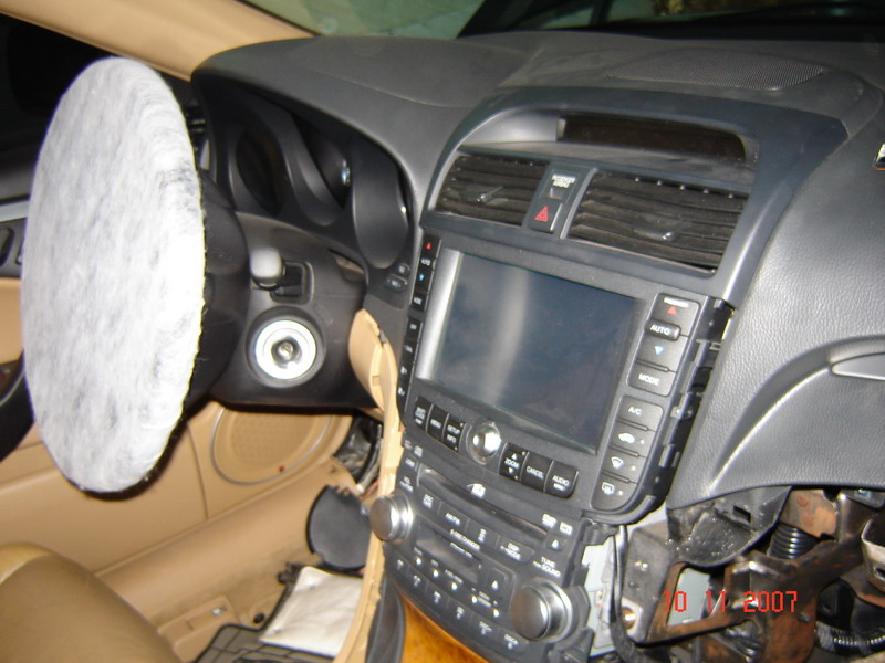

    А рамку сам делал?
    Выглядит как родная.

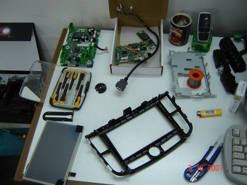

    а как же родной климат/мафон???
    Пользователь Аватар для Sergleo69
    27.08.2007
    240
    По умолчанию Re: Acura TL 2005

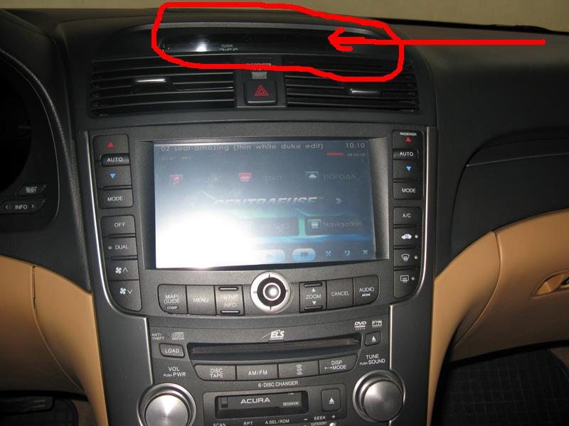

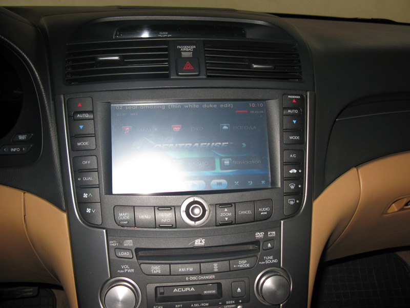

    CD родной вырезал вовнутрь вставил Samsung USB ,родной экран вынул вставил тачскриновый монитор почти подошел пару милиметров рамка съела, управление кондером по сторонам монитора кнопки, над дисплеем выше еще один небольшой родной экран показывает температуру и силу ветра

    а что со штатными девайсами которые через экран отображались?

    никак , да ничечо там особого не было.
    Думаю над тем как штатные свободные кнопки прикрутить к горячим клавишам Centrafuse через резиновую клавиатуру
    ну однако радио, сд, климат был на штатном экране....
    Только визуальное отображение, которое также дублировалось еще одним дисплеем чуть выше
