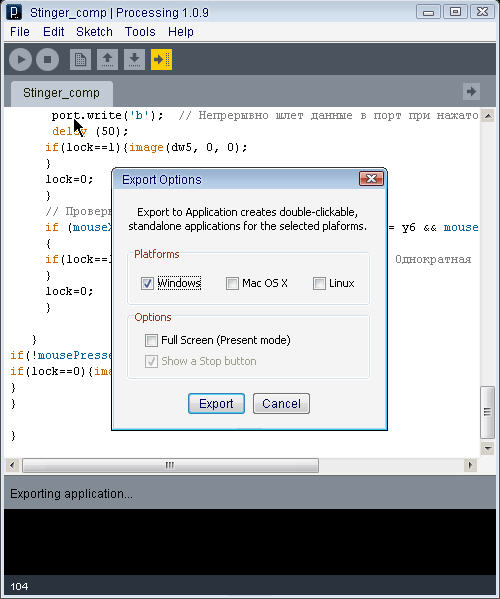

    Здесь (и в экзешнике!) под Ардуину отведет 5 СОМ. Если у вас иначе - просто поправьте на нужный и перекомпилируйте *.exe
    На всякий случай - в procissing`е: File - Export Application - Export. Файл будет в папке application.windows (ежели вы, конечно, делали его под винды )
    В интерфейсе семь кнопок: пять из них без фиксации нажатия и отправкой в порт одной команды, две - тоже без фиксации, но при длительном нажатии на них долбящих в порт одну команду непрерывно (думаю, все понимают, как работают кнопки регулировки громкости - а это они и есть).
    Поизучав содержимое void setup, нетрудно разобраться в том, как можно вообще изменить графику интерфейса, камня на камне не оставив от того, что сделал я для себя (SkinEditor вам в помощь ).

    delay(50);
    // Включение/выключение питания:
    if (val == 'd') {
    // turn LED on:
    digitalWrite(ledPin2, LOW);
    delay(1000);                  //
    digitalWrite(ledPin2, LOW);    // set the LED off
      else {
    РД изначально управлялся двумя кнопками (длинное и короткое нажатие на каждой), ну и регулировка громкости, совмещенная с вкл/выкл. Из-за того, что планируется скрытая установка, все управление пришлось выносить на тач, плюс сволочной режим самотестирования по включению... Теперь все это обойдено
    Работа связки оттестирована на макете (РД заменен пока на имитатор его узлов) - вроде все пашет, как и хотелось бы.
