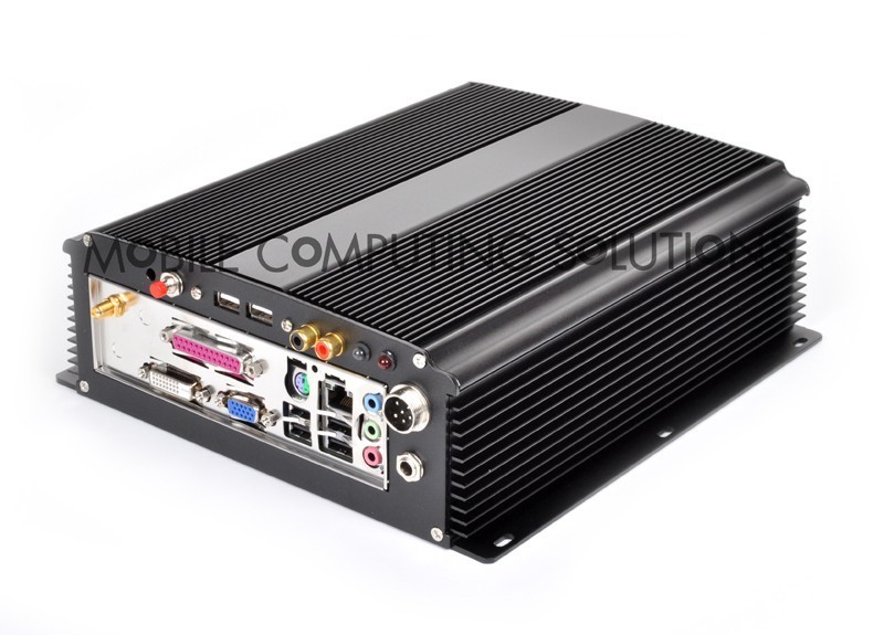

    Системный блок Barebones Mini ITX Carputer Car PC Dual Core Atom CPU M2-ATX 2Gb DDR3 D2700MUD
    Дополнительно поставил WiFi/bluetooth плату Intel Centrino.

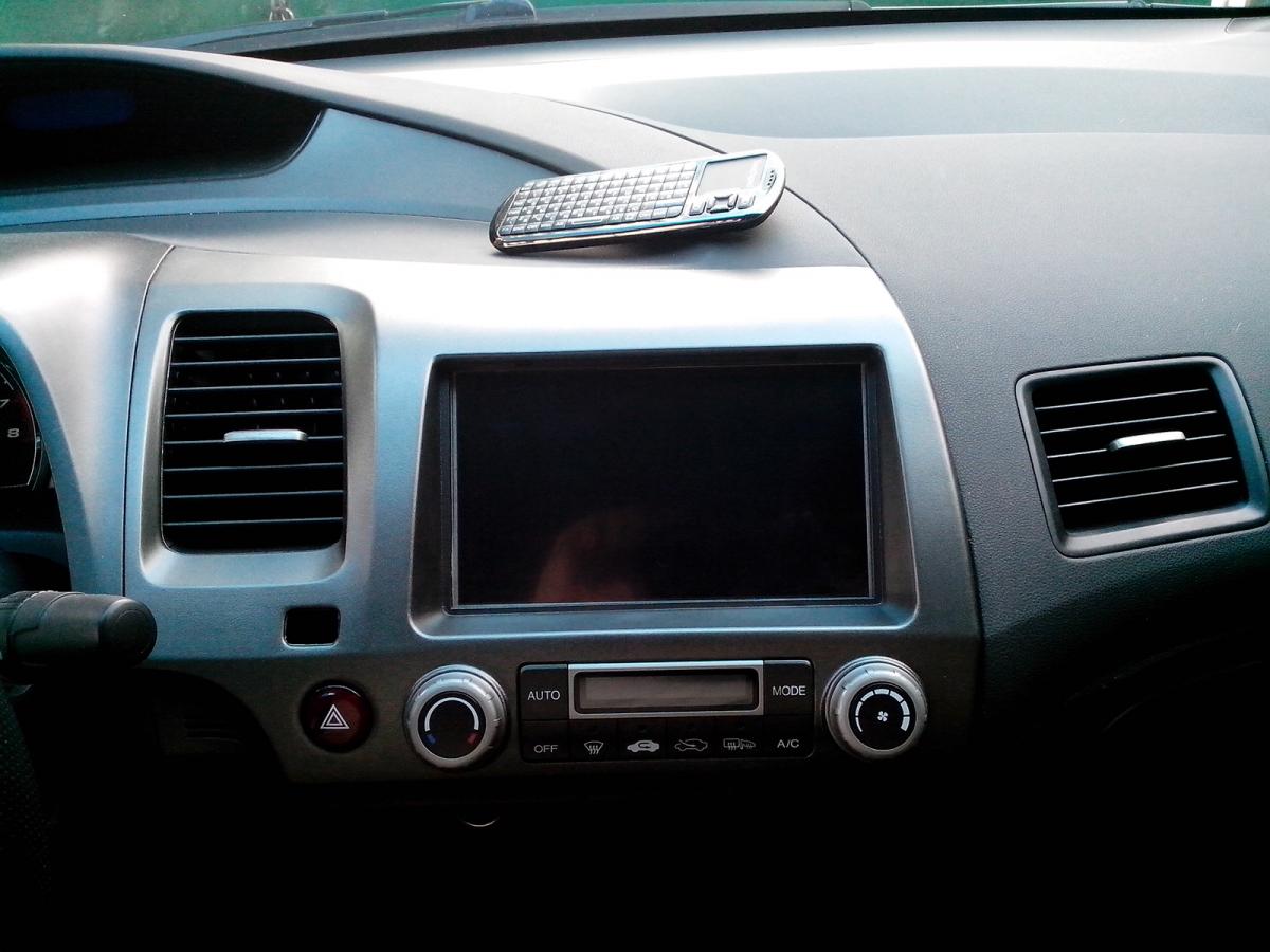

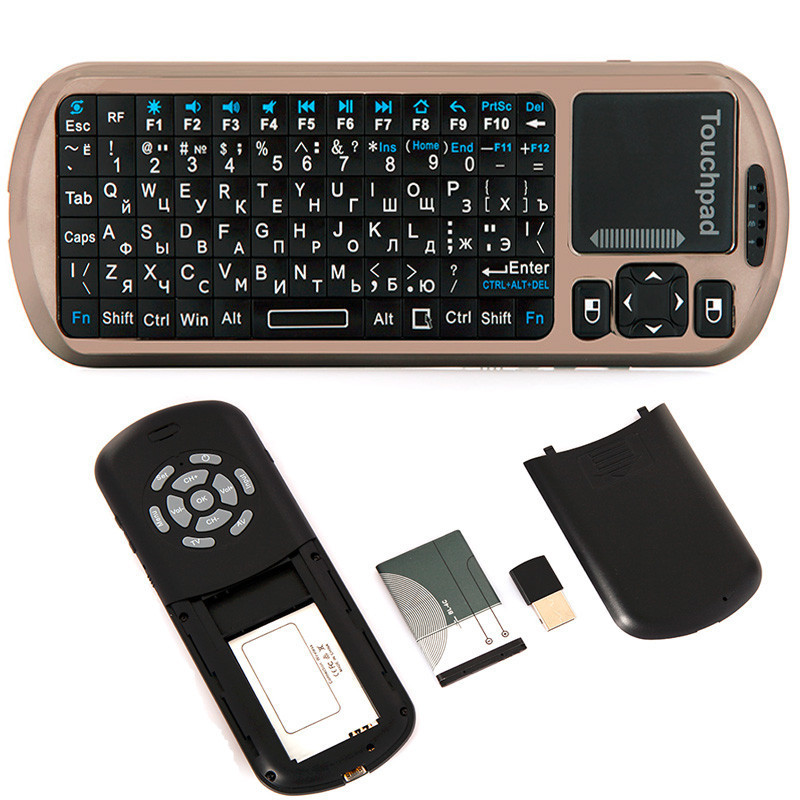

    Беспроводная клавиатура

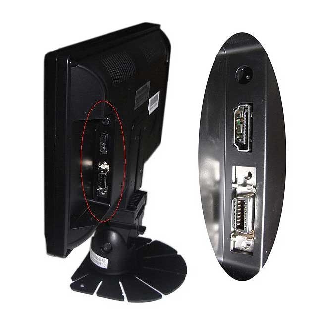

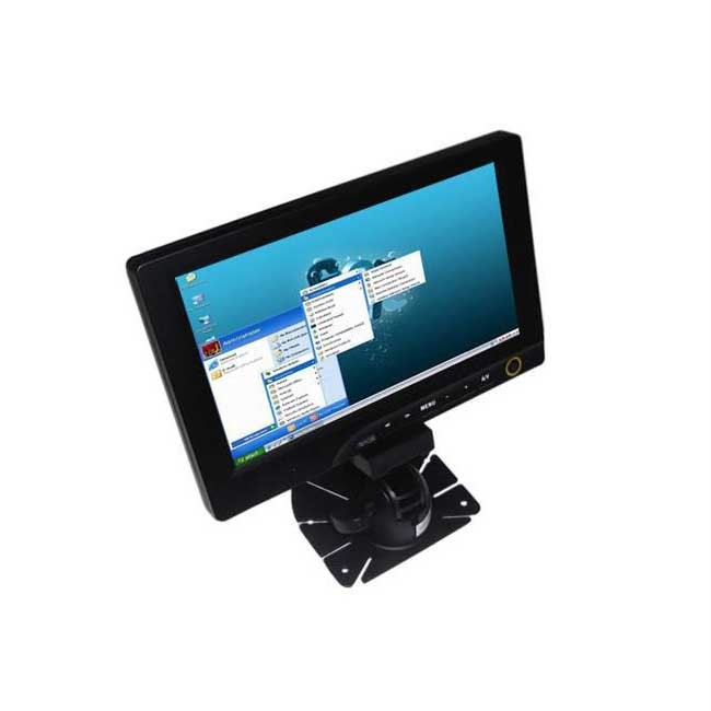

    Монитор High Bright Lilliput 869GL-80NP/C/T/RCI 8" Touch Screen with HDMI and Auto Switch

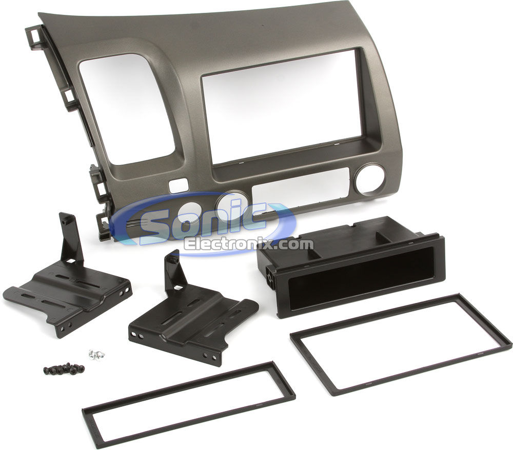

    Подключен через 4-х метровый HDMI-удлиннитель. Встроен в рамку Scosche HA1561ETB.
    Вот теперь голову ломаю чем закрыть отверстие в рамке над кнопкой аварийки - у других моделей Сивика там должна быть кнопка отключения пассажирской подушки безопасности.

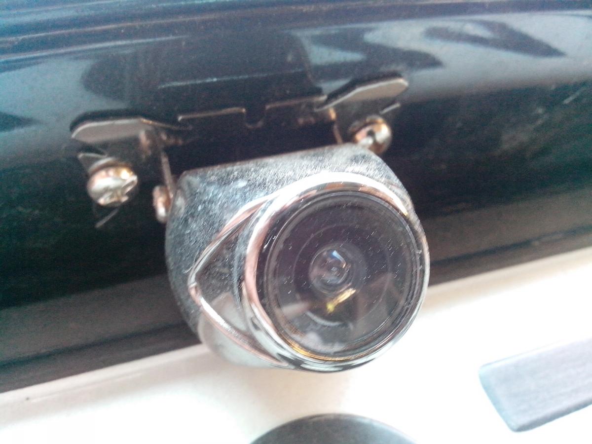

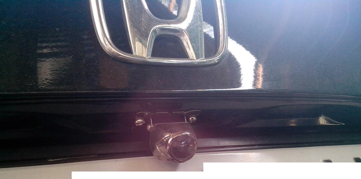

    Парковочная камера прикручена на крышку багажника, включается видеовход монитора управляющим проводом питания от фонарей заднего хода.

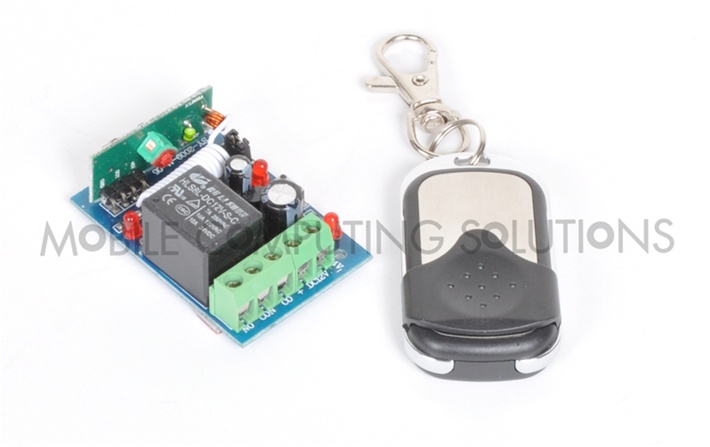

    Пульт дистанционного вкл/выключения питания компьютера Bybyte Single Channel Code Learning Wireless Remote Очень удобно, сидя дома, запускать комп в машине и через тимвьювер делать всё что нужно - заливать видео, музыку, настройки делать...

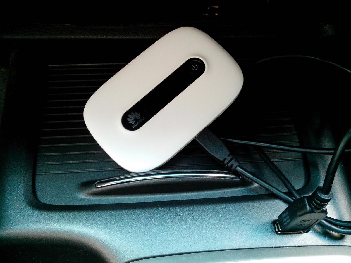

    В авто WiFi 3G модем от Интертелекома. Скорости, кстати, вполне хватает для прослушивания интернет радио и даже иногда IPTV

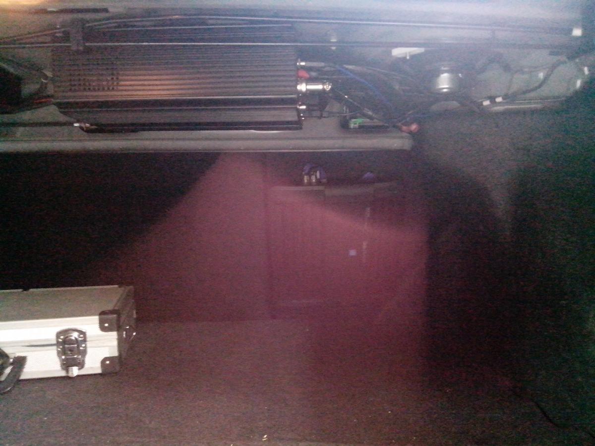

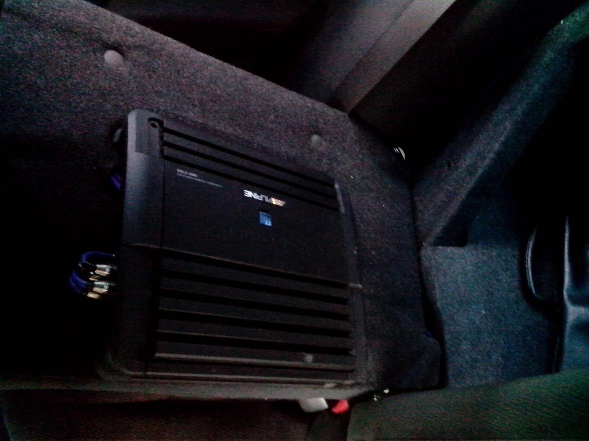

    Усилитель Alpine установлен на правую спинку заднего сидения, подключен к штатным динамикам.

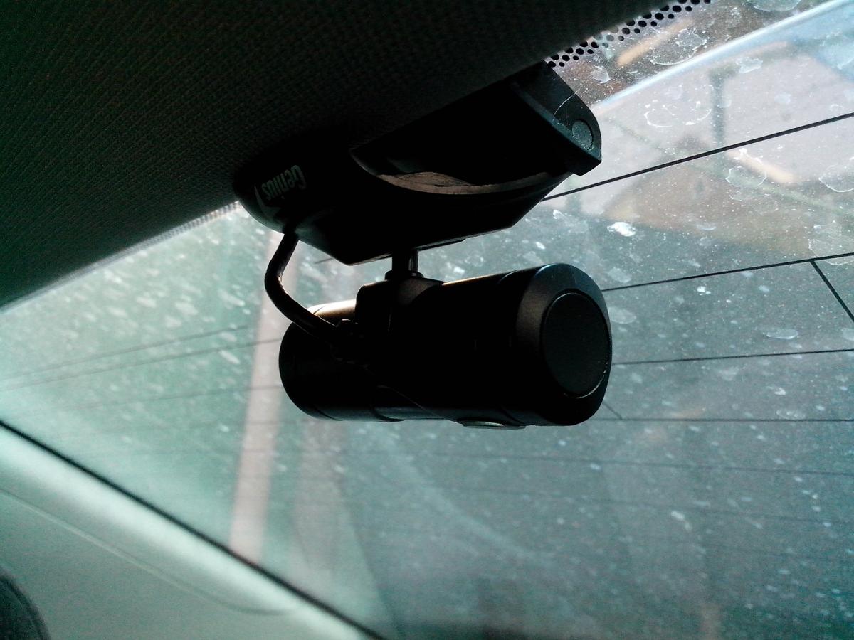

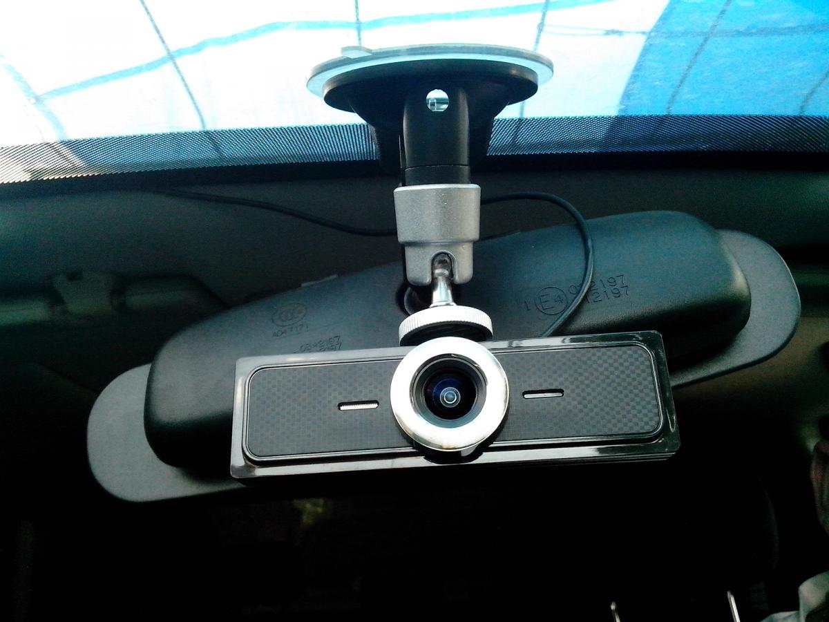

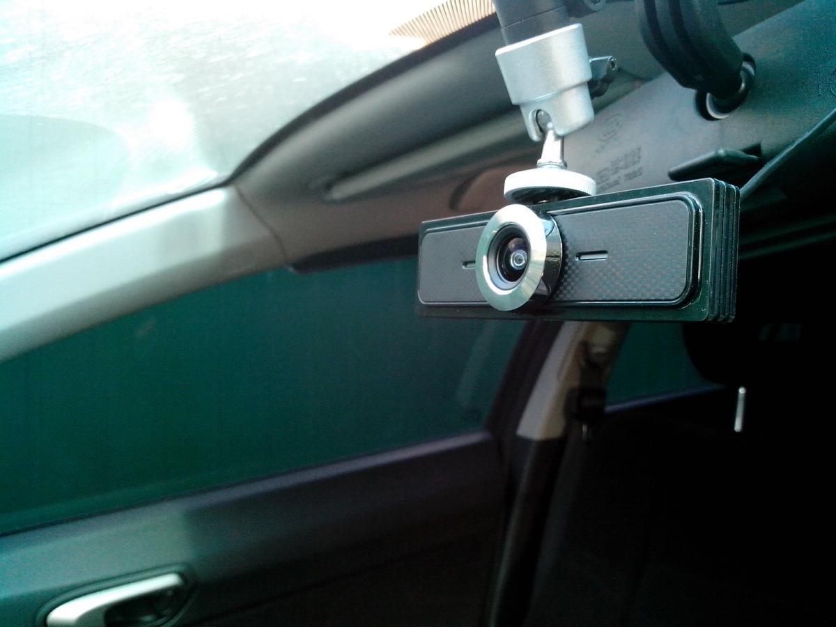

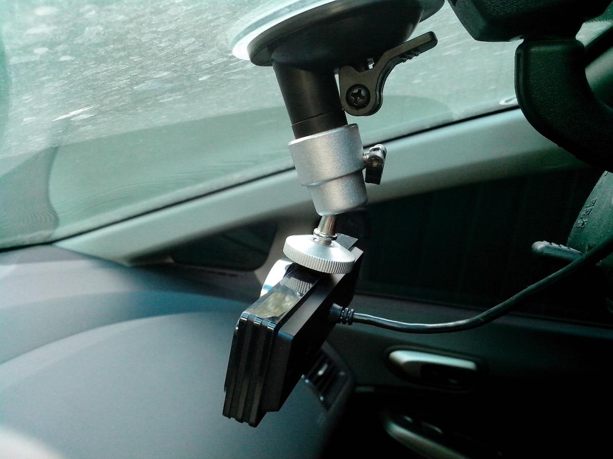

    Камеры для видеорегистрации: передняя Genius WideCam 1050, задняя Eye 110.

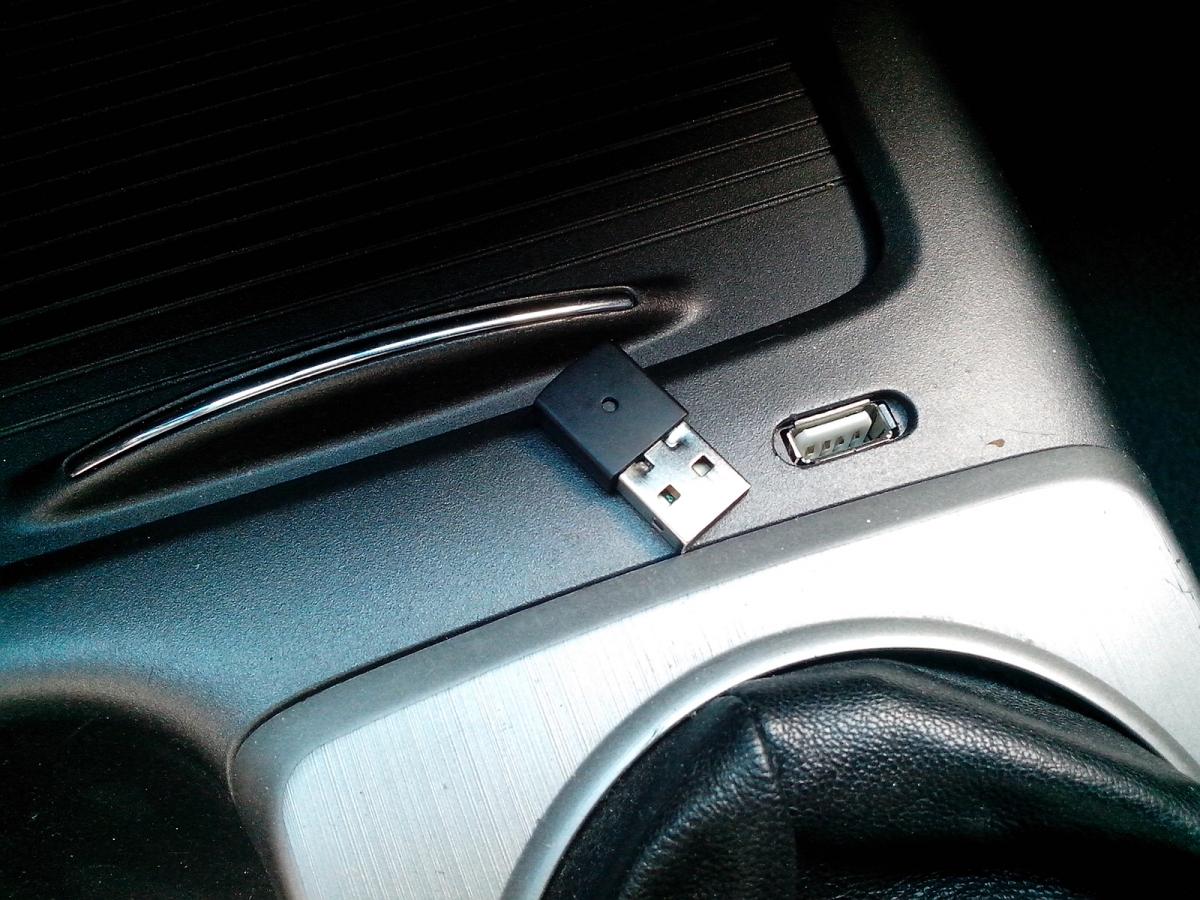

    Важно, что USB удлиннитель для передней камеры пришлось купить с большим сечением, т.к. в обычном были потери тока и камеру комп не видел. Также выведен возле ручки коробки передач USB разъём для подключения флешки и т.п.

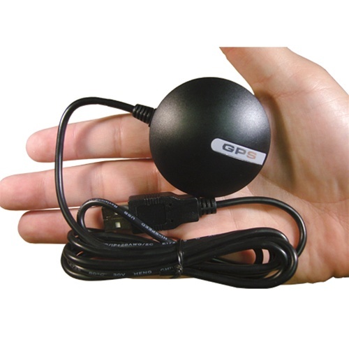

    GlobalSat BU-353 USB GPS Receiver установлен под пластиковой панелью рядом с задней аккустикой.
