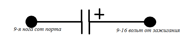

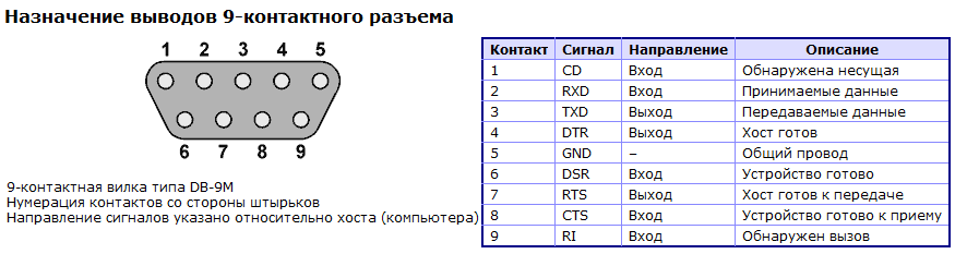

    Вопрос Включение бука через гнездо модема или сом порт
    Господа схемотехники, подскажите простенькую схемку для включения бука через телефонную розетку модема или сом порт, хочется добиться интелектуальной работы компа, только силами самого компа, в биосе пробуждение по звонку есть.
    Я так понимаю на 9 ногу сом порта подать сигнал через кондер (какую емкость взять?) чтобы он со временем пропал, можно ли туда подать от зажигания, спецификация com порта вроде допускает напряжение до 15 вольт, мои рассуждения верны?

    ну если надо коротко то я бы брал от стартера....

    нарисуйте кто диод, чтобы кондер разряжался, как правильно его вешать?

    еще раз мысль вырази

    Нужна какая либо простенькая схемка, которая при каждом включении зажигания дает либо переменный импульс, который я подам на модем, либо на пару секунд +, который я подам на 9 ногу ком порта
    Разобрался, все очень просто, на com-порте через релюхи замыкаешь контакты 4 и 9, и комп включается. (если ATX, и если стоит wake on ring в биос)
