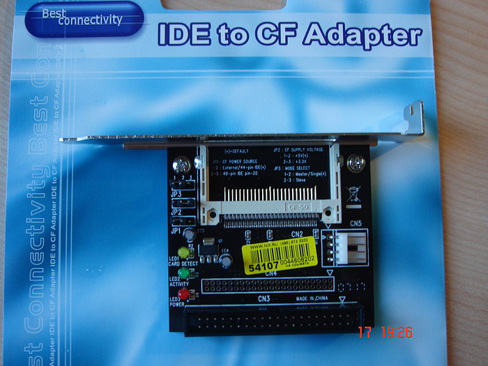

    Есть тема про доработку переходников CompactFlech - IDE,
    для включения высокоскоростного режима обмена данными.
    http://forum.ixbt.com/topic.cgi?id=27:8065:18#16 гдето 3-4страница.
    прикладываю док файл с распиновкой разьемов и перемычек

    По умолчанию Re: доработка переходника CF->IDE
    Я перепаивал не помогло.

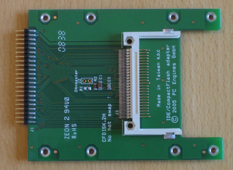

    Разрешите в беседу встрять. С пещерным совершенно вопросом.
    пришел мне переходничек по почте. Вставляю в него CF 16G Х200 KingMax, имею скорость чтения с карты около 20Мб
    Прочитав на forum.ixbt.com перемычках, призадумался - не смогу ли увеличить скорость и я... Полез искать 43 и 44 ноги на CF на предмет прозвонки - не является ли мой переходник УЖЕ доработанным трудолюбивыми китайцами - и тут облом - на разъеме маркировки нет... Нет ее и на карте. На пиноутс.ру и подобных сайтах везде проскакивает рисунок разъема карты в виде ПРОСТО прямоугольника, без ключей в виде вырезов - которые на самой карте присутствуют.
    Так вот вопрос - где же у карты первое отверстие???
    Если положить ее на стол, отверстиями к себе, цветной этикеткой вверх - первое отверстие будет в нижнем ряду слева или справа???
    посмотри тут 23й пост соответствие IDE CF пинам

    dadlick, спасибо - чуть-чуть это не совсем то
    Я в поисках физического расположения первого отверстия на CF карте.
    Т.е. - если посмотреть на картинку - у карты первое отверстие будет слева или справа? В нижнем ряду или в верхнем?

    352
    287
    кстати, да. когда дорабатывал, ТРИ раза перепаивал . щас уже не скажу где что, но реально съориентировался только когда нашел фотку с напаянными проводками, а казалось, что не такой уж тупорылый...
