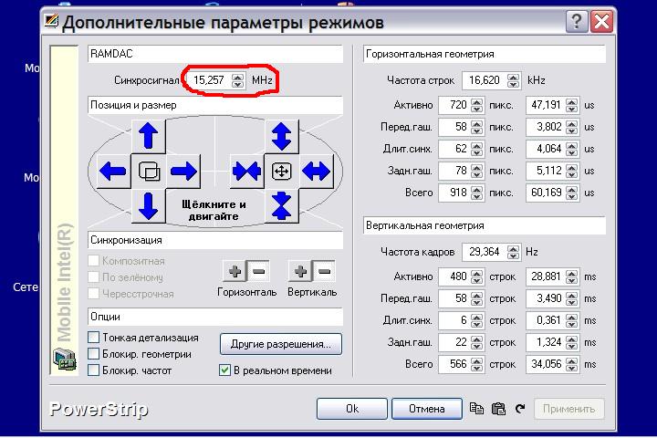

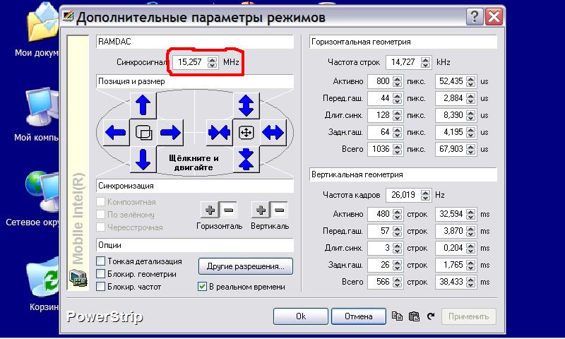

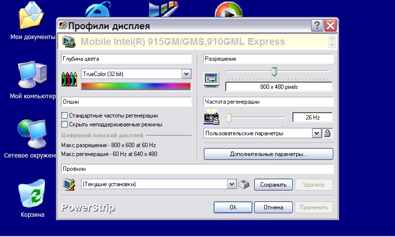

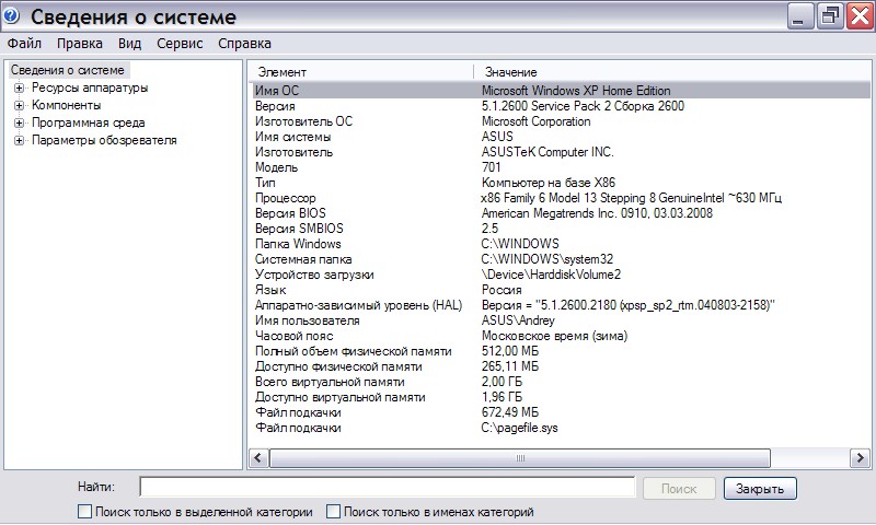

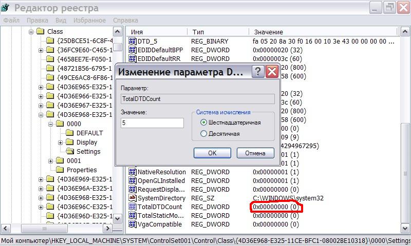

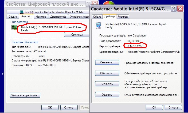

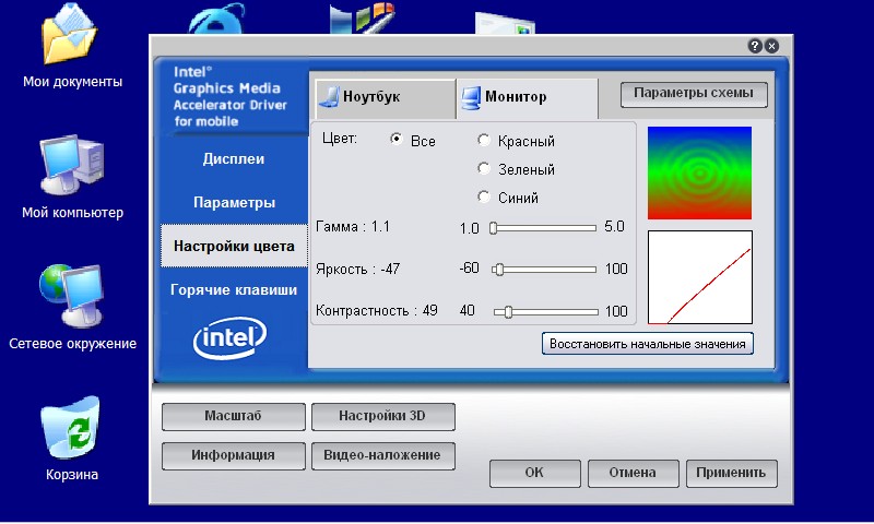

    По умолчанию Интеловская графика и нестандартные мониторы. Вариант решения.

    Регистрация не нужна. Fotofile.ru глючит - у них это в привычку входит. То есть доступ, то нет. В крайнем случае на ресурс фотки залью. Время жалко..

    При запуске DTDCalculator выдает ошибку (0хс0000135). Как этого избежать? Может быть вручную или по другому установить на Intele разрешение 800х480?

    Цитата Сообщение от slden
    St@rz
    Проходили, лечится просто - для корректной работы DTD калькулятору требуется Framework. По памяти второй, у меня все три трудятся..
