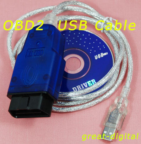

    Всем доброе время суток,хочететься видеть на мониторе спидометр,тахометр,напряжение бортовой сети,расход топлива и тд,есть такой шнурок,авто VW passat B5 98г,Возможно ли это с этим шнурком
    http://cgi.ebay.com/USB-OBD-II-Diagn...item23089a44b0
    Не будет он работать не шнурок ,не программа, Нет у тебя OBD2 !!! K-line протокол kw1281
    ПС вот это точно будет коннектится! http://www.masterkit.ru/main/set.php?code_id=215984
