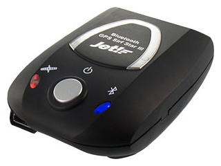

    железо: субноут EEEPC 700 (2G Surf)

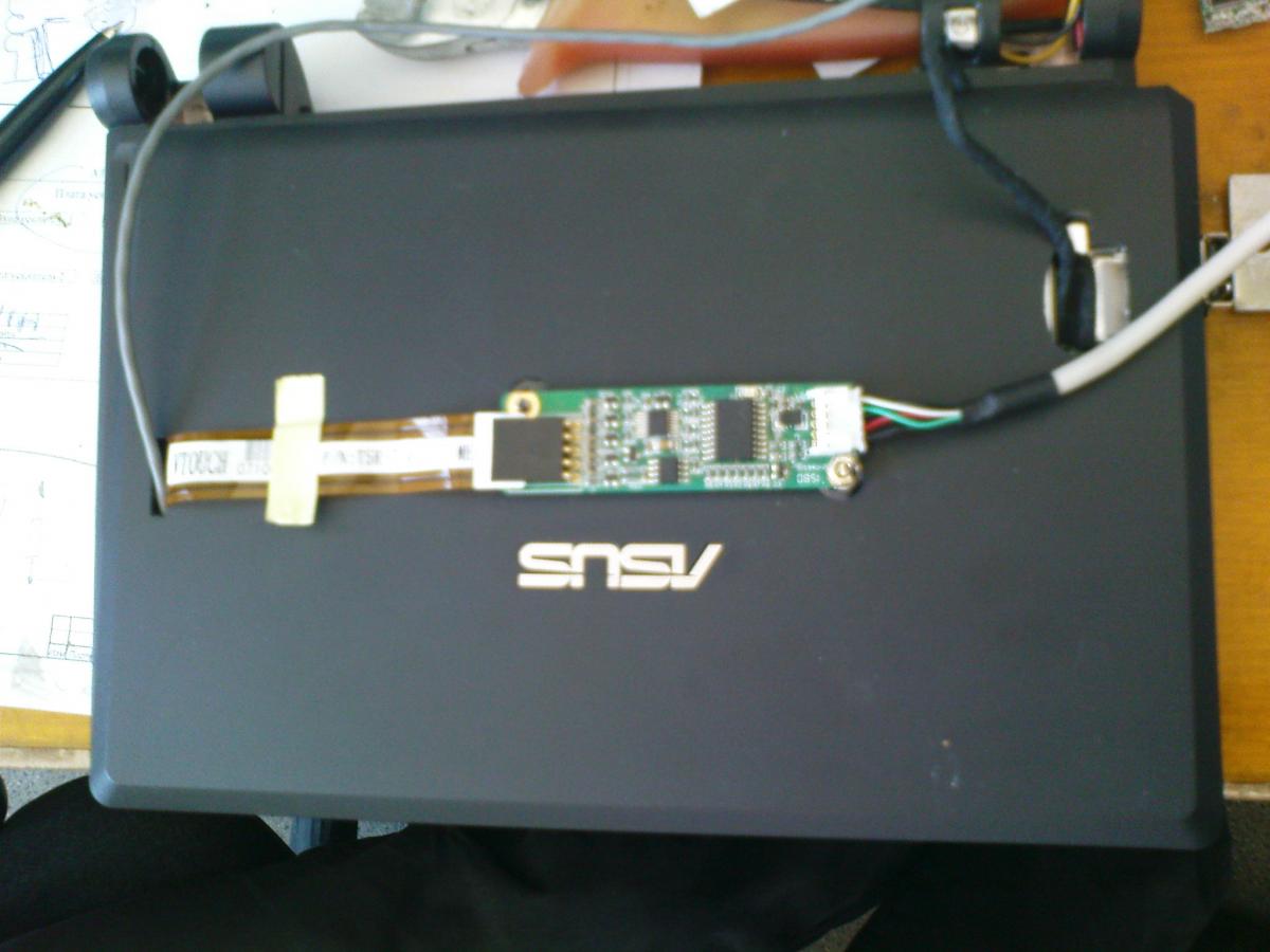

    сенсорный экран 7" с контроллером (стекло толщина 1мм)
    преобразователь напряжения 12 V >> 9,5 V 3 A реализован на LM2576-ADJ
    пару тройку USB Hub' ов с возможностью внешней запитки и источник питания к ним
    USB >> k-line преобразователь интерфейса (нa ft245)
    USB Bluetooth адаптер
    SDHC карта на 8 Гигов
    1-2 вентилятора
    BT GPS приемник Jet (чип Surf III)
    Usb клавиатура с тачпадом (отложено в долгий ящик)
    Usb lcd и ИК приемником
    пульт ИК
    WiFi Netgear wg111v3
    usb CardReader
    Программы : WinXP Номе родной от бука
    AIMP2
    IGo8
    GisRX
    Xport - размножитель GPS (взято тут)
    Firefox
    Gps Trackmaker
    Google Earth (привязка к местности иногда нужна)

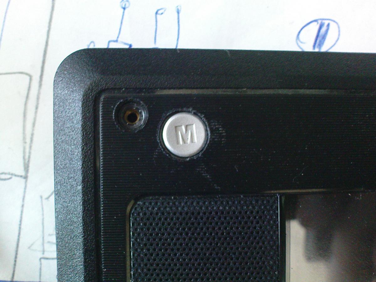

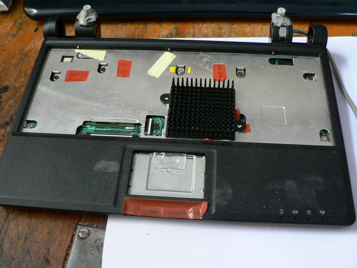

    практически готовая для встраивания в торпеду панель (отделена от основного корпуса и лишена ненужных излишеств )
    кнопка включения в последней версии уже другая

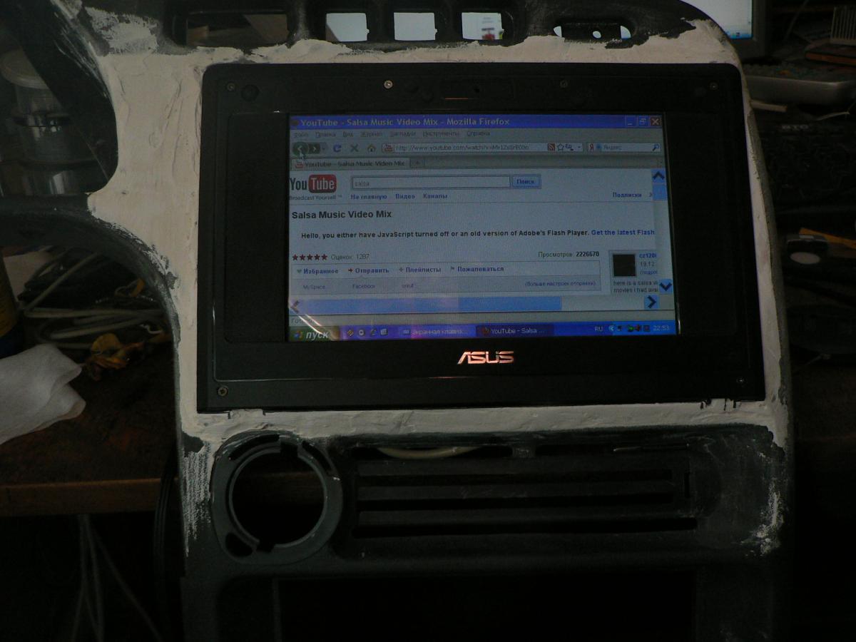

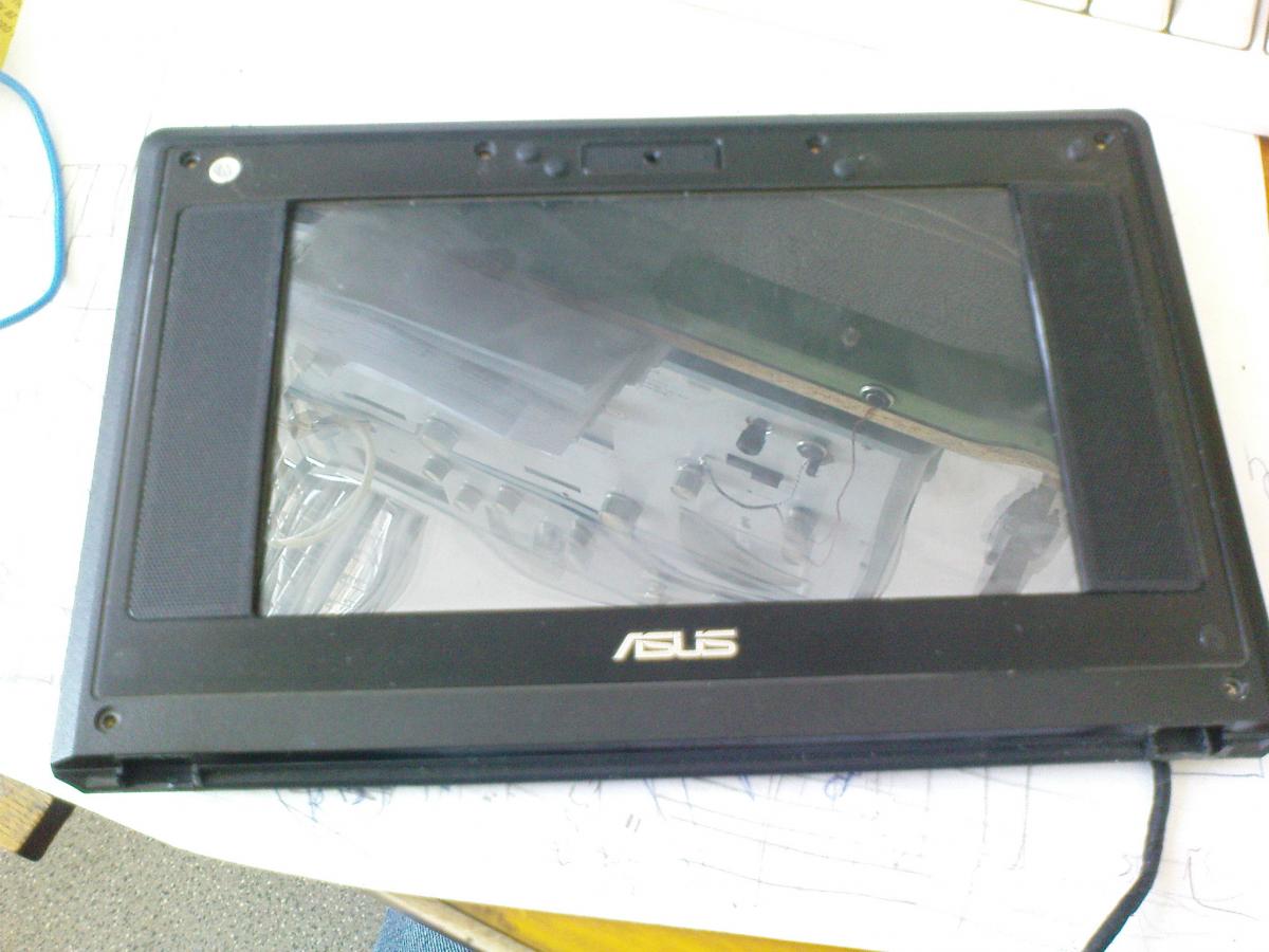

    вклеиваем дисплей
ID:	5986   Нажмите на изображение для увеличения.

    комп проработал 1,5 месяца. при очередной доделке безвозвратно порвался шлейф к монитору....
    теперь ищем контроллер lcd с входом vga ...
ID:	7253   Нажмите на изображение для увеличения.
ID:	7254   Нажмите на изображение для увеличения.
    Последний раз редактировалось UltraO; 13.02.2010 в 12:53.

    UltraO, сожалею что так с моником получилось, шлейф полностью порван? восстановить его не реально?
    Расскажи как ты моник вклеивал, чем клеил, чем шпатлевал?
    15.09.2009
    22
    207
    По умолчанию Re: ВАЗ 2114 CarPC
    шлейф был восстановлен и удлинен но потом повидимому чтото сгорело на материнской. экран просто светился белым светом и все. по сигналам на кабеле сигналы клоков ненормальные. просто уровень постоянный висит.

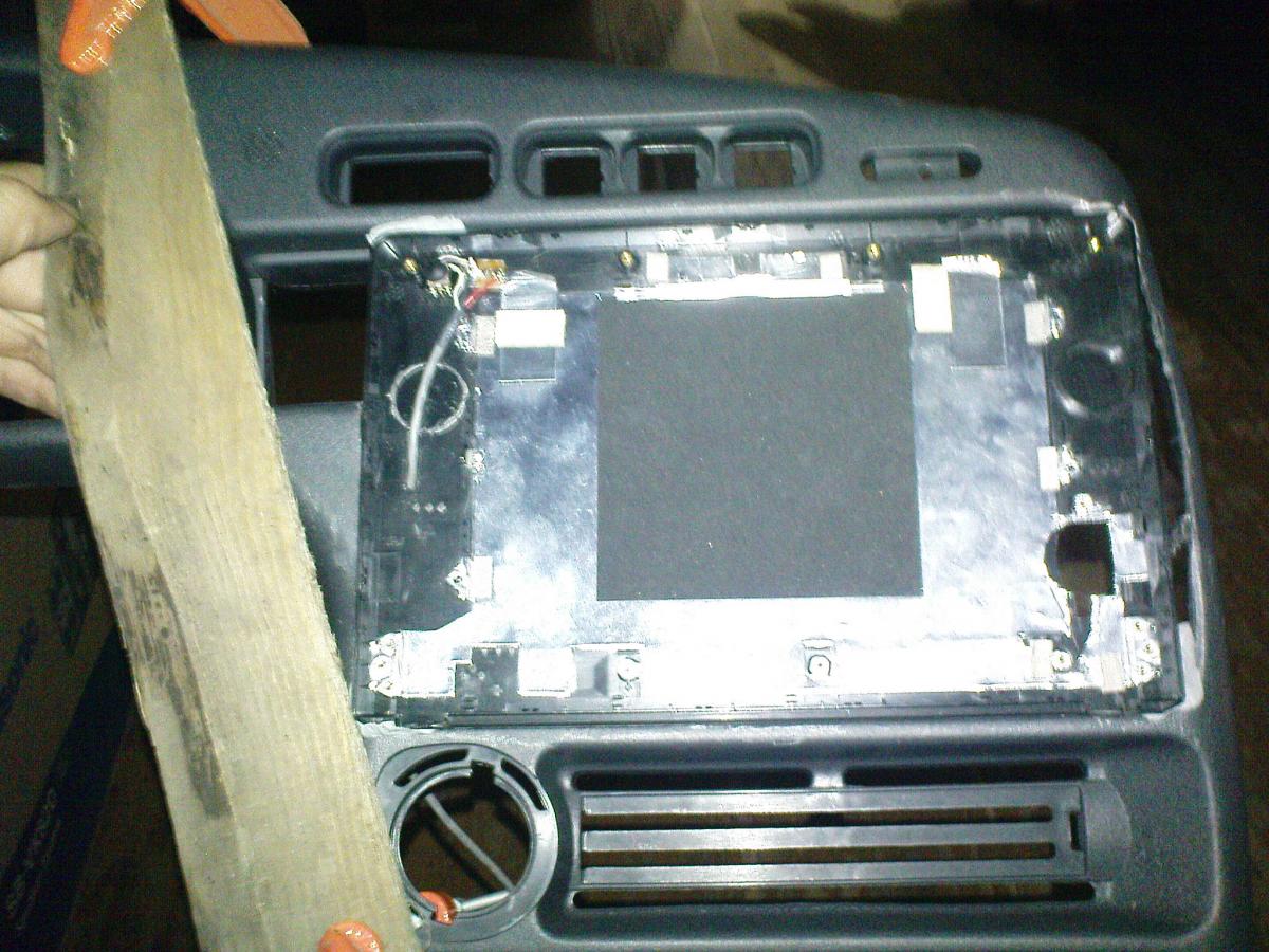

    а вклеивал так. вырезал в панели окно под размеры дисплея (пластиковая крышка с lcd от ноута в сборе).
    с помощью доски и струбцин выровнял панель приблизительно . приклеил по углам к панели дисплей. подождал пока отвердится. пластиковые части, которые необходимо защитить от попадания шпатлевки заклеил малярным скотчем
    далее заполнял шпатлевкой новол фибер (со стекло волокном), потом выравнивал шкуркой или ножом острым в местах где шкуркой трудно.
    далее выравнивал финишной шпатлевкой новол финиш.
    в итоге собираюсь обтянуть панель винилом.
