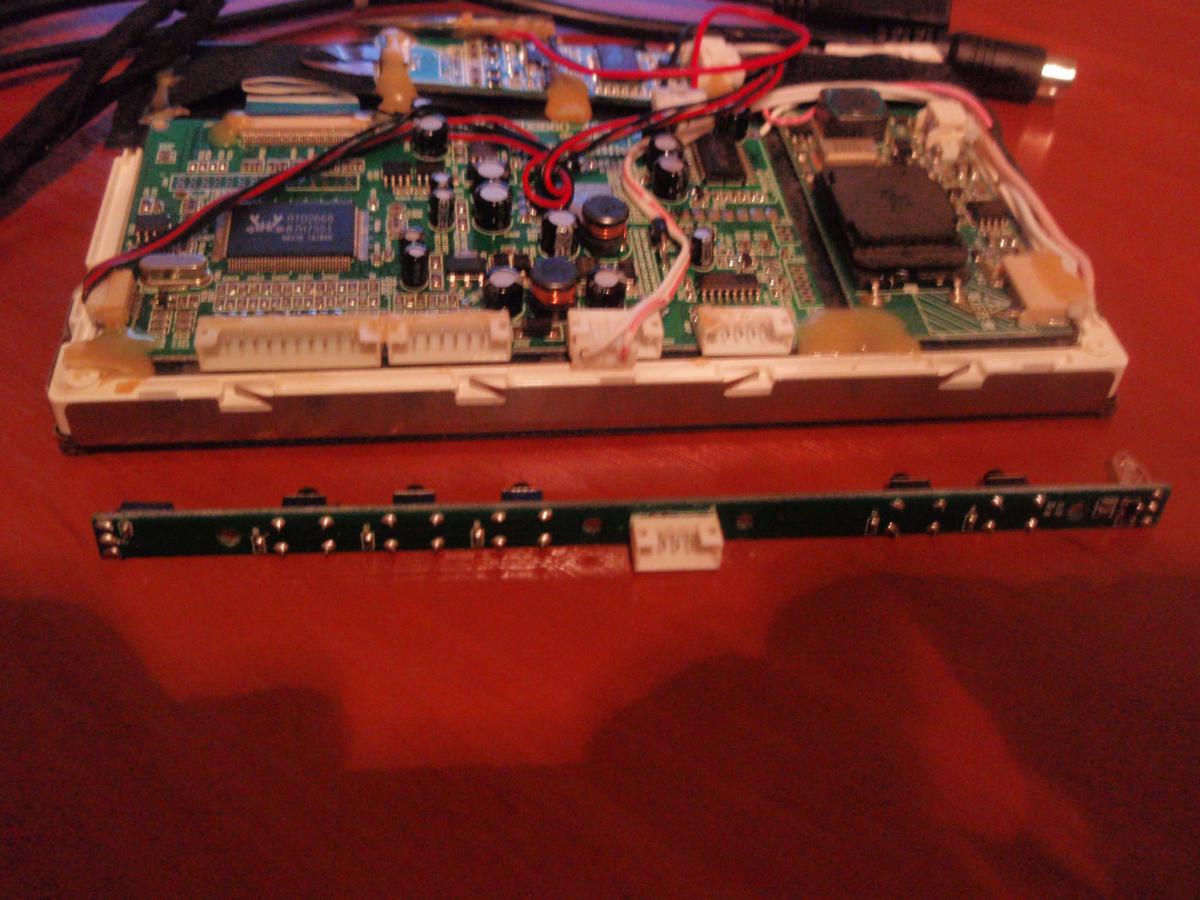

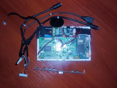

    Мои корявые ручки разобрали монитор, делал замеры в машине. Посмотрел, разъёмы вроде обычные, термоклей отдирал аккуратно. Дошло дело до в ключения, чтобы замерить видимую границу и вот досада не включается. Прошу подсказать, с каким бубном танцивать.

    а включал как ?,без корпуса,без кнопок?,или обратно всё собрал?,отсоединял ли шлейф контроллера ?
    запитывал где в машине,от прикуривателя?

    На фото все скидал в кучу, ничего не понятно... Сделай новые фотки, каждый шнурок и прата отдельно, и чтоб разъемы видно было.

    Когда был в корпусе работал на ура.
    Шлейф не трогал, отсоединил только внешние провода ( USB, VGA, S port) и планку с кнопками.

    Желательно сделать фотки получше.. А перепутать разъемы vga и av там нельзя ? планка с кнопками подключена ??

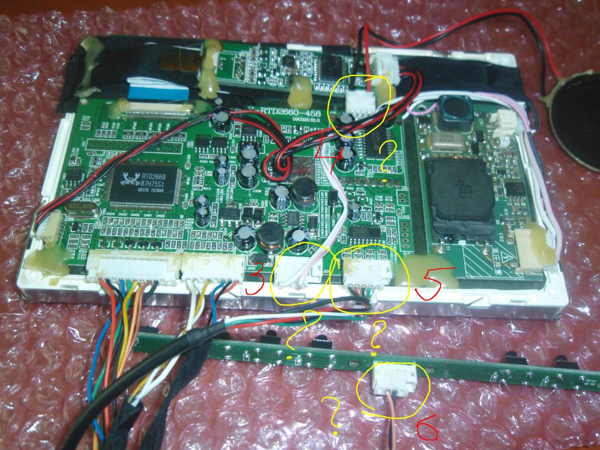

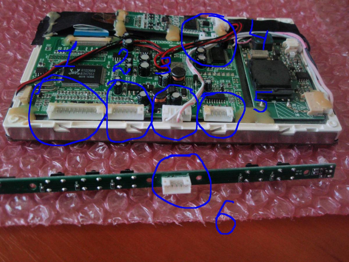

    Мои предположения:
    1- VGA подходит
    2- S port подходит
    3- ? не могу сказать точно
    4- динамик ?
    5- USB ?
    6- кнопки управления

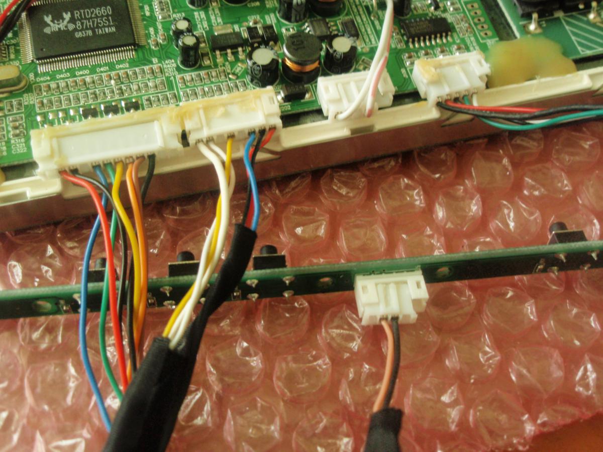

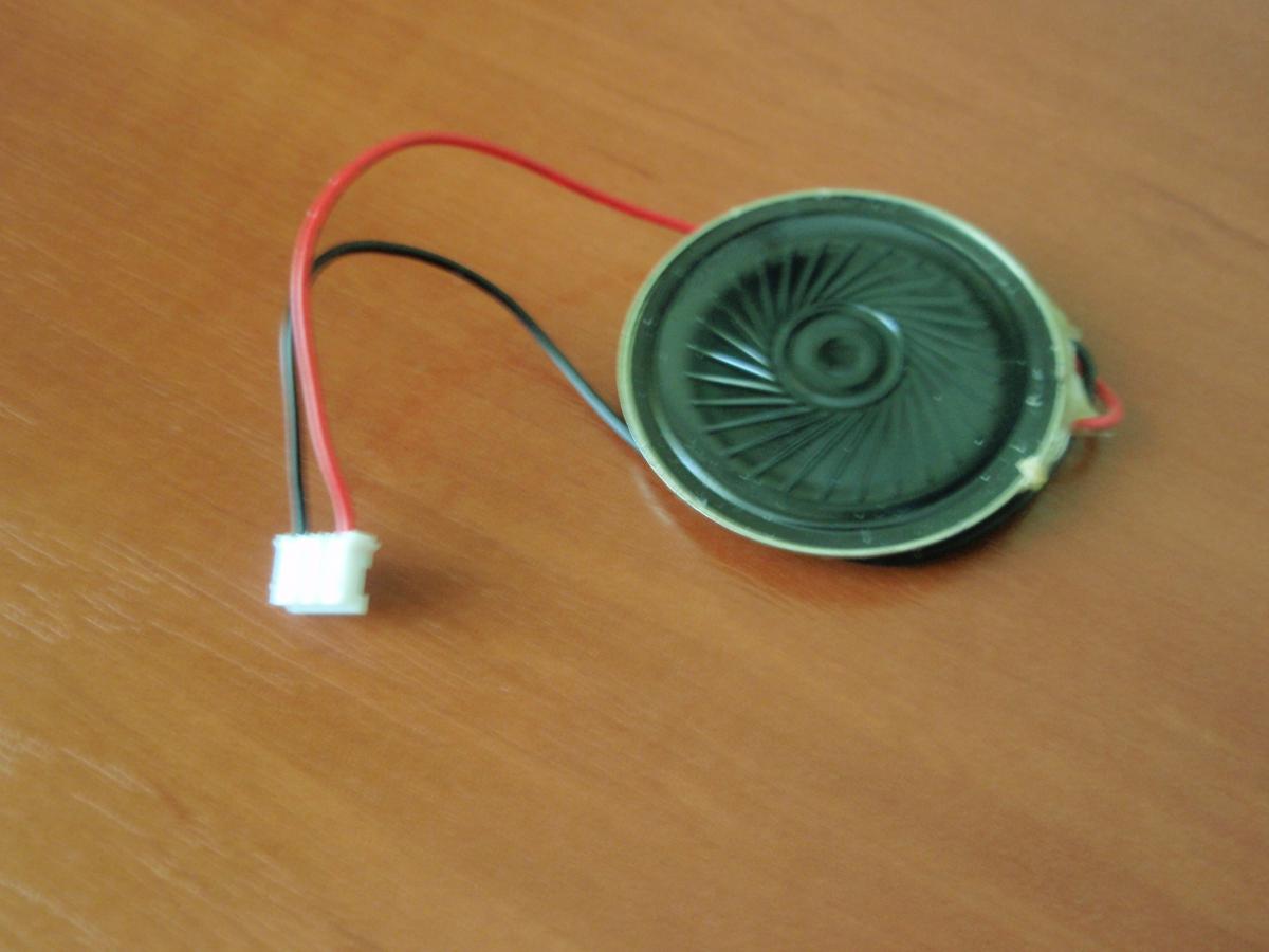

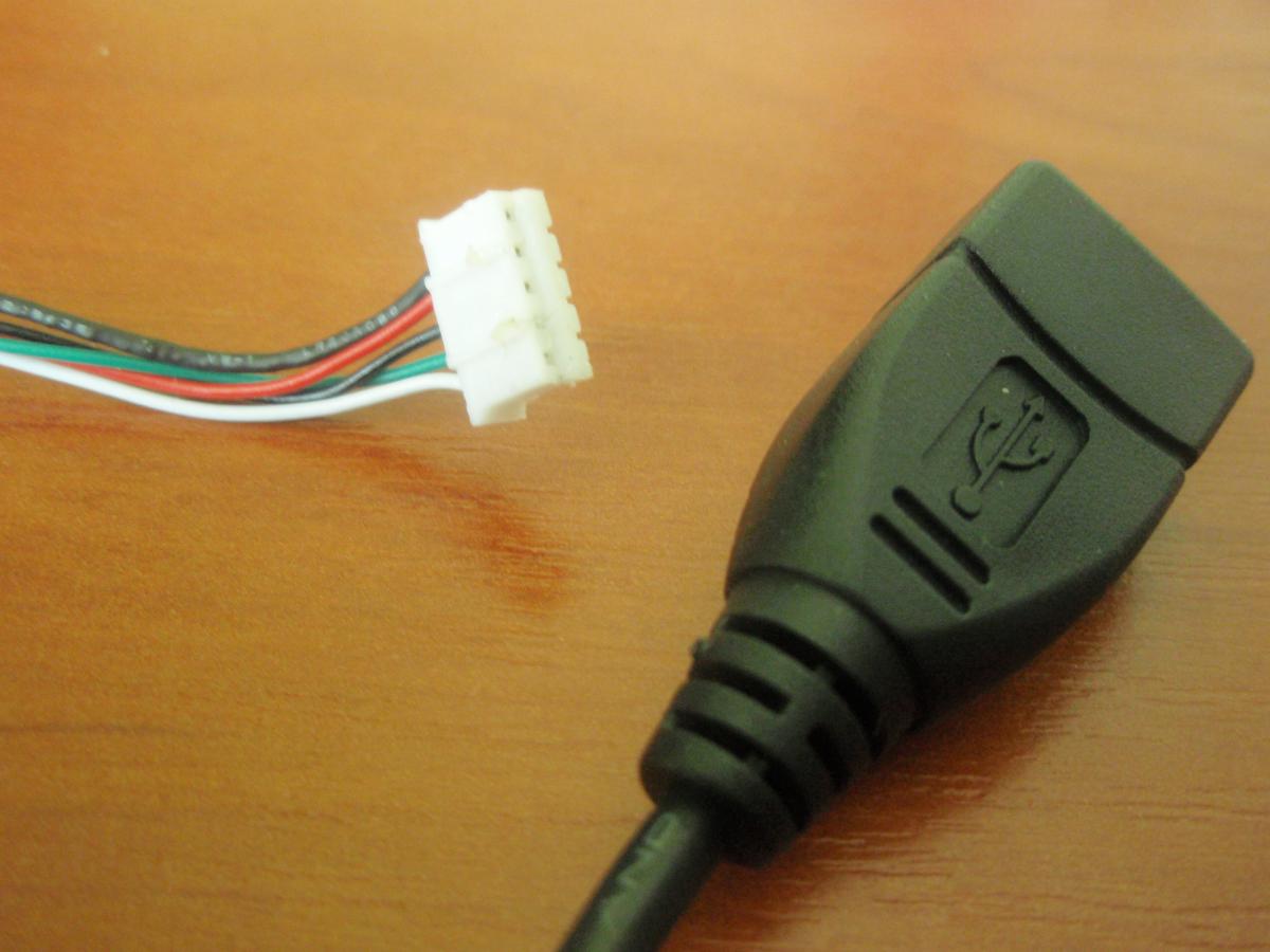

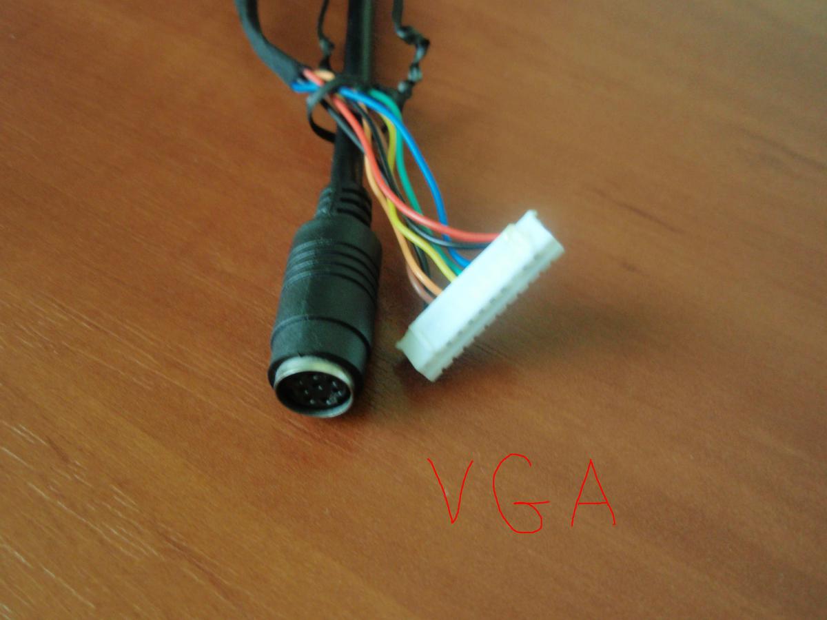

    Вот, что отсоединялось.

    По умолчанию Re: Прошу помощи (XDXP070Z)
    Мудрые китайцы решили облегчить себе жизнь и впаяли разъёмы какие были, теперь моей голове и рукам есть работа. При таком подключении моник молчит, светодиод на планке тоже не подаёт признаков жизни.
    Обратился за помощью, так как не нашёл на форуме ничего похожего.Может у кого тоже XDXP070Z и есть возможность скинуть фотку или схемку.
    На плате разъёмы:
    3- 6pin
    4- 4pin
    5- 6pin, но 2 загнутых
    6- 5pin
    у меня XDXS080Z, так вот
    Шнур с УСБ разъемом предназначен для тач панели, должен подключаться к платке, с другой стороны которой идет шлеф на сенсорную панель..
    К плате с кнопками подключается разъем у которого больше чем 2 провода.
    Динамик пока совсем убери... Он тебе не нужен.
    На ...759 фото на плате шнурок воткнут, 2 черных, 2 красных провода... Там где он подключен к маленькой плате (дальше) туда похоже УСБ кабель должен быть подключен. а освободившийся конец 2 красных 2 черных попробуй к плате с кнопками подключить...
