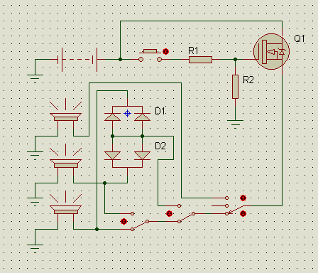

    Помогить разобраться с номиналами резисторов.
    По схеме:
    R1 - Резистор цепи затвор-исток, ?? Ом ?? Вт.
    R2 - Подтягивающий резистор, 10 кОм 0,125 Вт. ?
    D1,D2 - 2-ва диода Шоттки с общим катодом, 40CTQ045.
    Q1 - Полевой n-канальный транзистор с изолированным затвором, IRF1405PBF.
    п.с.: 2-ва диода Шоттки с общим анодом - редкость.
    Поэтому, решил собрать полумост из 2-х с общим катодом с самым маленьким падением напряжения
    и которые есть в наличии.
    Момент №1.
    Не пойму, как расчитать R1.
    Ведь по сути, по цепи з-и течёт ток, только тогда, когда транзистор "перезаряжается".
    Момент №3.
    Чем выше напряжение подаём на затвор, тем ниже будет Rds(on) и тем больше будет ток во время той же "перезарядки".
    По даташиту у указанного IRF(а) Vgs - 20 В, а "открываться" на нужный мне ток сток-истока он начинает, уже при 4,5 В.
    Подавать на затвор 10 В. или лучше 12-14 В.?
    Момент №2.
    Нужно ли ставить в схему стабилитрон или варистор, скажем на 18 В.?
    Схема предназначена для управления вариациями автомобильных сигналов.

    По умолчанию Re: Ключевой режим транзистора
    В таком режиме транзистор не будет на полную открыватся и будет грется, нагрузку лучше к Стоку подключить

    Всё правильно, как на схеме ниже.
    Мне в этом случае придётся к каждому сигналу тянуть по 2-ва провода.
    Если использовать p-канальный, то нужно затвор к земле прижимать, а у меня уже есть "+" с контактов руля(
    Как обойтись "1-м проводом" к сигналам?!

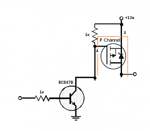

    Если добавить еще один маломощный транзистор то можно будет плюсом управлять при использовании Р канального MOSFET .
    Примерно так, еще резистор от базы на землю 10к нужно добавить
