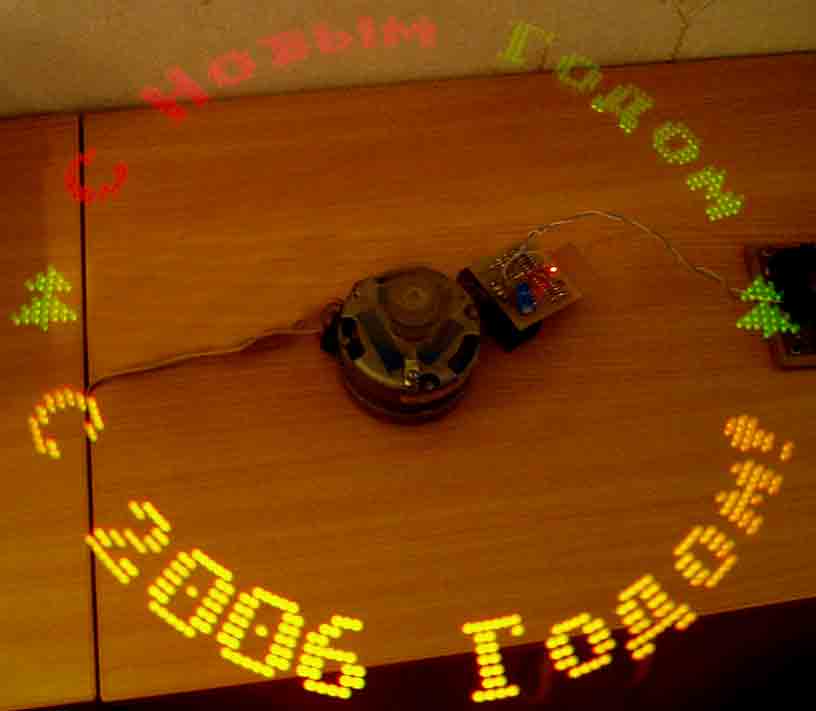

    Принцип простой , магниторезистивный датчик синхронизирует контроллер, а он считает время оборота колеса и делит его на равное колличество частей(пикселов), ну и в каждай момент времени включаем сэмпл вертикального отражения изображения.
    По умолчанию Re: Тюнинг колес.
    Вот нашел проект , делал не я, автор проекта (Игорь) вел со мной переписку по этой теме.
    У меня имеются схемы и прошивки данного проекта, и софт для компа чтобы менять строку и синхронизировать часы.
    Вопрос как передавать энергию на вращающееся колесо?
    В этом проекте используется ВЧ трансформатор, как и где размещать катушку на колесе и на оси? Батарейки дадут дисбаланс и хватит ли их на 1 мес?
