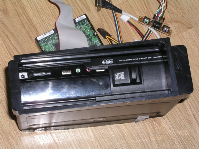

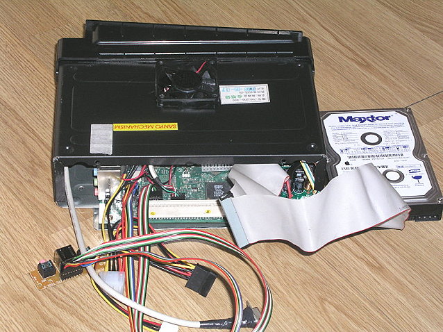

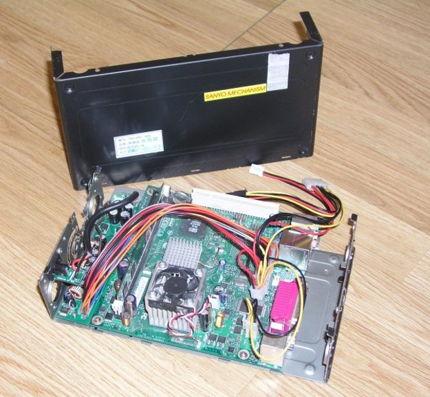

    По умолчанию мой CAR PC на HOVER
    мат.плата интел 945 с встроен проц 1600мгц- 2600р==монитор с тач 7дюймов ******* -4200р===блок питания-вх 9.4-16в вых-12 в--1200р. процессора здорово хватает-многомузыки видио -центрифуга-ничего не виснет.в выкл состоянии находится в спящем режиме потребляет 0.16а Просыпается быстро В рабочем режиме ток потр-3.6а Винтчестер большой-лежит просто под сидением-не зависае Монитор питантся от компа

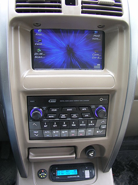

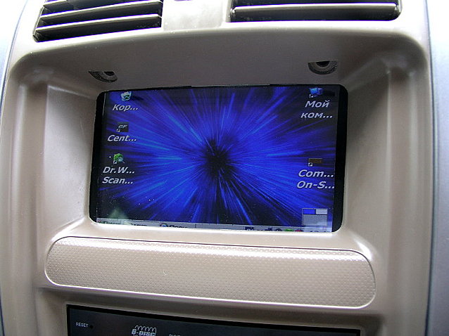

    По умолчанию Re: мой CAR PC на HOVER
    установлен на штатнм месте
