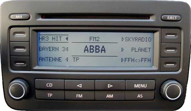

    Сейчас у меня стоит вот такая балалайка:

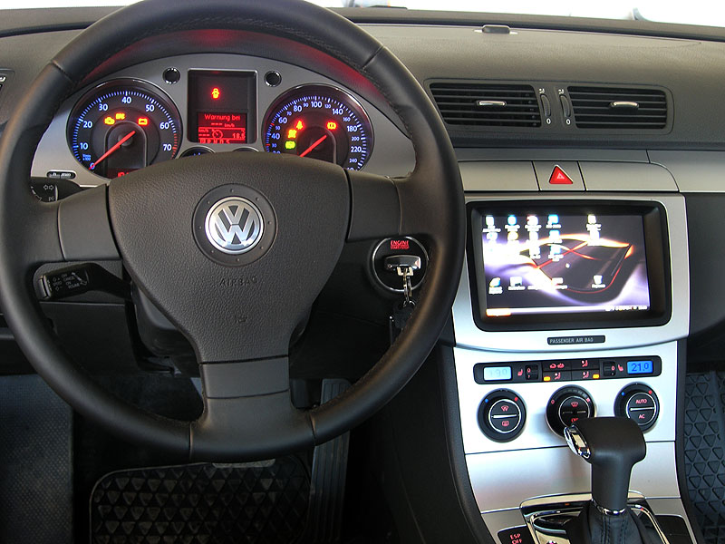

    В интернете нашел фото, как примерно должен выглядеть интерьер моего авто после инсталяции.

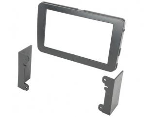

    Для начала приобрел переходную рамку для моего авто под стандартный 2DIN разъем.

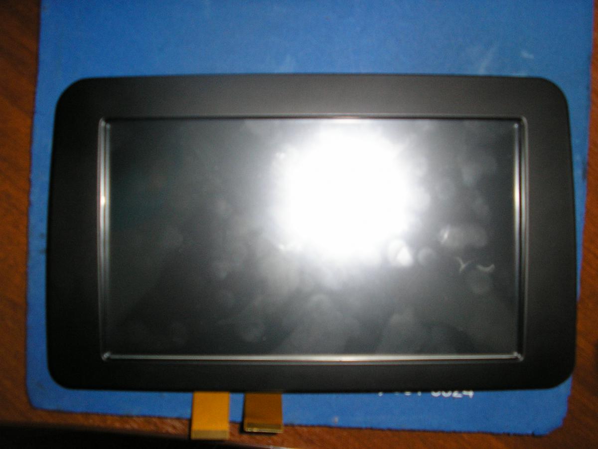

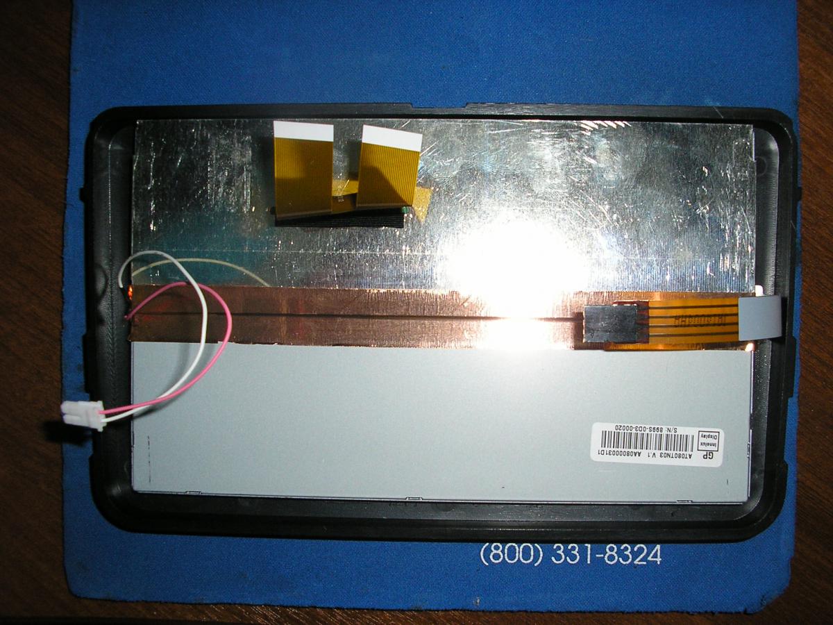

    Потом в carmonitor.ru (огромное спасибо за оперативность) приобрел монитор Lilliput 869GL-NP/C/T. Разобрал монитор, прикинул матрицу к рамке и ... вуаля
    практически подгонять ничего не надо.
    Но, есть одно но...
    Размер моей рамки по вертикали один в один с видимой частью матрицы монитора, а по горизонтали на 6 мм меньше.
    Есть два варианта выхода из положения:
    1. пилить, шпаклеавать и т.д.
    2. попробовать при помощи программы PowerSrtip изменить геометрические параметры изображения.
    Вот тут получилась загвоздка. Сейчас для тестирования монитора я использую домашний комп, т.к. автомобильного пока еще не собрал(закупаю детали).
    Разрешение на мониторе выставил 800х600, поэтому изображение чуть-чуть растянутое.
    Пытался при помощи PowerSrtip сузить изображение по горизонтали как раз на эти 6 мм (убить сразу двух зайцев), но ничего не получается. Интуитивно тыкаю на стрелочки в программе, но реакции никакой.
    Поэтому прошу помощи у тех коллег, которые на ты с этой программой. Хотелось бы конечно получить поэтапную инструкцию типа...
    1. выбрать вкладку такую-то...
    2. установить в окне током-то значение такое-то...
    и т.д.
    Вариант с распилкой и шпаклевкой хочу оставить на крайний случай. Уж очень красивый корпус у монитора, пилить жалко, а вдруг потом пригодится.

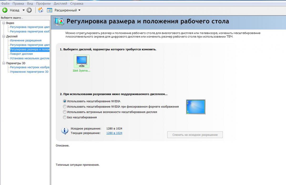

    К сожалению, как я понял, функция сжатия изображения на панели управления Nvidia доступна только для аналогового монитора.

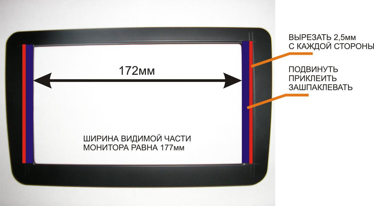

    По умолчанию Re: Вопрос по работе с PowerStrip
    А ты оставь зазор 1 мм
    Можно и зазор, но боюсь что этот зазор будет постоянным сборщиком пыли.

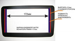

    Есть другая идея. Рамку монитора не трогать, а работать только с переходной рамкой. Удлинить ее по горизонтали, вырезав с каждой стороны по небольшому сегменту, максимально сохранив при этом прилегающую к экрану кромку рамки. Примерно будет так:
    Но это уже совсем другая тема. Тем не менее, спасибо Chip за понимание проблемы.
