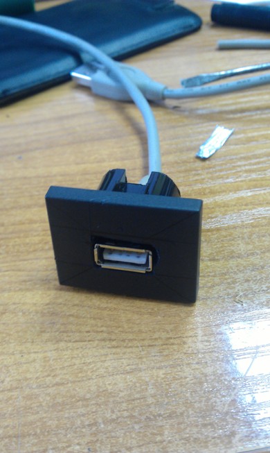

    После нескольких подходов с ножом и дремелем было вырезано много "лишней" пластмассы , но зато комп удачно засовывается и фиксируется в нише без плясок с бубном. Самый геморрой заключался в подключении usb разъемов, но тут опять помог дремель и вопрос был решен

    Так же был выведен USB разъем на центральную консоль. выводил его с целью подключения внешнего жесткого диска. По этому сделал его очень коротким и подключил напрямую к ноуту.

    Молодец, только вот по моему разъем USB криво как то врезал (((

    ага( чуть позже переделаю....

    6) Исправил кривизну врезанного разъема USB, но не исправил внешний вид, на недельке до делаю.

    финальный вид.
    Слева ИК приемник, ну а справа usb.
