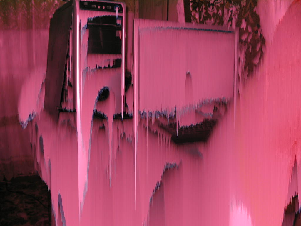

    По умолчанию что может быть с фотиком !?
    фотик canon power shot a 85
    стало плыть изображение,у кого какие мысли!?

    Цитата Сообщение от vovicus62 Посмотреть сообщение
    ... у кого какие мысли!?
    Мыслей нет, только опыт. Матрица - 100%. Платно заменить - дешевле камеру новую купить. Обратись в представительство Canon - OOO "Сервис-Центр СИВМА", Москва, ул. Наметкина, д.136. (495) 737-8869.
    У Canon акция была по бесплатной замене - видимо запасы сливают, вот и учинили. Себе менял три месяца назад на A95 (камере - 5 лет)

    ясно,бум новый тогда покупать
    засада блин,щас на юга ехать,как всё невовремя!
    и что интересно как включиш,прогреется минуты 3,и начинает нормально фоткать!?

    у меня какой то подобный кэнон валялся на запчасти.. даже помоему запускается... могу удружить....

    Данный дефект признан Каноном как косяк. И матрицу на данный аппарат меняют бесплатно в авторизованном сервисе. Данная проблема описана на сайте Канона и там целый список фотиков и видеокамер. Если ненайдеш куда сдать в своем городе можеш заслать в Питер я тебе сделаю

    спасибо конечно,возится неохото чесно говоря,он чет очухался,и пока работает,а так пора другой покупать,он у меня уже 10 лет,надоел
