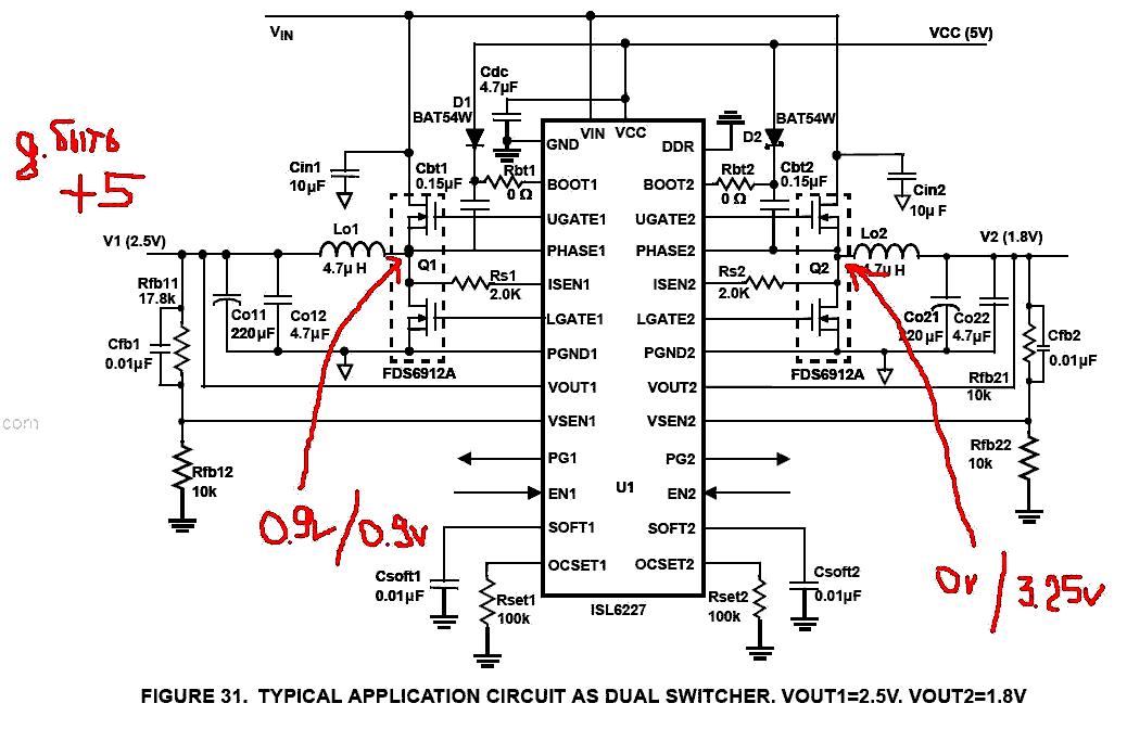

    Здравствуйте. Внезапно умерло 5в в этом блоке. Эта часть схемы собана на 6227 - часть на 3.2 в работает, а на 5в нет.
    Я сам в имп источниках не силен но снять-запаять м/с могу. Есть ли смысл этим заниматься? Схема прилагается - напряжения указаны для режима Дежурный/включен, все остальные напряжения вроде в норме. Полевые транзисторы на пробой не звонятся. В принципе(после празников правда) могу посмотреть осциллографом. Если кто знает куда ткнуть скажите.

    Скорее всего полевики или микросхема

    Махнуть полевики местами сразу всё прояснится.
