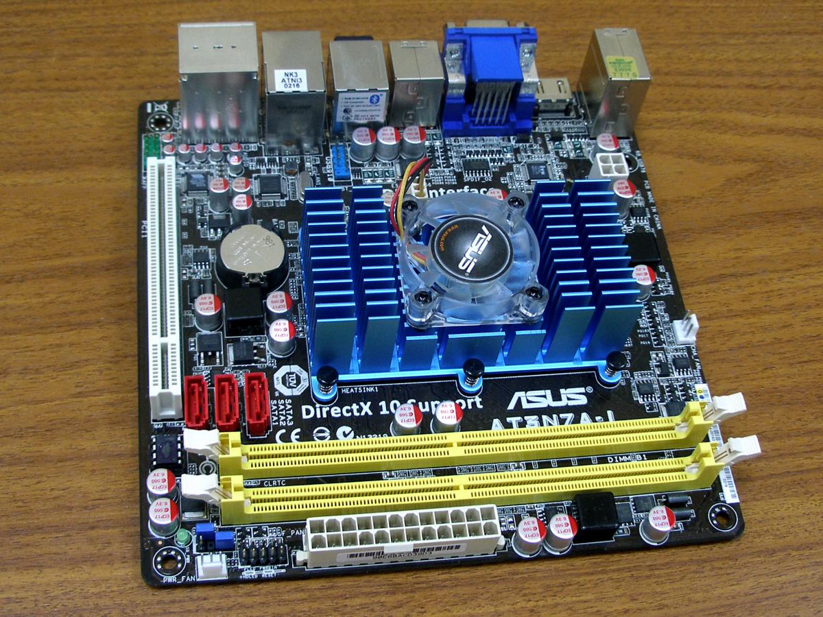

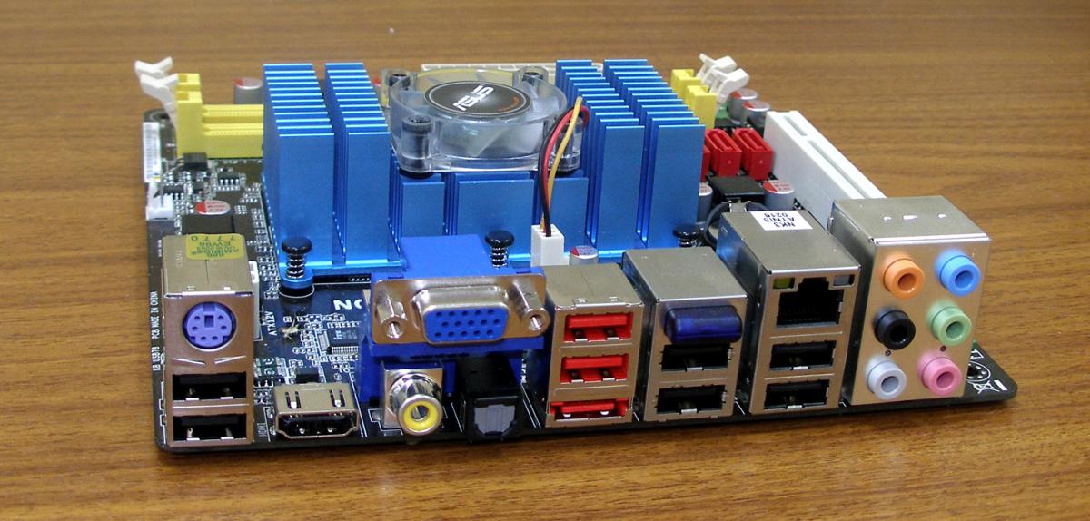

    Прослышал я, друзья, около года назад про CarPC и уже тогда решил - мне оно надо! Около полугода метался я по просторам Инета и перенимал опыт, накопленный такими же сумасшедшими, как я. И вот, приобретя полгода назад по случаю отличную для этих целей мамку, я уже понял - назад дороги нет. Дорога оказалась долгой и мучительной, но результат радует. Однако по порядку:
    Вот, собственно, мамка:
    Это ASUS AT3N7A-I:
    Чипсет - nVidia ION, процессор - двухядерник Intel Atom 330(Потребление - 8Вт), 2 модуля памяти DDR2-800 (до 4 ГБ включительно), интегрированная графика на базе GeForce 9400M (выходы D-Sub и HDMI), слот PCI, десять портов USB 2.0 (8 на задней панели и 2 через разъем на плате), три порта SATA300, плюс один порт eSATA на задней панели, порт PS/2 для подключения клавиатуры, интегрированный звук на базе 8-канального HDA-кодека VIA VT1708S,сетевой контроллер Realtek RTL8112L 1000 Мбит/с, Bluetooth. Все, что нужно и ничего лишнего.

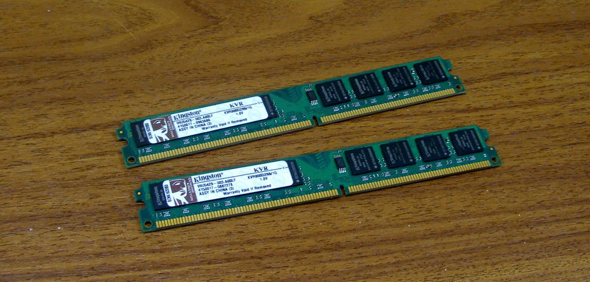

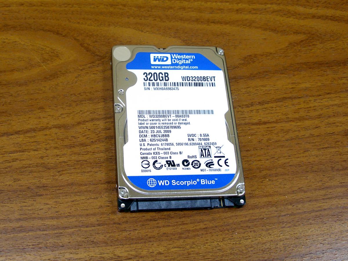

    Затем вслед за мамкой были приобретены память и жесткий диск:

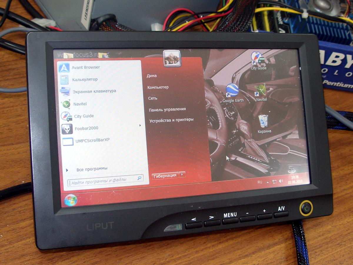

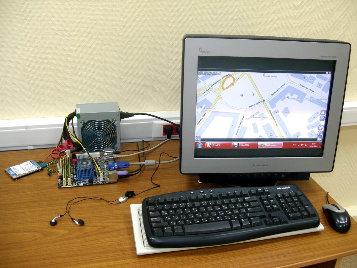

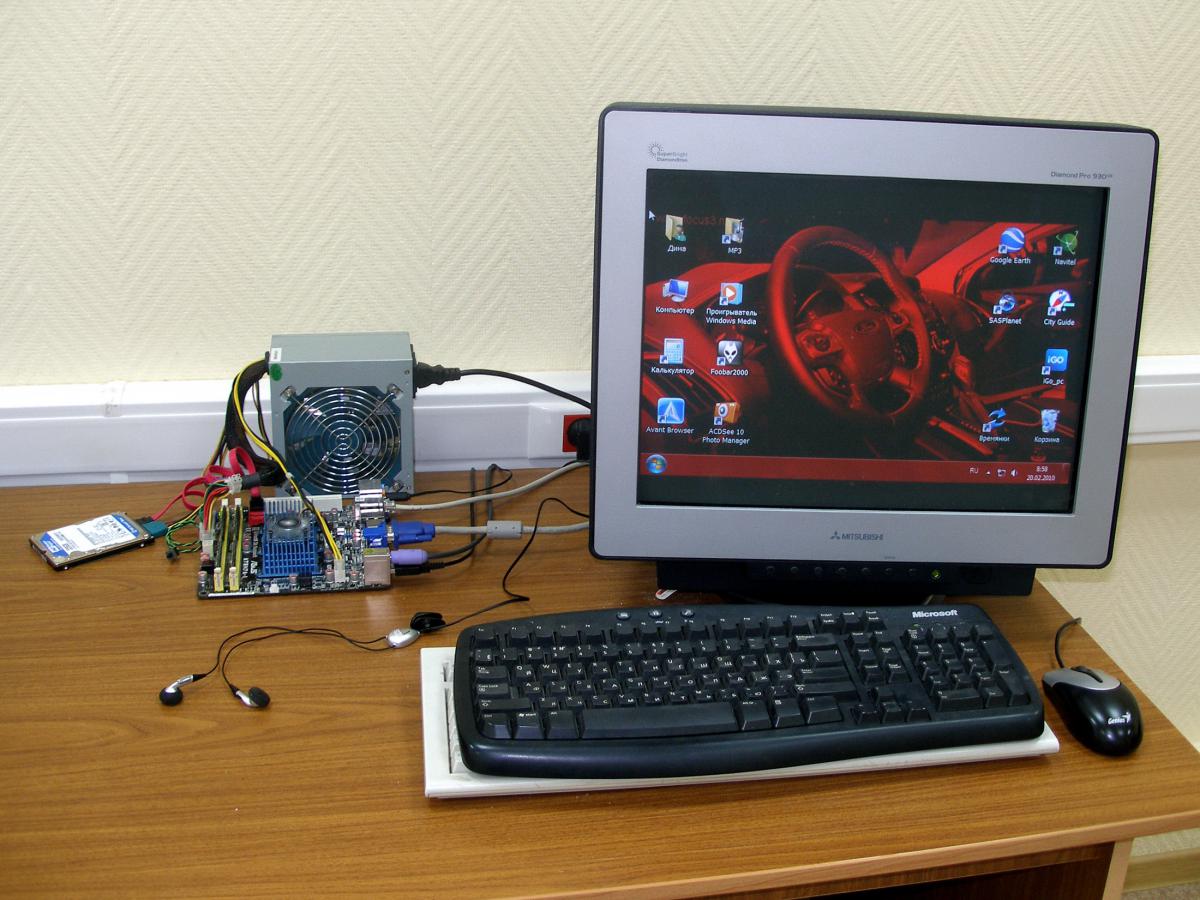

    Собрал все это на рабочем столе.
    Операционка Windows 7(основательно кастрированная до 2 ГБ) встала абсолютно без проблем, все, что нужно, в ней оставлено и работает. С драйверами тоже проблем не возникло никаких.

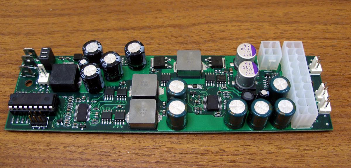

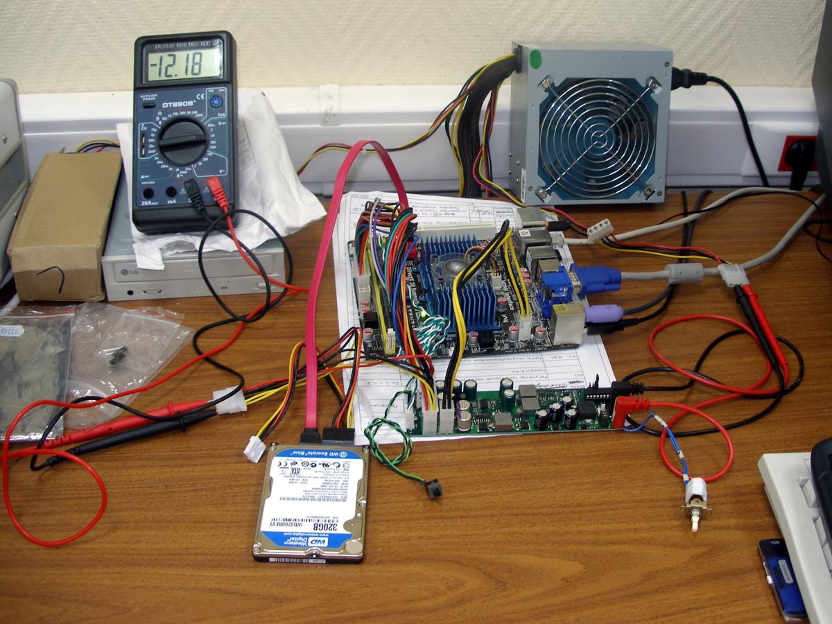

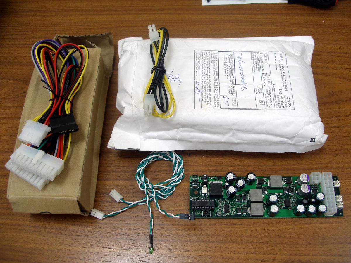

    Второй этап - покупка блока M2-ATX питания на EBay. Проблем не возникло - заплатил, дождался, получил, проверил - все работает. Включается автоматически через пять секунд после включения зажигания. После остановки через 30 сек. уходит в гибернейт. Меня это вполне устраивает. Включение и выключение длится примерно 10 секунд.

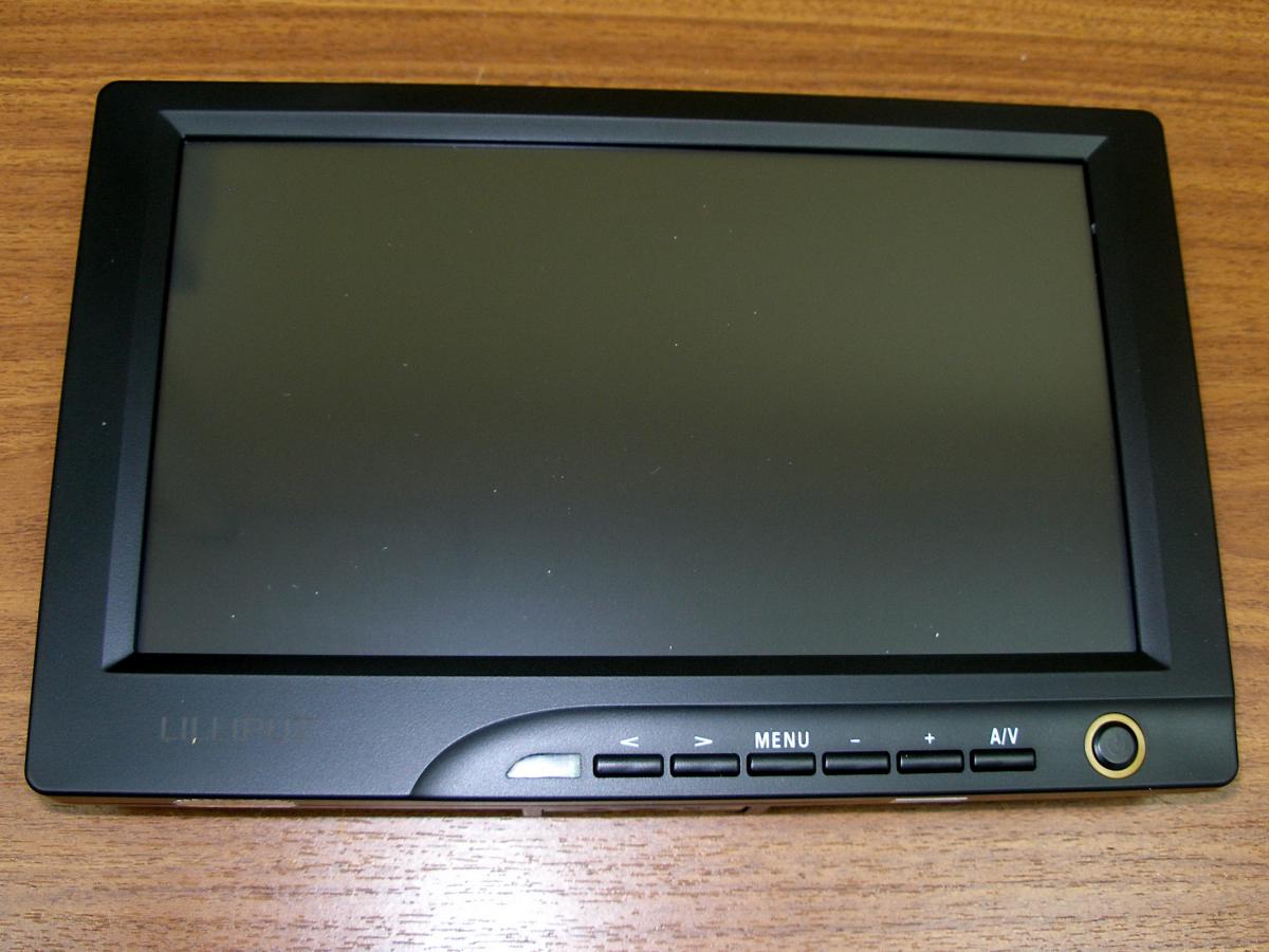

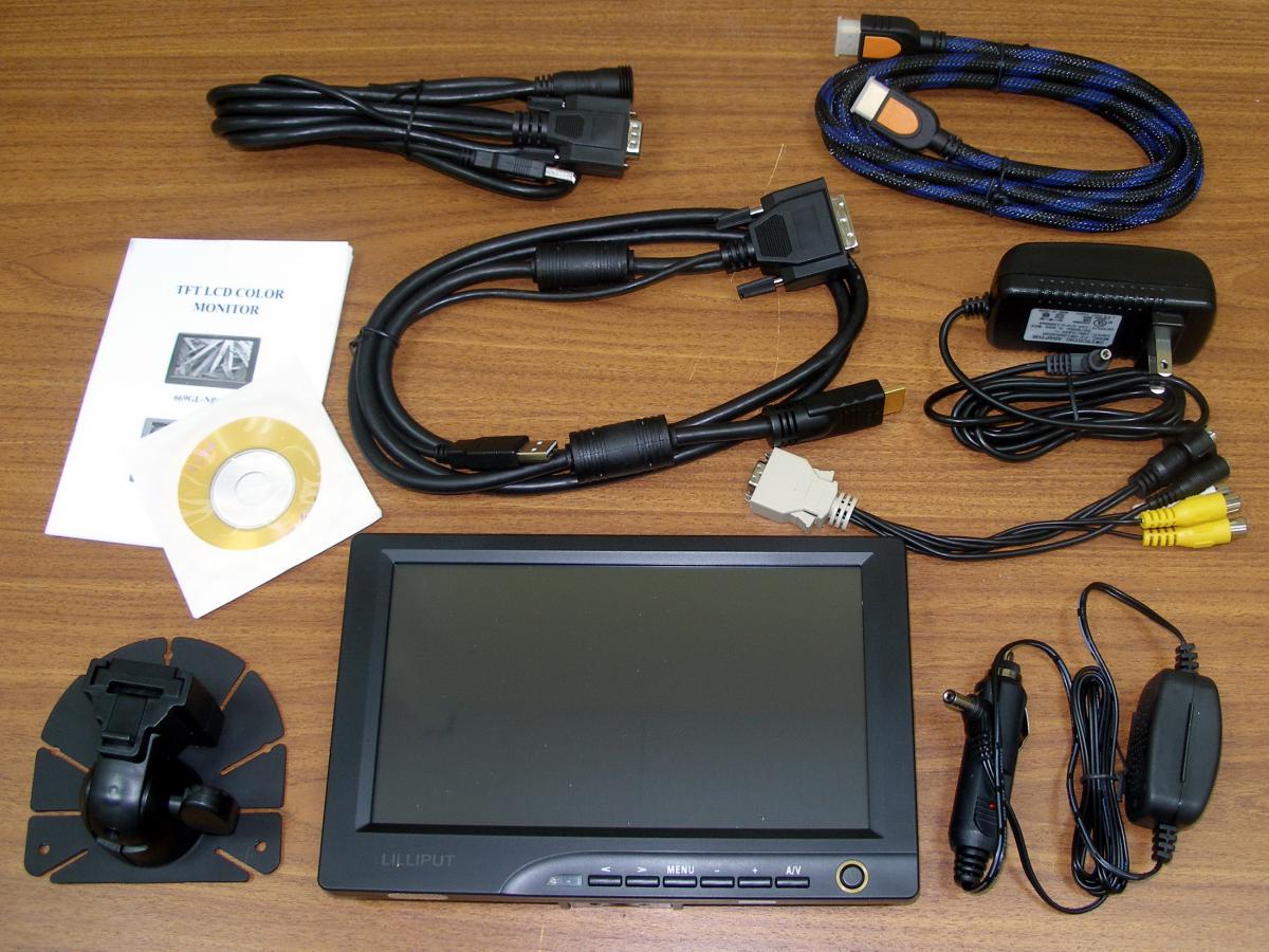

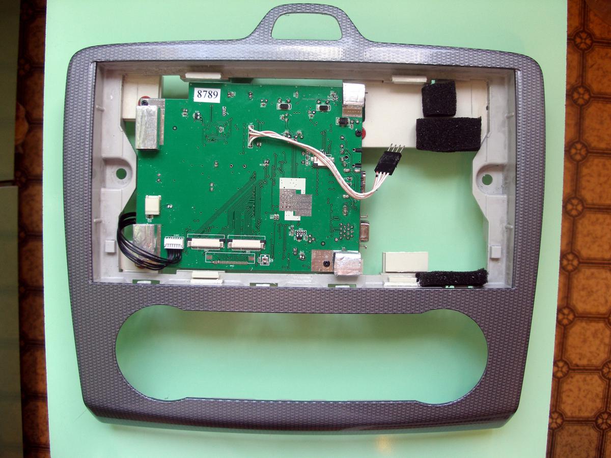

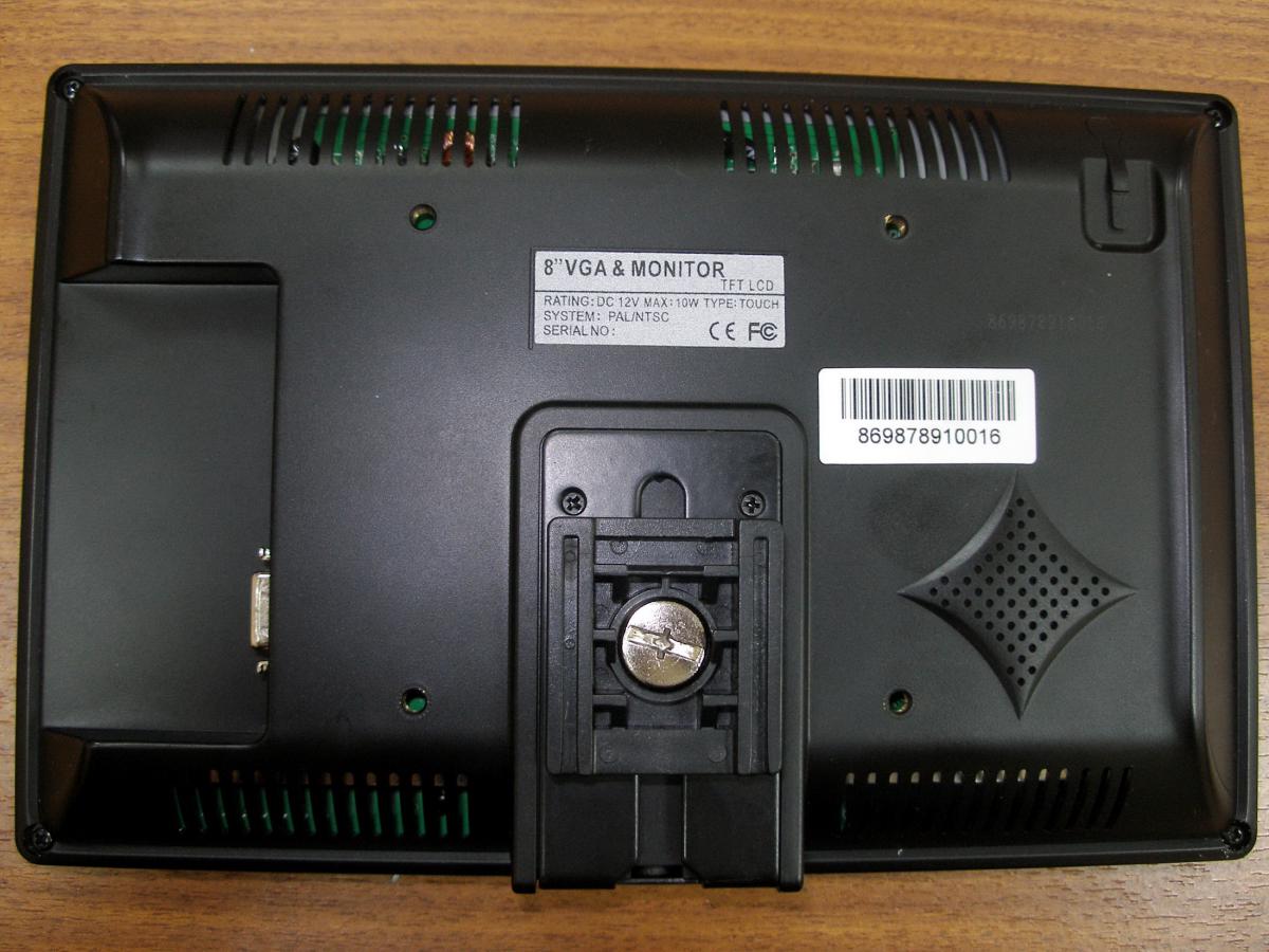

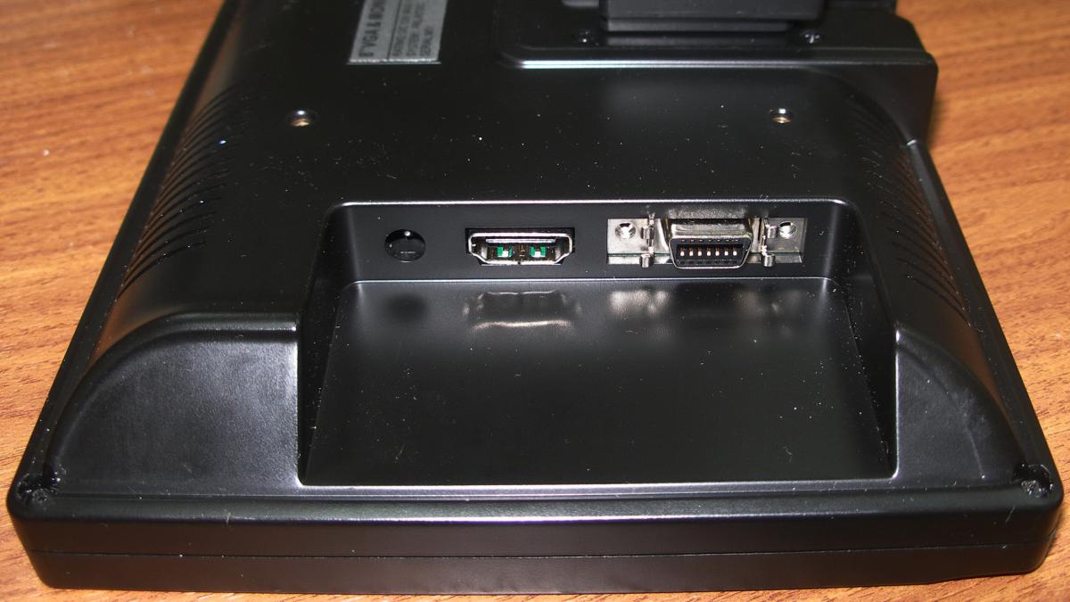

    Этап три - это монитор. Выбор монитора был самым мучительным процессом. Я остановился на новой 8-дюймовой модели от Лиллипута 869GL-NP/C/T, имеющей HDMI вход. Опять на Ebay - заплатил...получил... Комплектность приятно порадовала. Немного помучился, но настроил. Подключил монитор по HDMI. Выставил в настройках видеоадаптера 800х480х75 Гц, благо видеоадаптер от nVidia выдает любое нестандартное разрешение без каких либо плясок с бубном. В настройках монитора указал вход DVI. Изображение приятно порадовало яркое, цвета приличные, 800х480 пиксель в пиксель, как надо. Тойч-скрин заработал сразу же после установки драйверов. Из недостатков можно отметить только один, стекляшка бликует, и довольно сильно. Кому интересно, внутренности выкладывал ТУТ

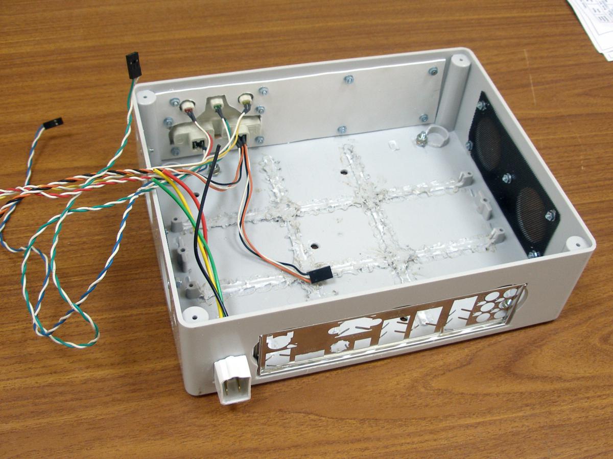

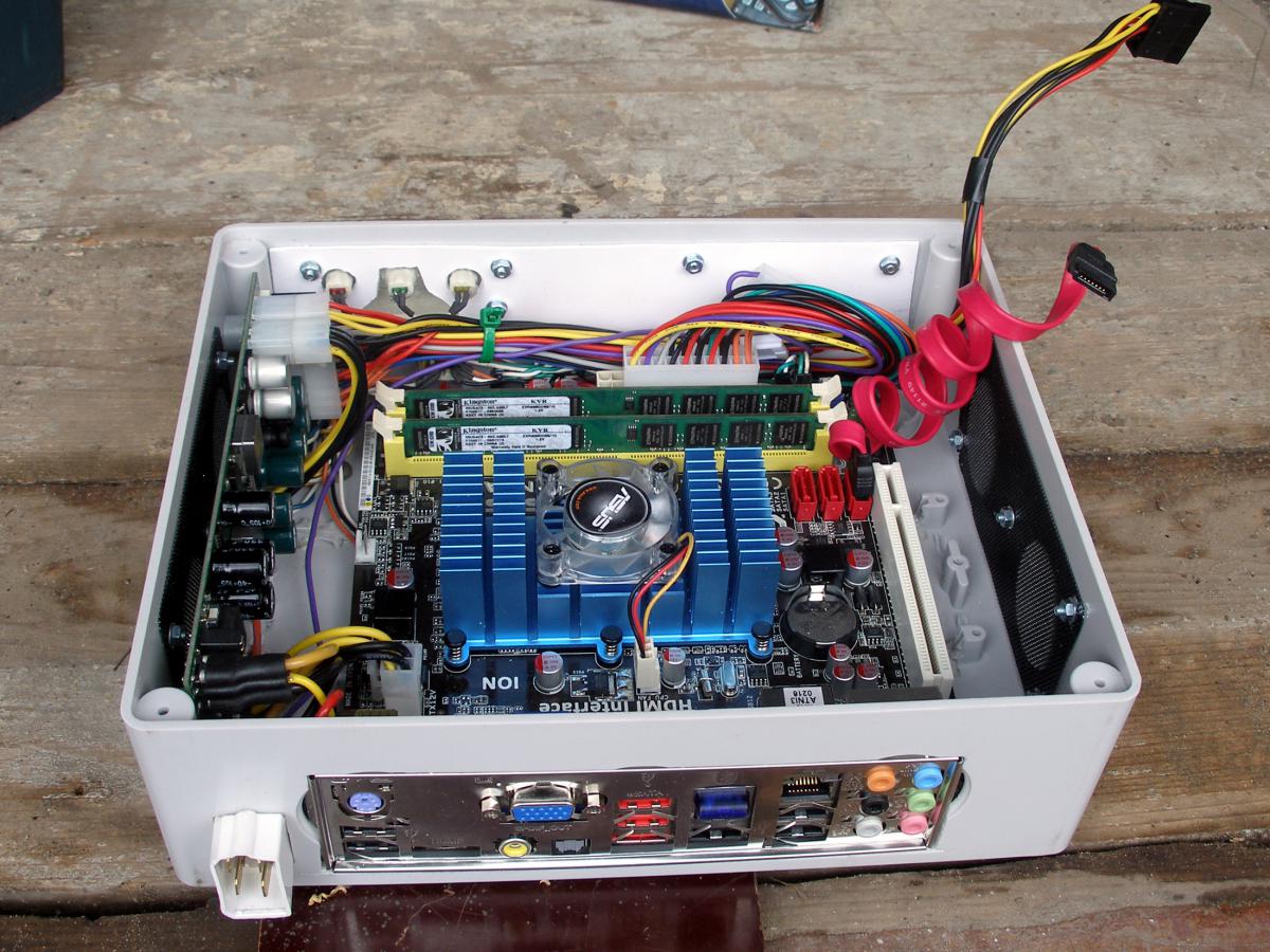

    По умолчанию Re: Ford focus 2

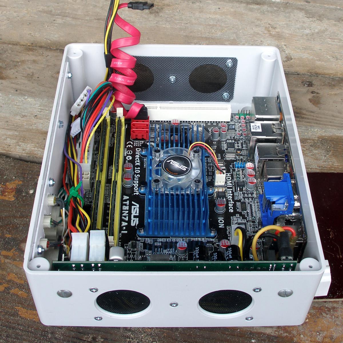

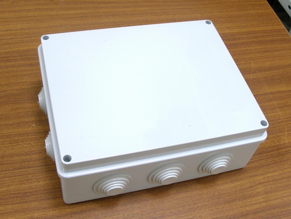

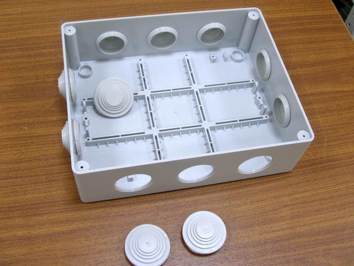

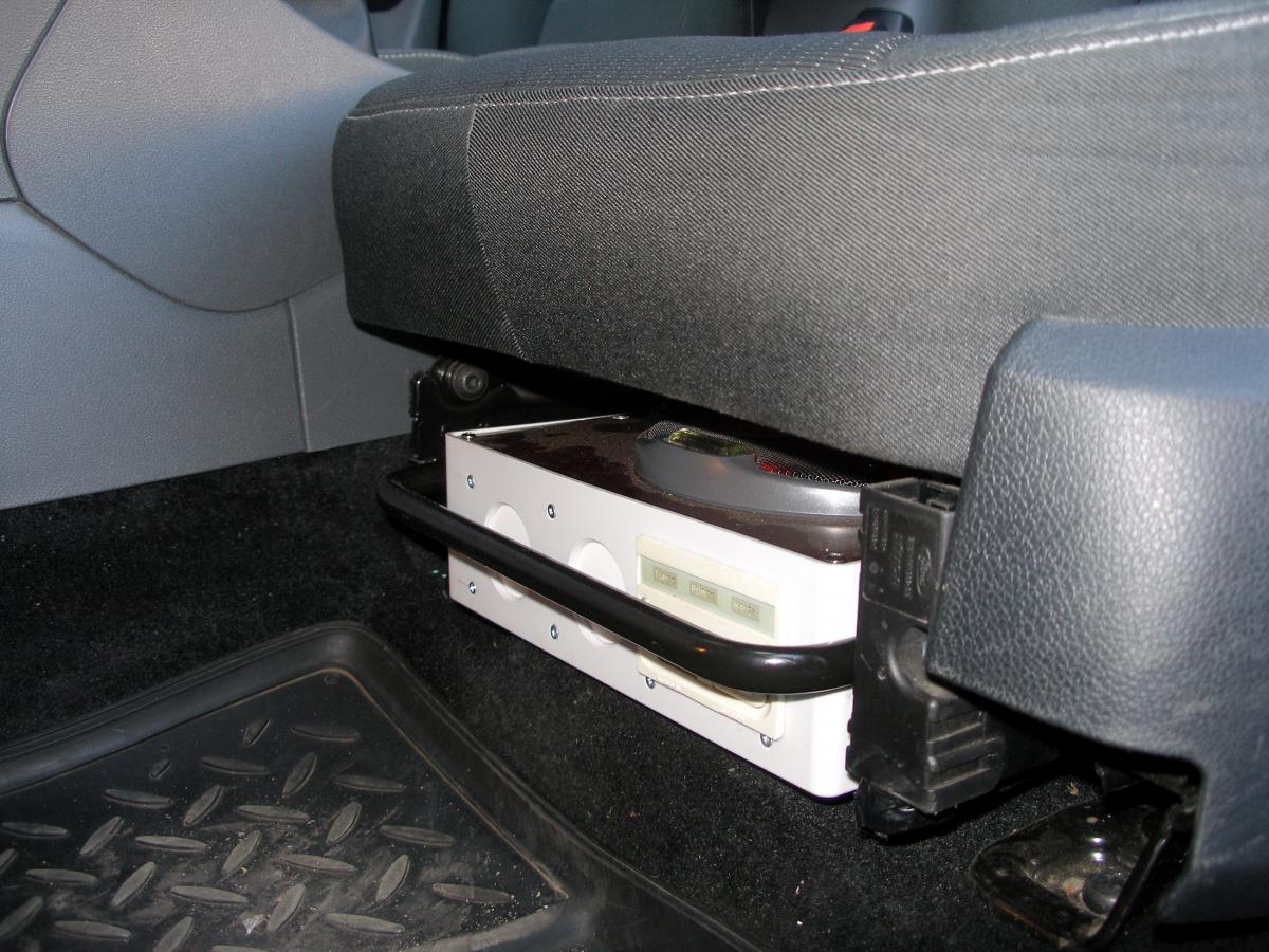

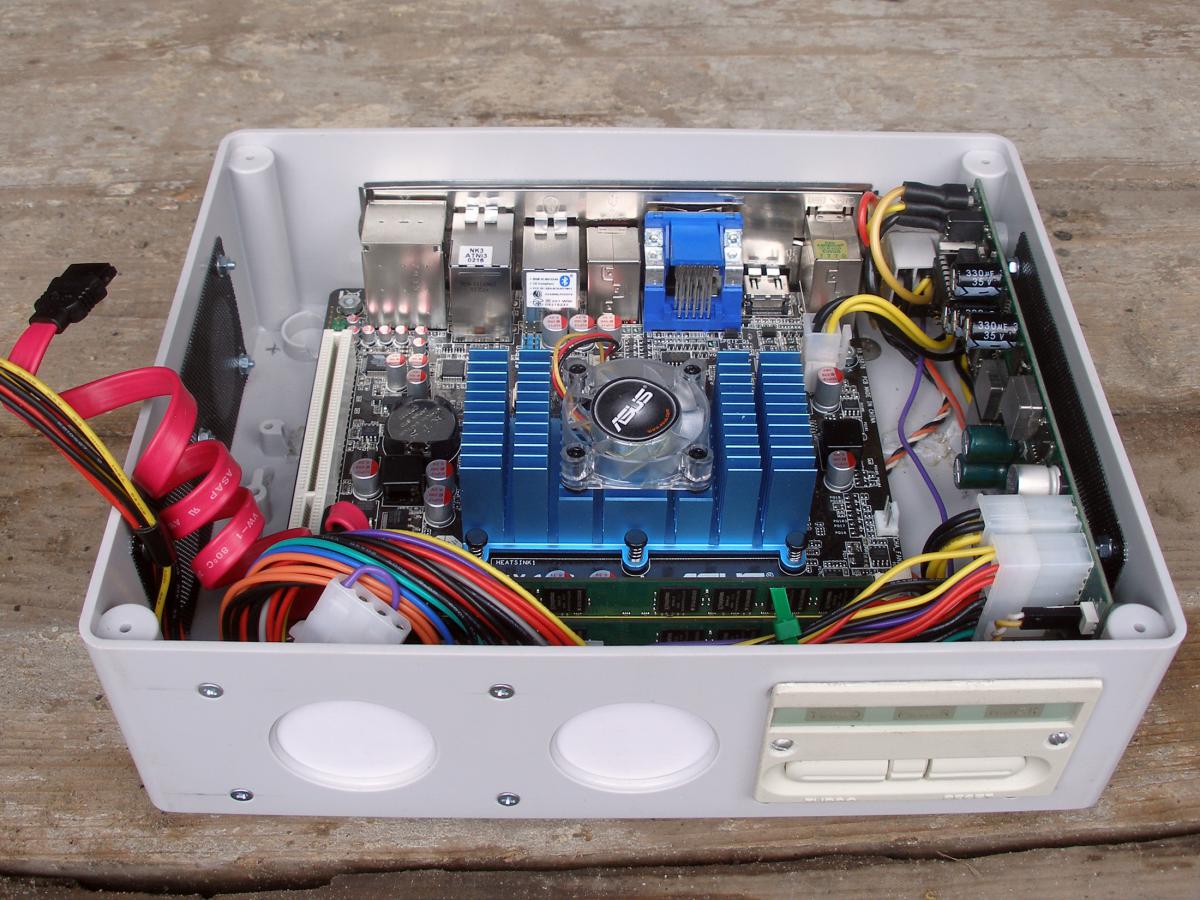

    Четвертый этап - корпус. Место определил сразу - под сиденьем водителя, его там достаточно. Красотой решил пренебречь в пользу экономии. Красота под сиденьем не нужна. Купил в электротоварах за 160руб. пластиковую монтажную коробку 200х240мм для открытой проводки, и вот, что получилось в итоге:
    На крышке закрепил жесткий диск и кулер 120 мм(фотки не сделал к сожалению), штатный кулер процессора выключил. Устроил испытание: машина весь день стояла на солнце с работающим компом с включенными навигацией и муз. плейером, температура в салоне была 45 градусов, температура ядра при этом была 70 градусов, видео - 75 градусов. В общем - все в пределах. При повседневной езде выше 50 градусов не поднимается.

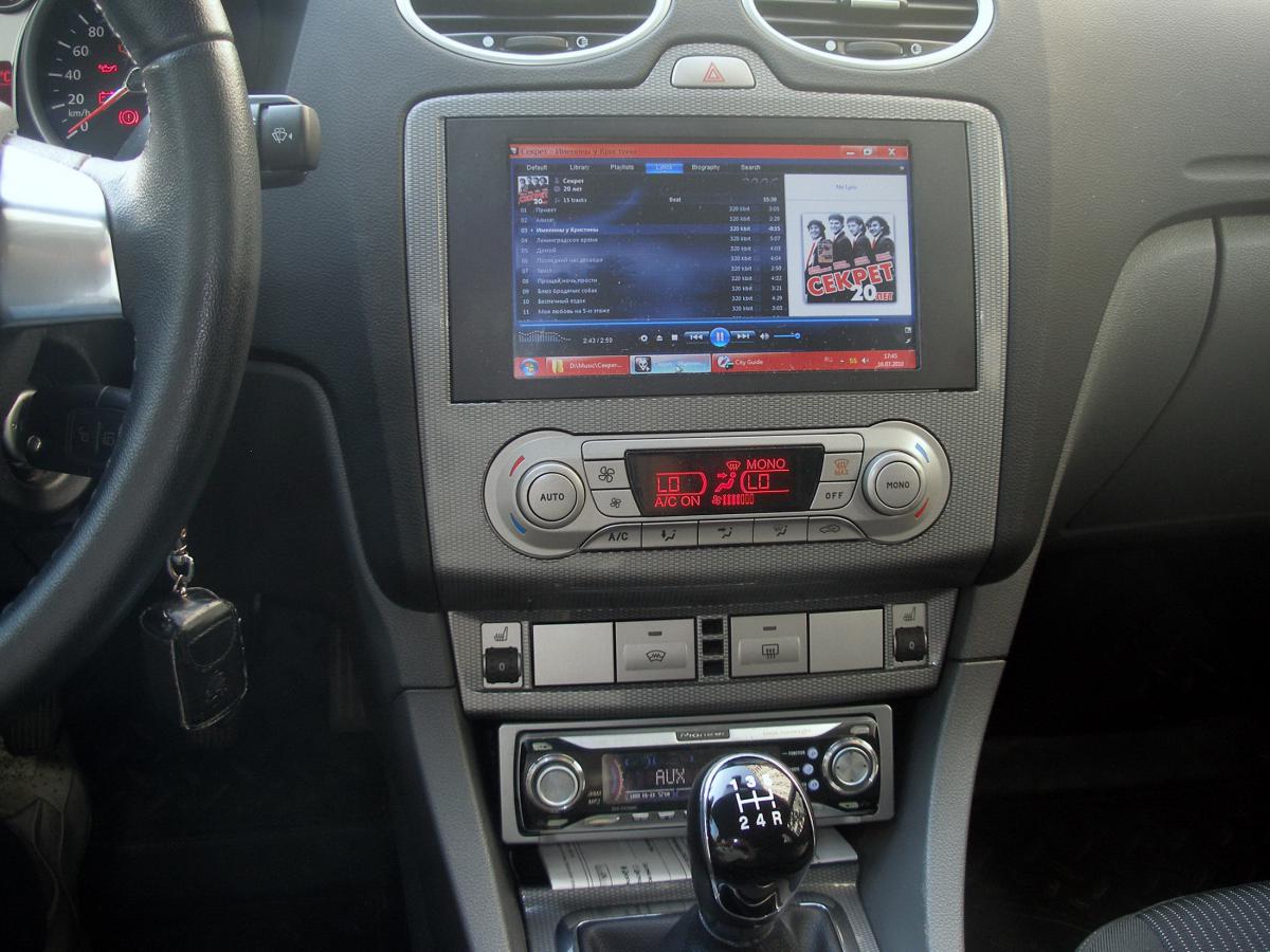

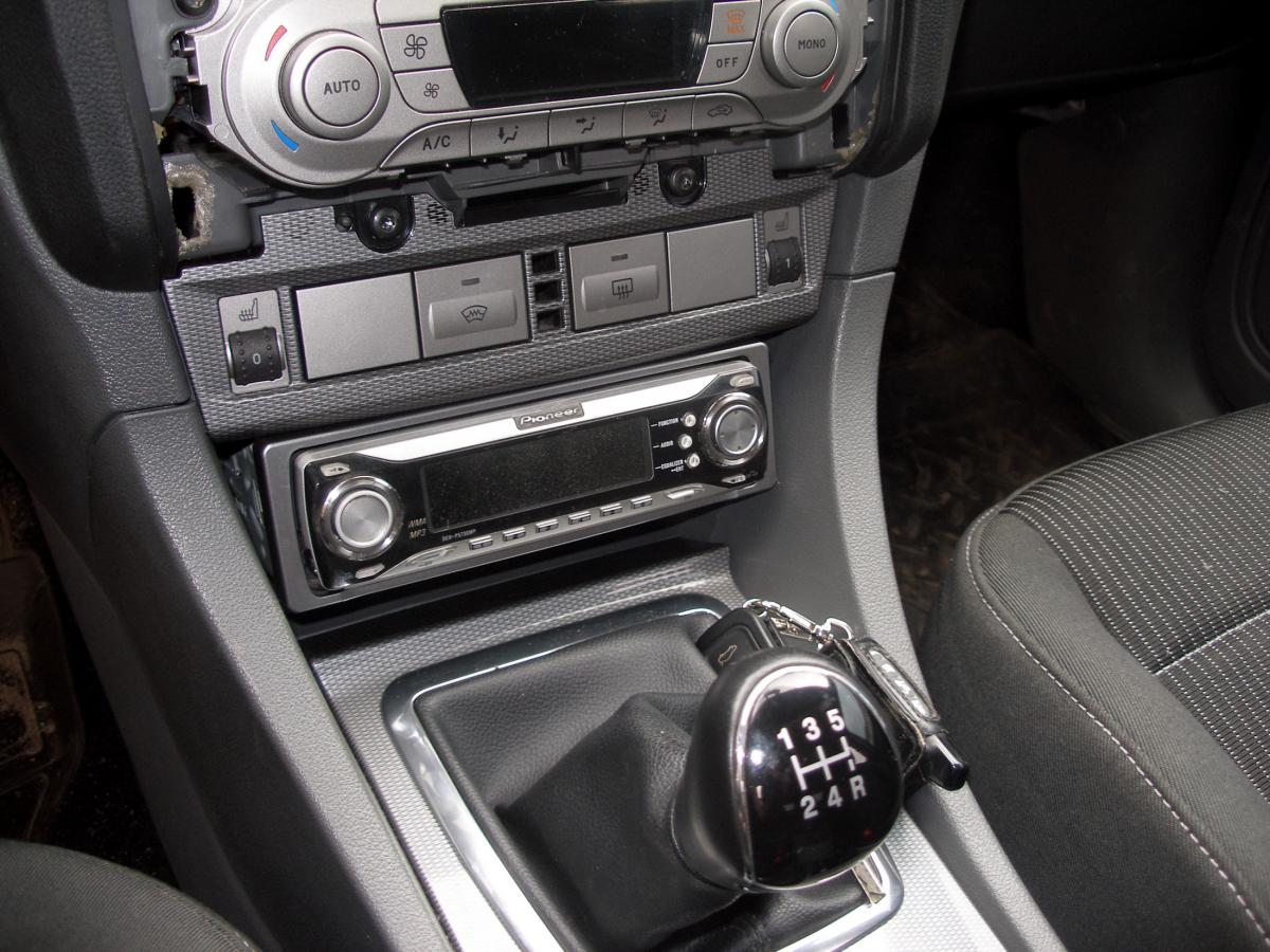

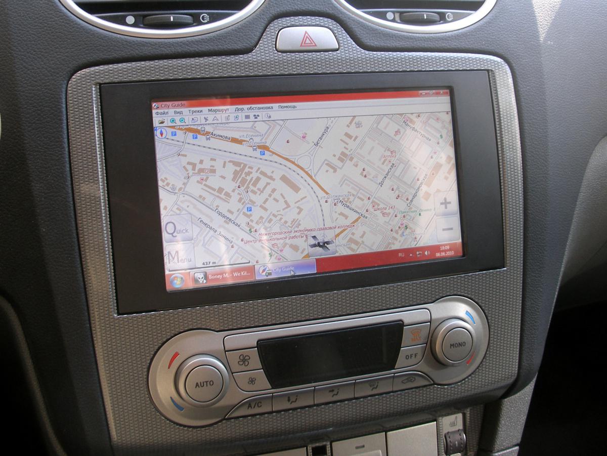

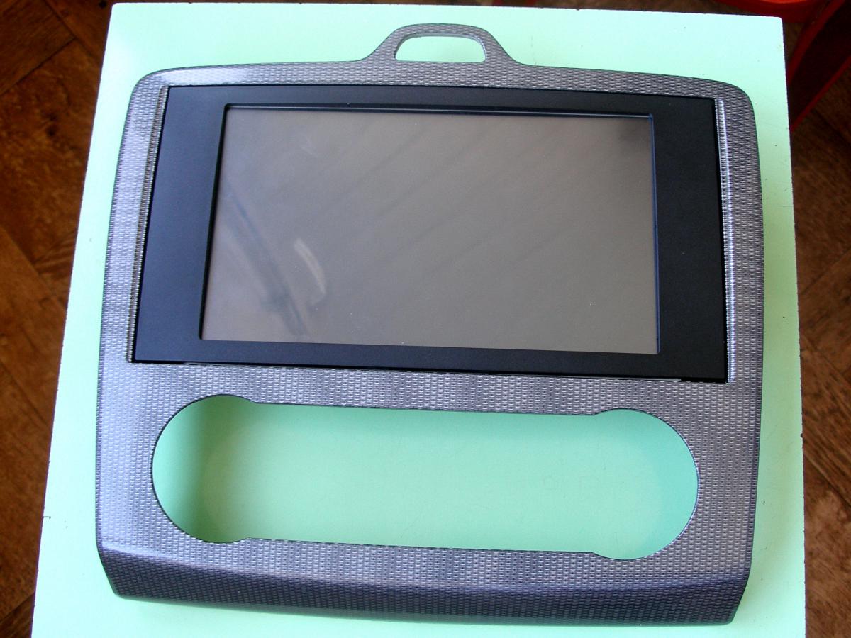

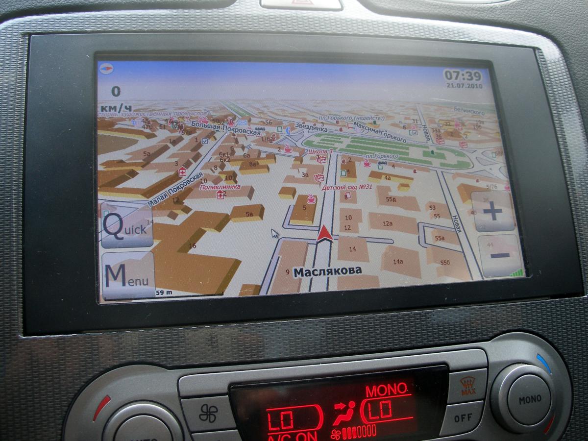

    Этап пятый- Встраивание всего этого добра в машину.
    Для начала магнитола перекочевала в нишу бардачка, который отправился на полку в гараже. Со временем, если дойдут руки, окультурю и закрою дыры вокруг магнитолы чем нибудь сереньким.

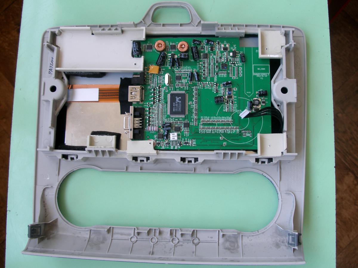

    Торпеду авто решил не ломать однозначно, чтобы все можно было без проблем вернуть назад. Да и не стоит это развлечение того, чтобы из за него машину уродовать. Модернизации подверглась только рамка с квадратным отверстием вокруг штатного места магнитолы. Матрица монитора вписалась в проем рамки идеально. Для того , чтобы закрепить плату монитора, к рамке были приклеены дихлорэтаном несколько пластмассовых пластинок, выточенных из оставшихся заглушек отсеков настольного компа. Купленная на радиорынке 2Din накладка для этой рамки подошла под видимую область матрицы идеально. Планирую покрасить ее в серебристый цвет, в тон с климатом. Хотя и так ничего. Монитор запитал от блока питания компа, мощности хватает. Моник включается и выключается вместе с компом, поэтому кнопки его я никуда выводить не стал. Единственно, что я планирую - это вывести на лицевую панель фотодатчик пульта ДУ, чтобы регулировать яркость подсветки.

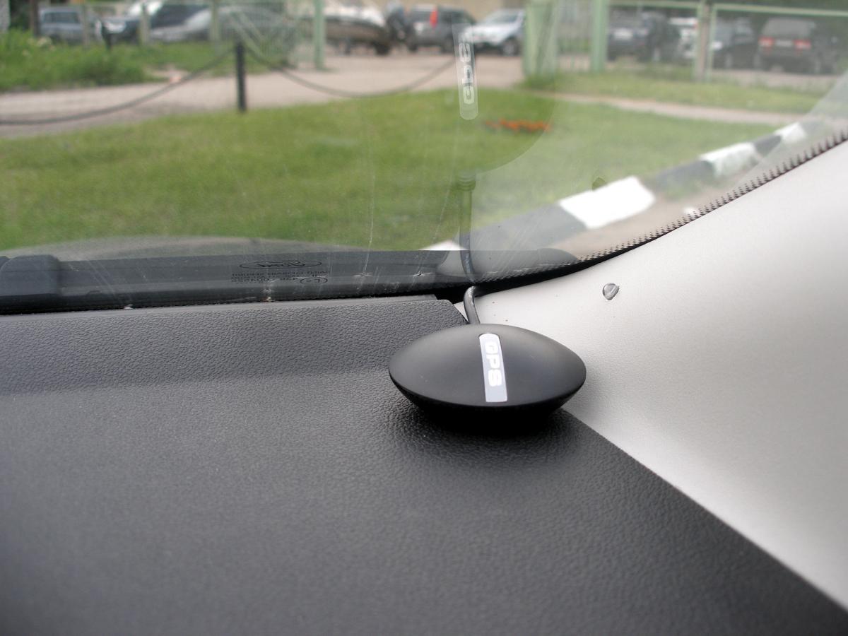

    Последний приобретенный девайс USB GPS приемник GlobalSet BU-353. Проблем при установке девайса также не возникло. Устройство встало на порт COM3, выставил его в программах навигации и чудо случилось.

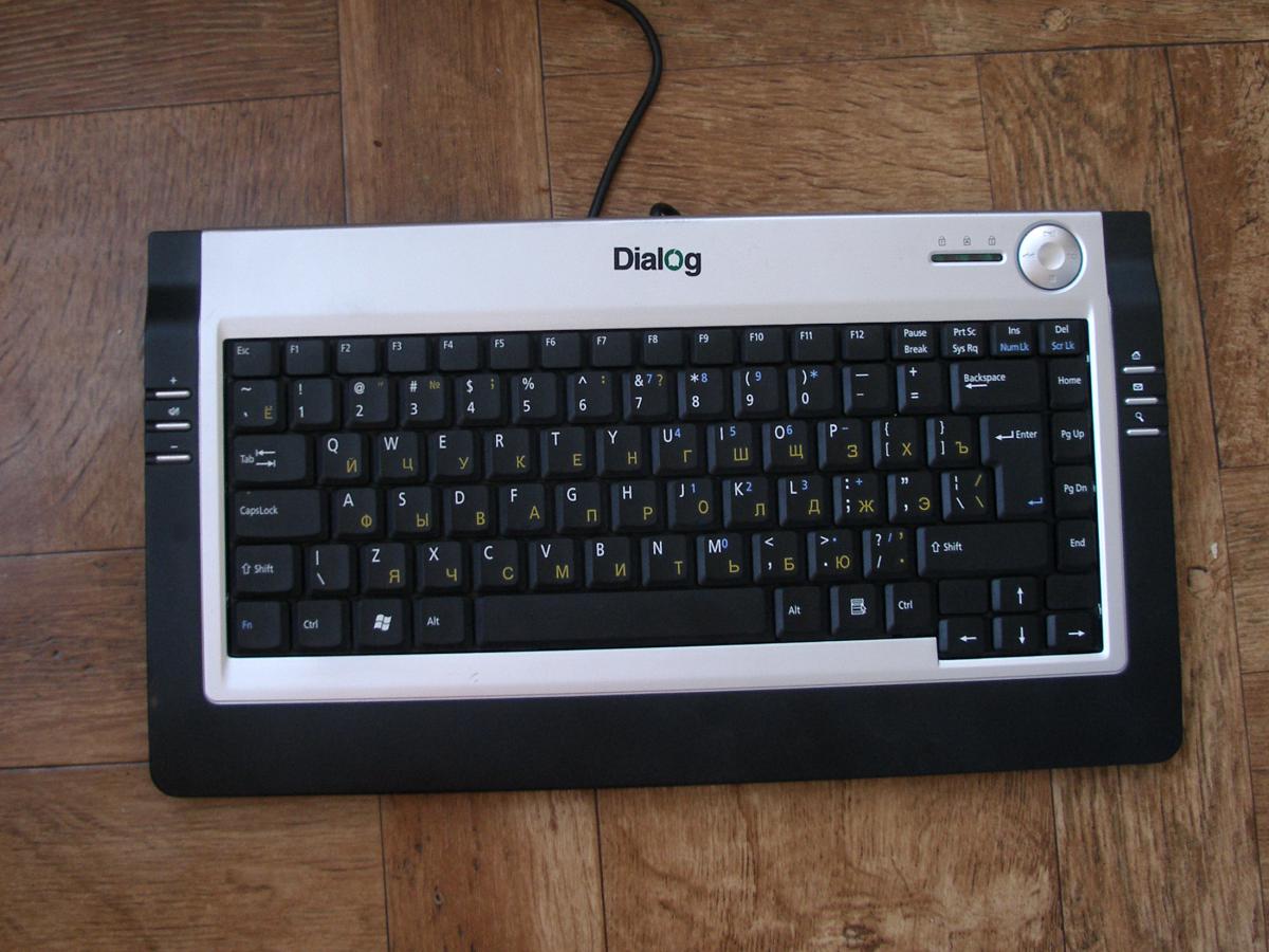

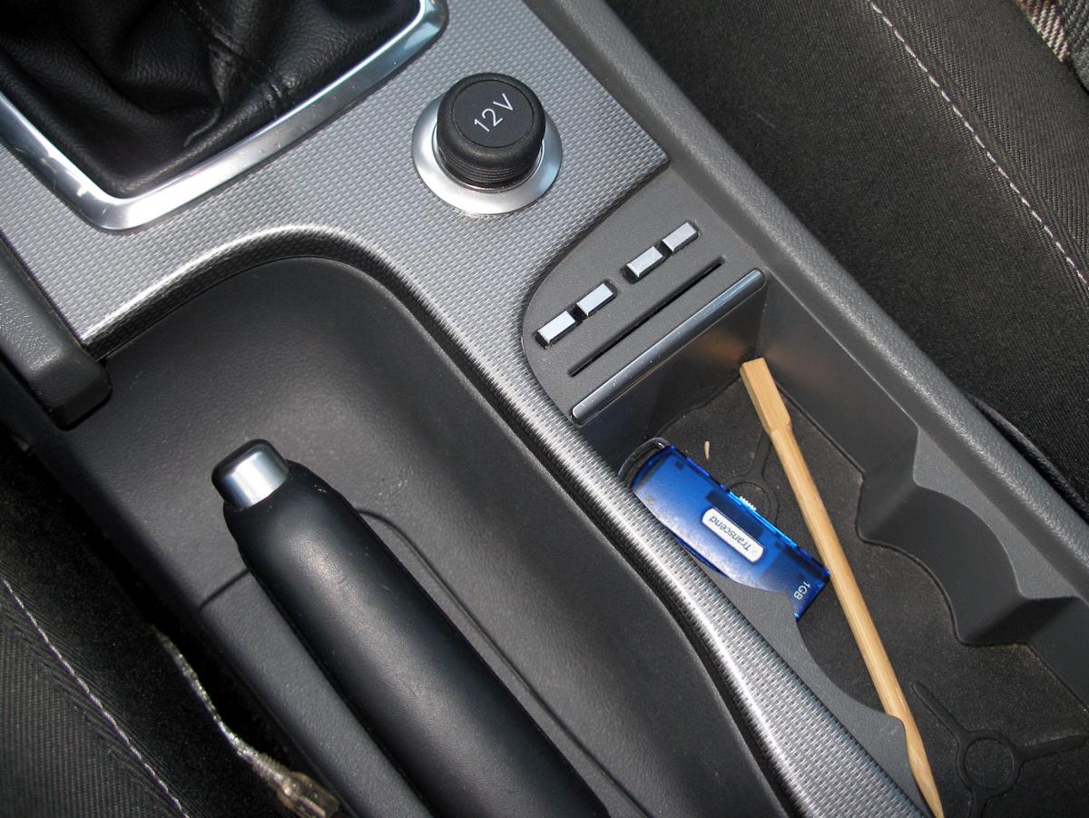

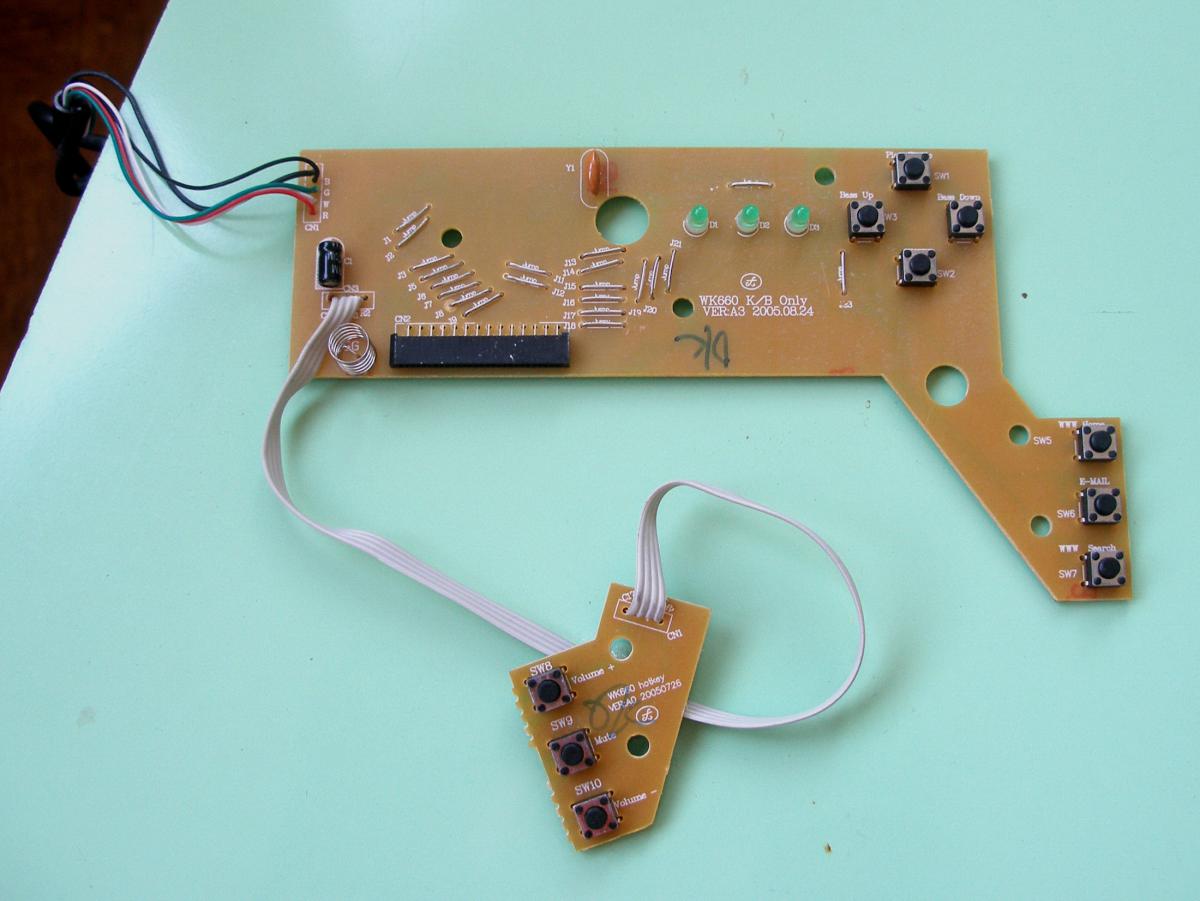

    Также раскурочил USB клавиатуру с мультимедийными кнопками и встроил их в центральную консоль около рачага переключения передач рядом с прикуривателем вместо углублений для монет. Кнопок четыре: вперед, назад, воспр/пауза, стоп. Шлейф с основыми кнопками клавиатуры отключил, оставил только мультимедийные, осталась маленькая платка и кнопки. Нужные кнопки выпаял, вынес на отдельную платку и закрепил ее на консоли. Все работает во всех плейерах независимо от того какое окно спереди - то, что мне нужно. Хотел еще громкость +/-туда же вывести, но места мало оказалось. Буду ставить энкодер вместо прикуривателя.
