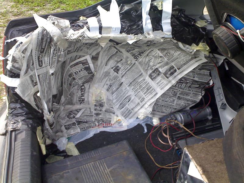

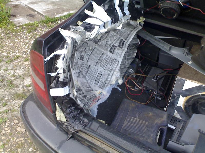

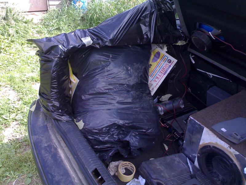

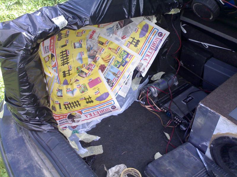

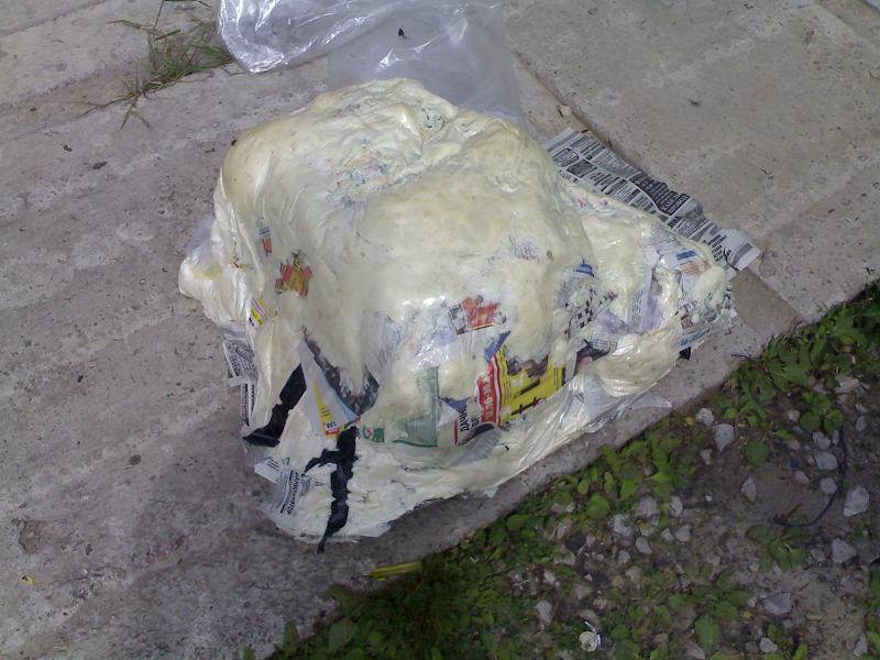

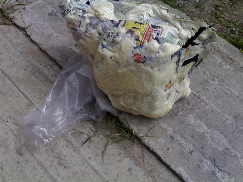

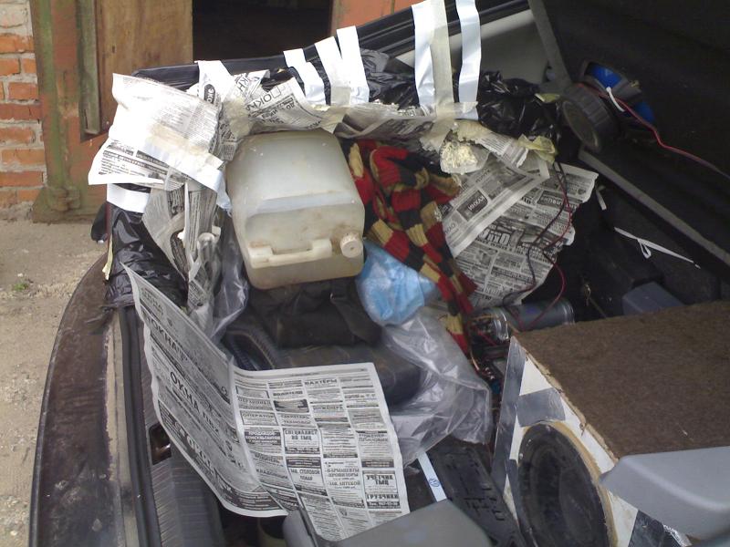

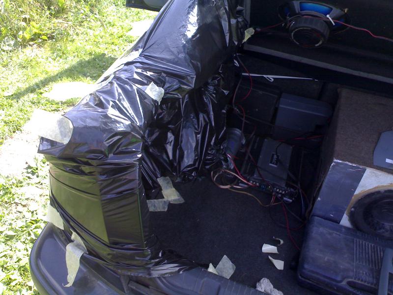

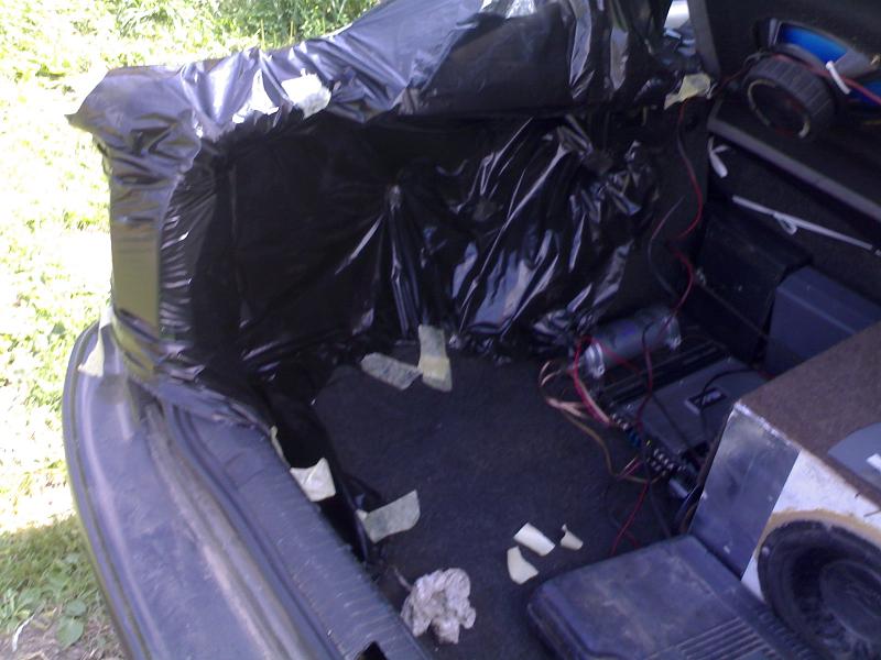

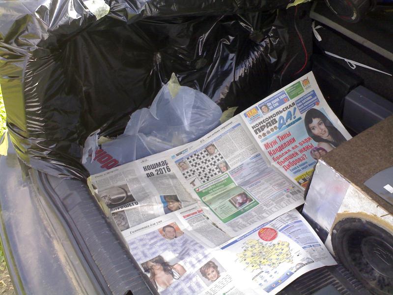

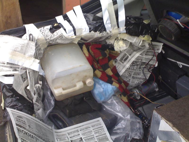

    вот решил себе стелс сделать!!!!
    первые шаги! Газету пришлось использовать т.к. пена не хотела клеится на пленку!

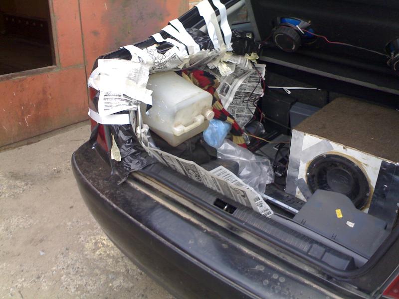

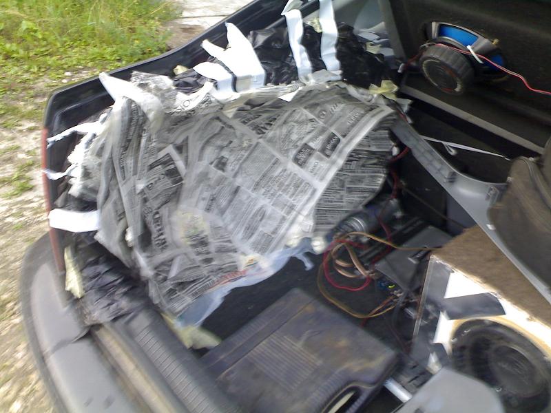

    купил еще баллон пены и долепил все края использовав все тужу газету, лично для меня так даже удобней!!!

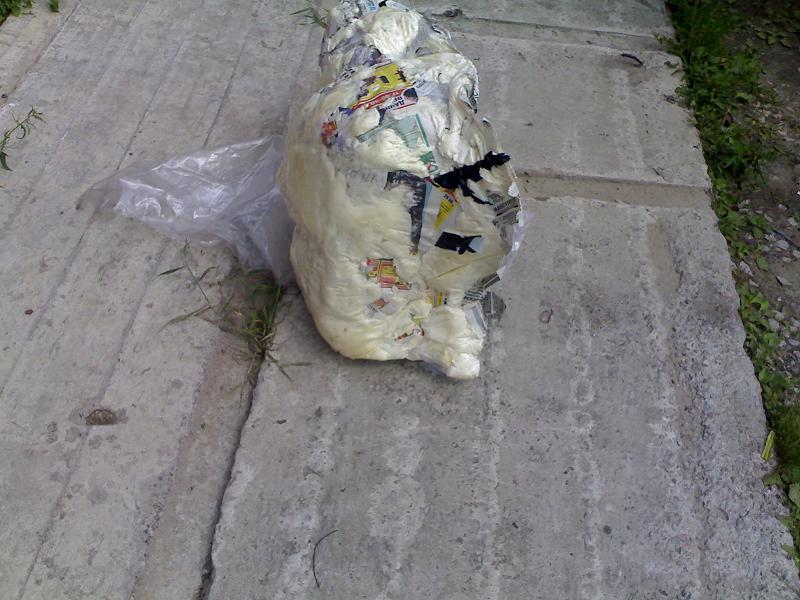

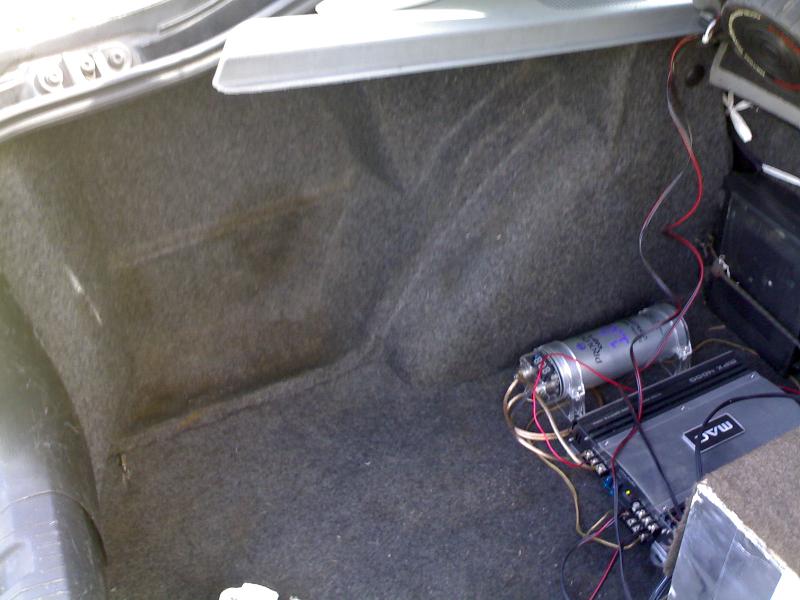

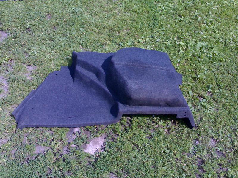

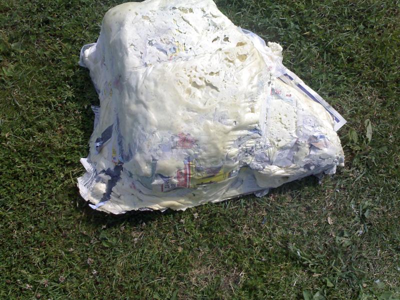

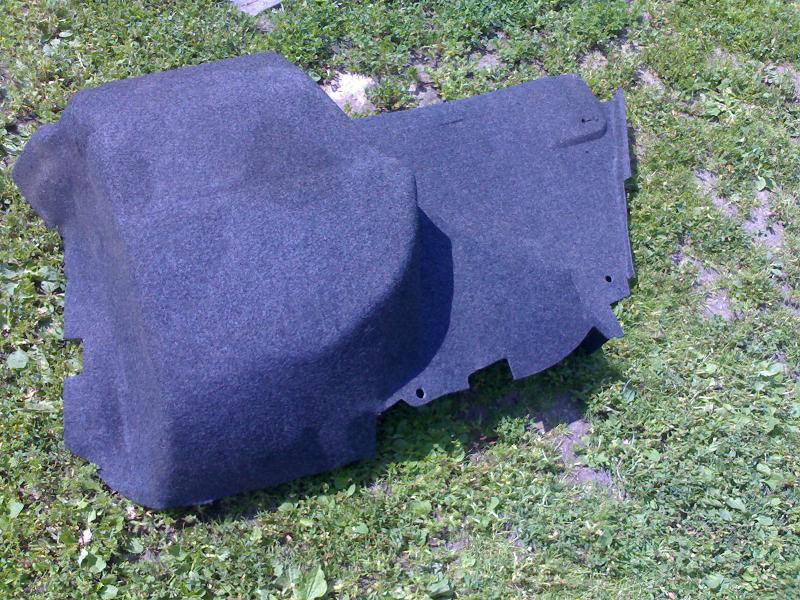

    Вот и снял слепок!!! все хорошо ставится и вытаскивается все в ровень чуть шкуркой и шпаклевкой поработать и можно облеплять!!!!

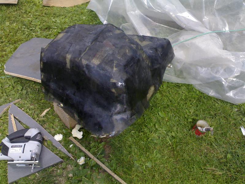

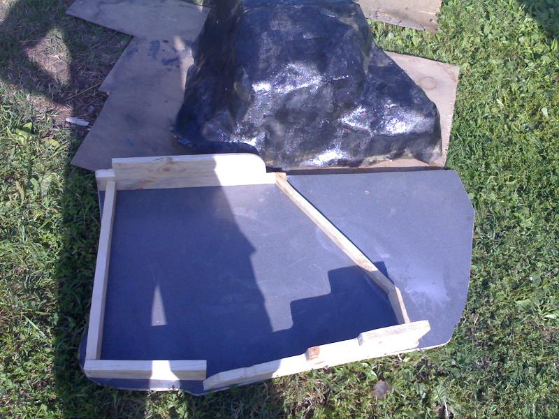

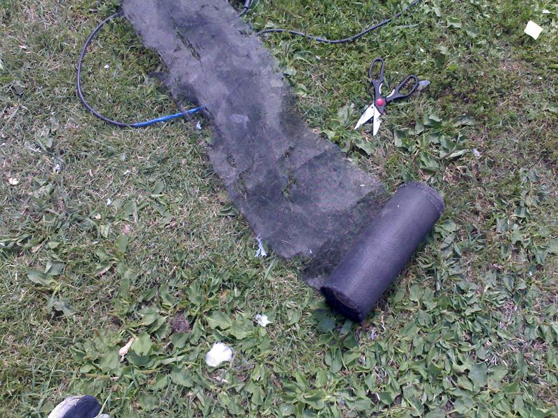

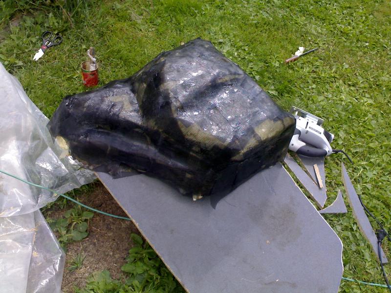

    вот продолжение! взял эпоксидку "эдп" в строй маге ! и стекло ткань была, и стал воять! заранее обработал шкуркой неровности на форме!!!

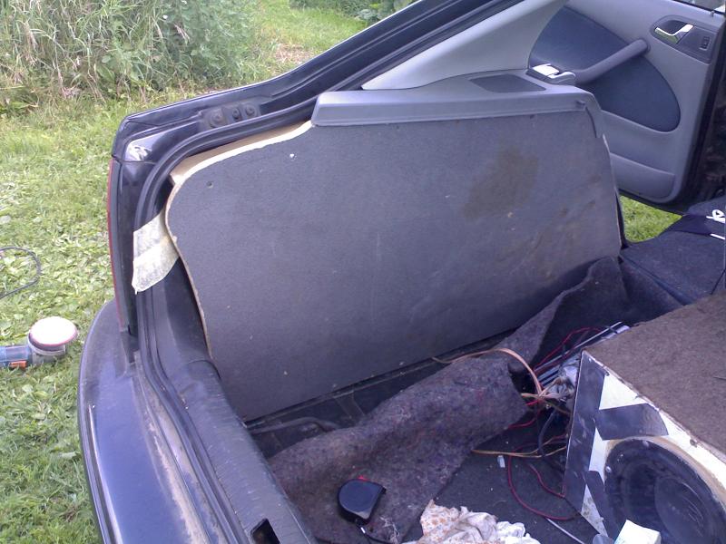

    вот и облицовку начал делать!

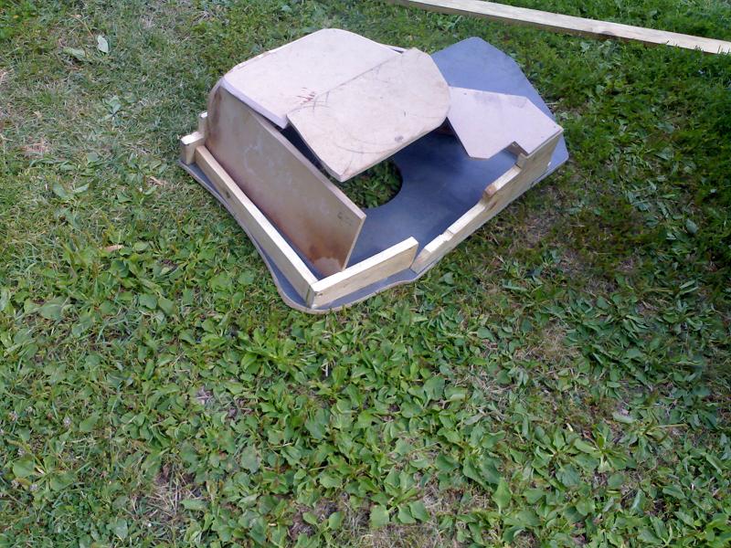

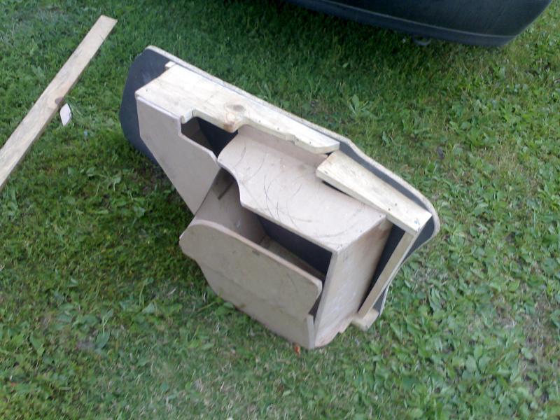

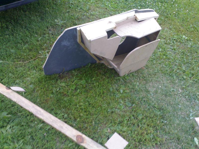

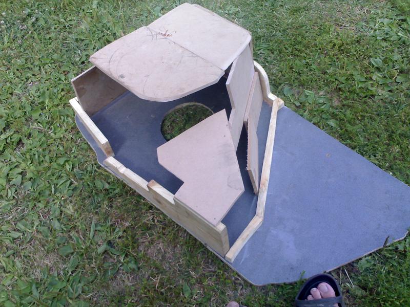

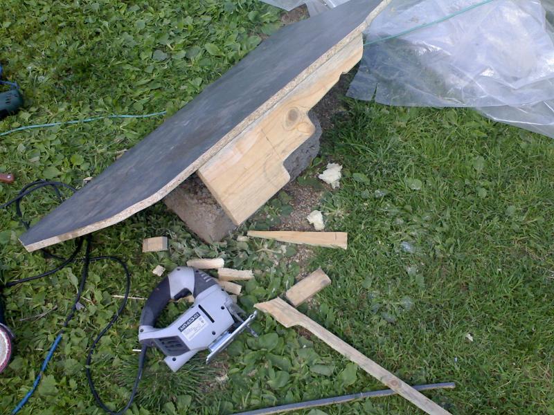

    С формой пока не очень получилось решил прям сразу форму из мдф выводить, пока получается, осталось тока некоторые детали переделать, и будет законченный вариант! мне очень нравится!

    Красиво получается, но я не понял, а где любимая стеклоткань-эпоксидка?
    Если серьезно, когда соберешь из мдф, можно поверх и изнутри залепить по паре слоев стеклоткани. Будет хороший монолит. Я у себя так делал. Жесткость замечательная получилась.
    14.12.2008
    379
    371
    По умолчанию Re: САб стелс
    Я так и хочу причем во первых меньше эпоксидки, и мне кажется прочней будет, без нее все равно не обойдешься т.к. точно не выведешь рельеф и круглые углы! тоесть все ровные грани будут из мдф а остальное долепится!
