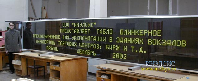

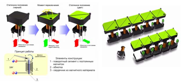

    Название этого пикселя Блинкер
    Интересно - первая ссылка:
    "Блинкер - наклейка - это аксессуар мобильного телефона, который представляет собой самоклеющийся шильдик с микросхемой и... "
    Тоже интересно попиксельно, но может есть уже 7ми сегментники или полноцифровой индикатор, где прямо цифры меняются в ассортименте доступных робототехнических магазинов чтобы купить?
