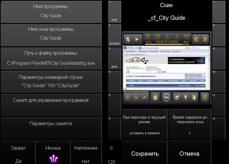

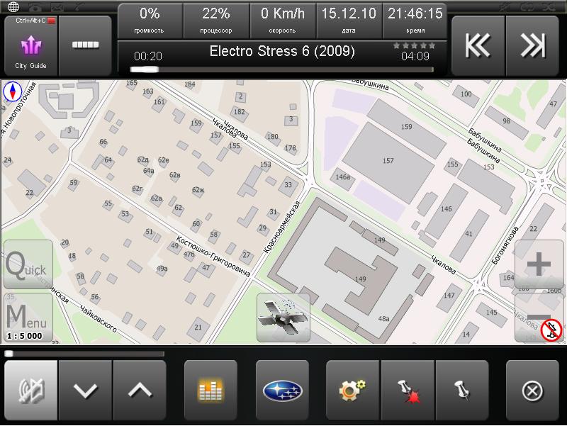

    Здравствуйте!
    Если вам не нужно меню в City Guide 3.4, запущенном из под iCar DS,то копируем startsg.exe в папку с ситигидом. В "установке программ" выбираем его и пишем следующие параметры "City Guide" 100 "CityGuide".
    Первый означает у какого окна уберется меню, второй задержка перед убиранием меню, третий программу, которую надо запустить.
    Буду рад, если кому-нибудь пригодится)
    (в настройках ситигида не забудьте поставить галку - не менять заголовок окна)
ID:	10514   Нажмите на изображение для увеличения.

    Нет окно поиска не обрезается - убирается главное меню программы.
    Сначала тоже попробовал progscriptnew - заметил, что обрезается.
    Что бы убрать меню в практически любой программе есть функция: SetMenu(FindWindow(NULL,"Имя окна"), NULL).
    startsg.exe запускает черную форму на весь экран, что бы скрыть загрузку ситигида, hidemenu.exe - консольное приложение.
    Что бы убрать главное меню программы (если это панель, то не получится) hidemenu.exe "Имя окна"
