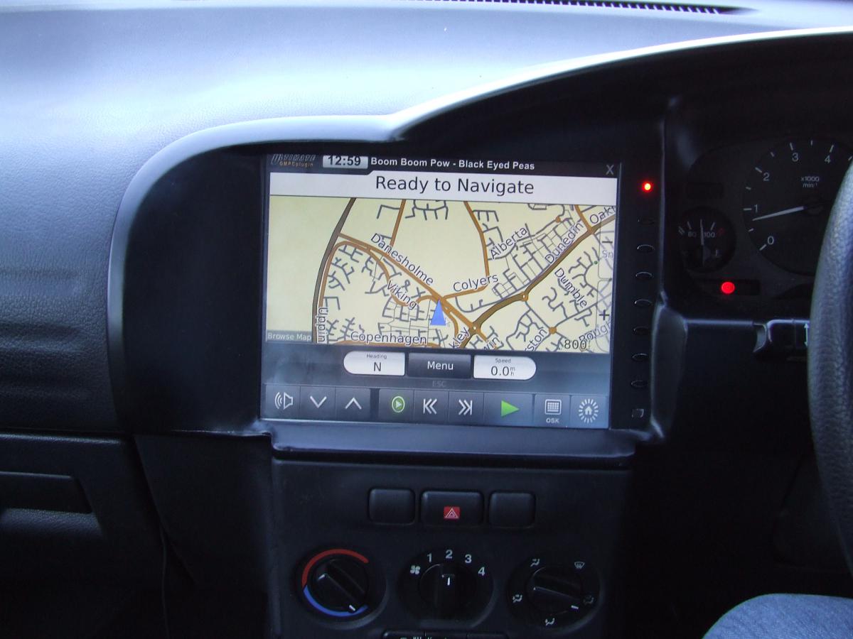

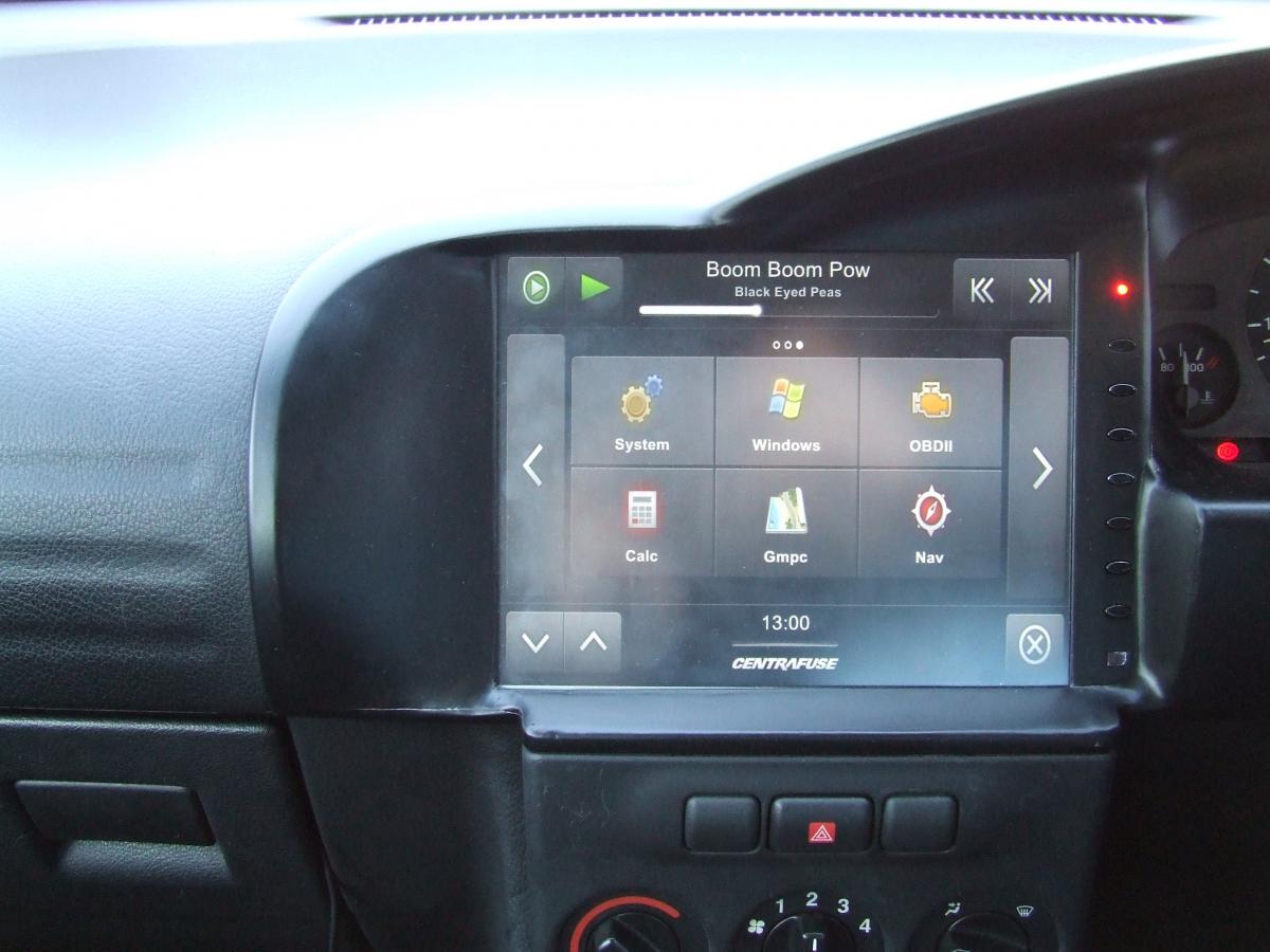

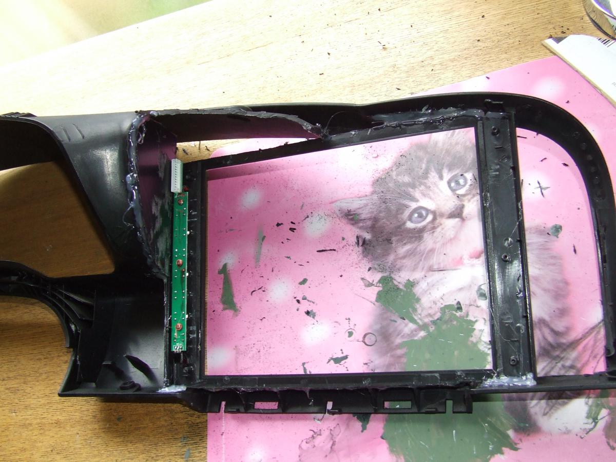

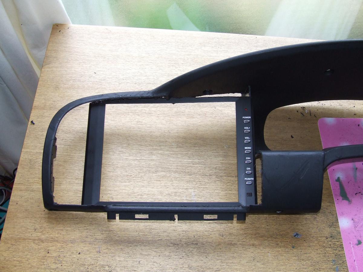

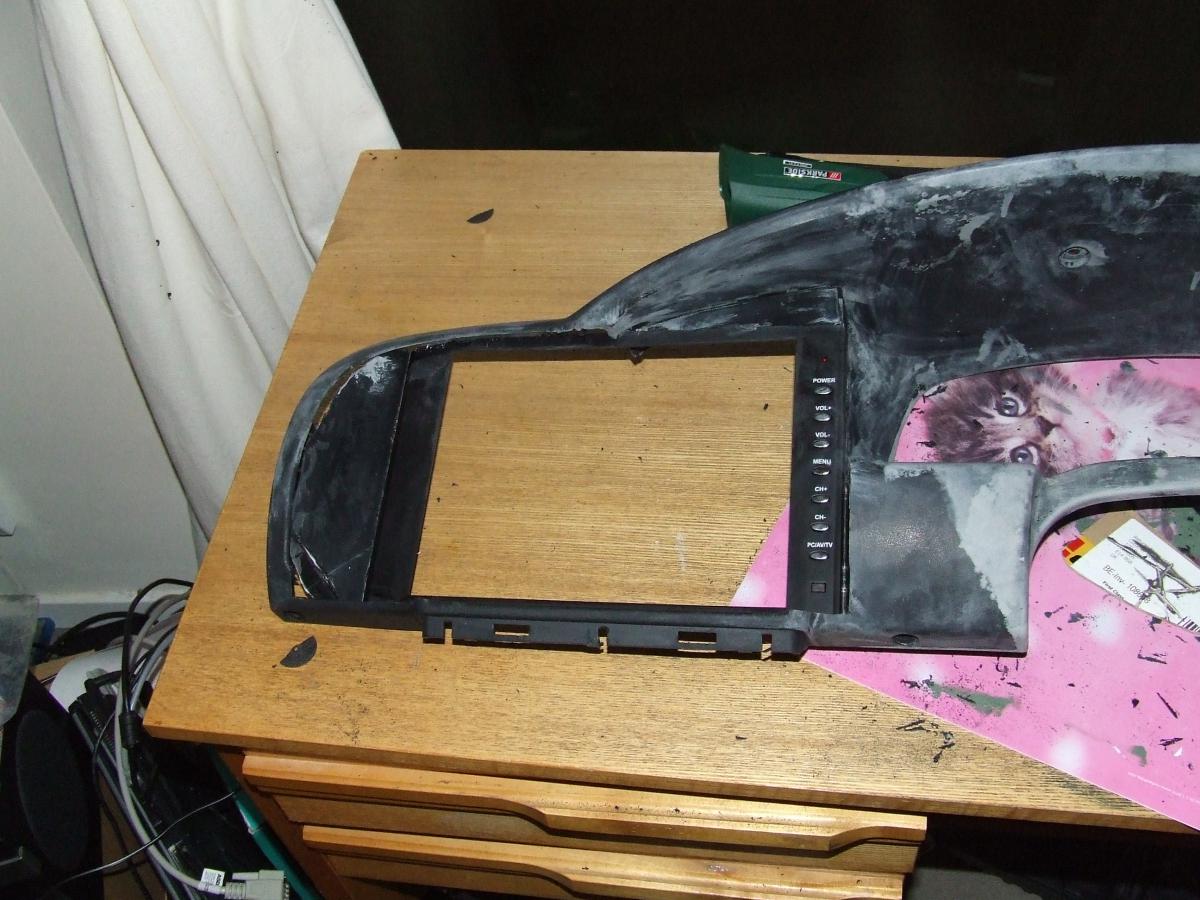

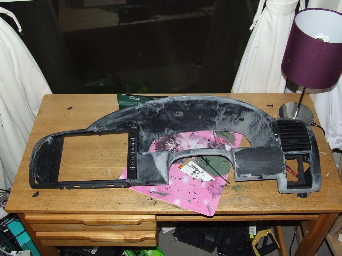

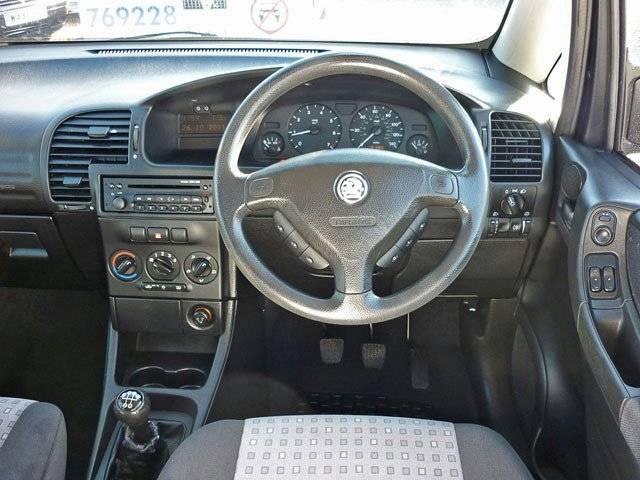

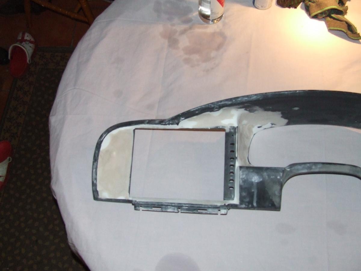

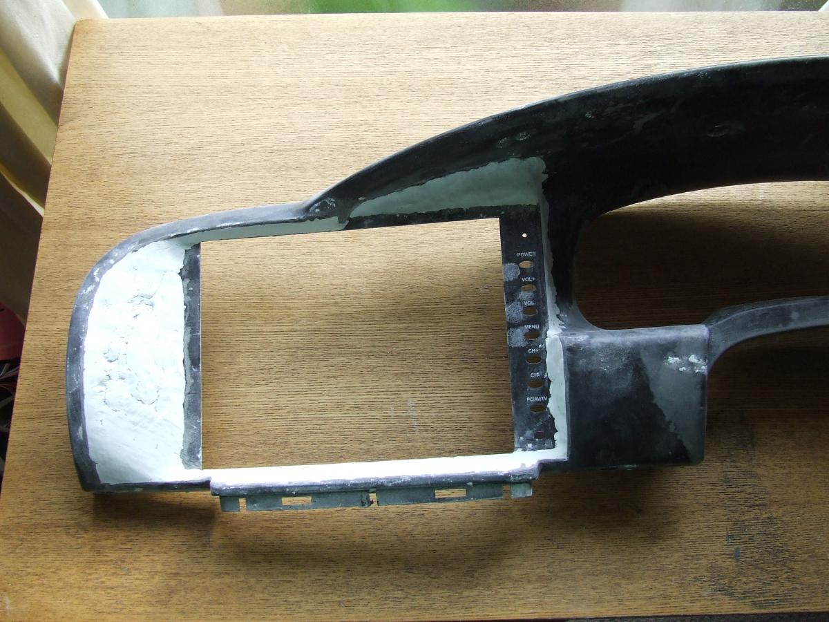

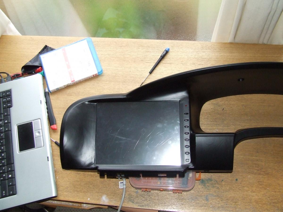

    Мои первый проект
    Купил: 10.4" экран с touch скрин 130 фунтов UK
    лаптоп с разбитым экраном 49 фунтов (1.6 ghz dual core , 512 ram , geforce , 20gb hdd )
    ГПС usb 20 фунтов
    плюс провода, переходники и другая мелочь примерно 40
    паста, шпахлофка, краска 30
    Комп поставил под креслом пасажира

    По умолчанию Re: Vauxhall Zafira
    А фото монитора с панелью вместе посмотреть можно.
    Просто интересно на сколько гармонично будет 10.4" смотреться
    02.10.2011
    постараюсь завтра сделать фотку
