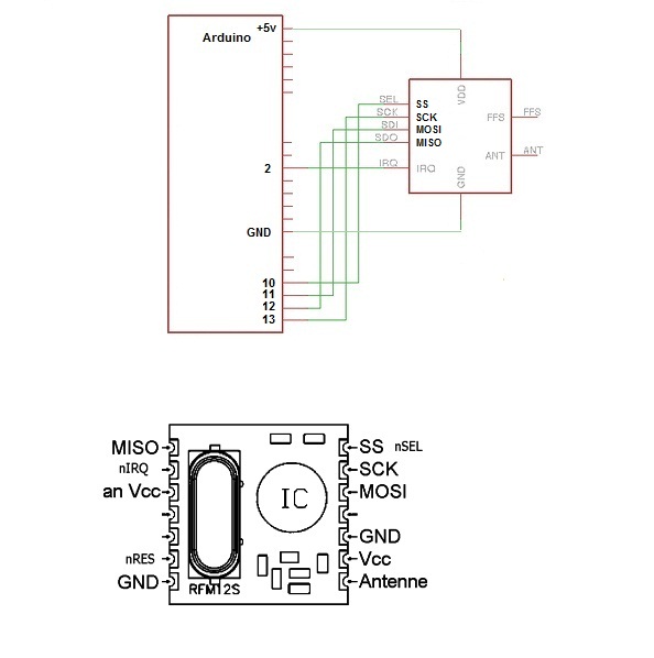

    Подключаем по схеме
    Скачиваем, распаковываем ,кладем куда полагается библиотеки .
    Заливаем скетчь и наслаждаемся

    По умолчанию Re: Arduino+RFM12
    Подправил скетч
    Подключил два девайса к компам в разных комнатах и компы обменивались сообщениями . Теперь думаю куда применить в быту это беспроводное соединение.
