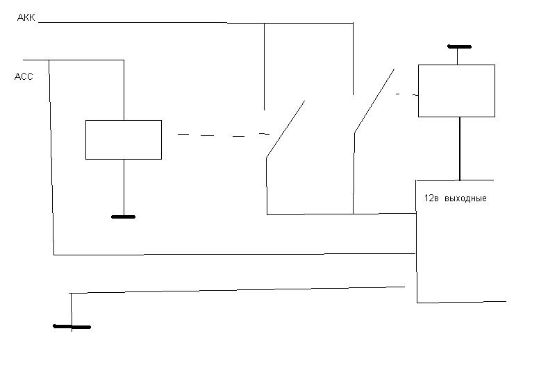

    По умолчанию схема полного обесточивания карпутера
    алгоритм
    при подаче асс включается левое реле подается питание на бп и синнал асс на запуск --комп завелся появилось питание на БП сработало правое реле и дублировало контакты левого
    при снятии асс левое реле разомкнулось но питание идет через контакты правого пока не выключиться комп......
    далее по кругу

    перерисуйте пакрасвише........я ж ни жудожник

    если поставить еще одно реле по аналогии с правым в разрыв кнопки повер....
    то комп будет включаться кнопкой как обычно.....но при снятии асс вырубацца в любом случае
    пысы так дополнение

    А для чего это делать???
    У меня с бп m2itx и так и от кнопки и от асс выключается

    чтоб комп можно было включать не по асс.........а когда нужно.но выключицца он в любом случае

    А 3х позиционый переключатель и на зажигание не проще!
    а выключится он итак если захочеш

    две позиции знаю.........
    1 по асс вкл и выкл......
    2 только кнопкой вкл выкл
    3 не знаю как что б проще

    Смысл этой схемы в названии темы. С помощью этой схемы при выключении компа полностью обесточивается БП. Т.е. на вход БП ничего не поступает.
    Но про ждущий и спящий режимы при такой схеме можно забыть.
    только про ждущий..........ибо в спящем комп тоже обеточивается........можно конечно заморочиться и сделать питание дежурки отдельно..........но это уже из другова кино)

    В спящем тоже питание остается, иначе комп бы только от кнопки Power пробуждался бы.
