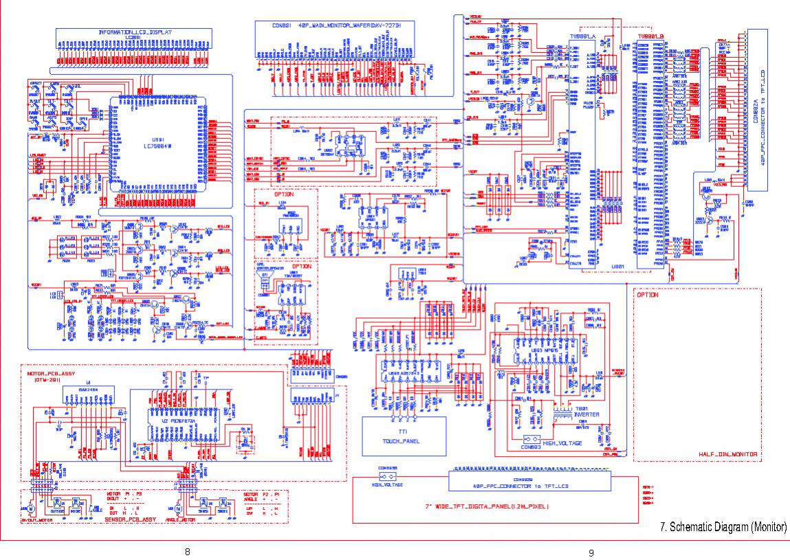

    Тоже интересует эта тема! хочу подцепить моник от prology mdd710? Схему уже нашёл! Тоже тач 4х пиновой, на моник идет 40 пиновой шлейф!
    Майфун этот по сути две половинки, верхняя один в один как pcm750 внешне! тоесть у меня получается 1\2 дин моторизованый моник! Но в отличии от pcm 750 у этого монитора еще дисплей на передней панели!
    Очень интересует остальная распиновка ,допустим куда пихать RGB понятно , но как с остальным быть!????

    Большое спасибо! но разница между штатном монитором и данным экземпляром(MDD 710) в 1) дисплей на внешней стороне который судя по схеме идет через общий чип! 2) комутатор видео входов находится на нижней плате 3) это плюс , все упровление моторами находится на верхней части, тоесть как в pcm750!
    Как бы понятно как подключить RGB ,но не понятно как заставить моник работать без низа!???

    Это ты имеешь ввиду что на vga две синхры! а надо сделать одну! может кто сможет помочь???? С мониторами как то дела не очень, уже весь запутался!?
    Вот схемка, может знает кто как зацепить????
Название:	Prology MDD-710T06.jpg
ID:	10598   Нажмите на изображение для увеличения.
Название:	Prology MDD-710T07.jpg
