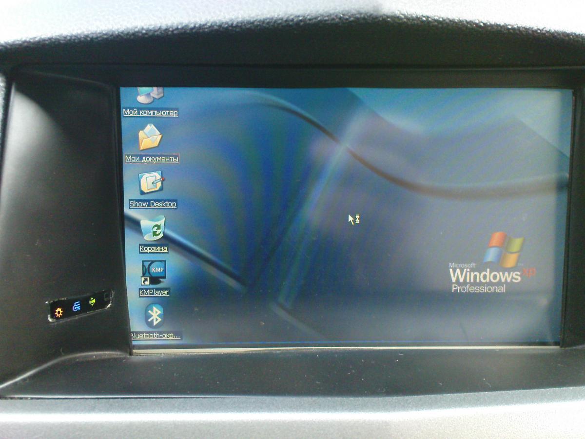

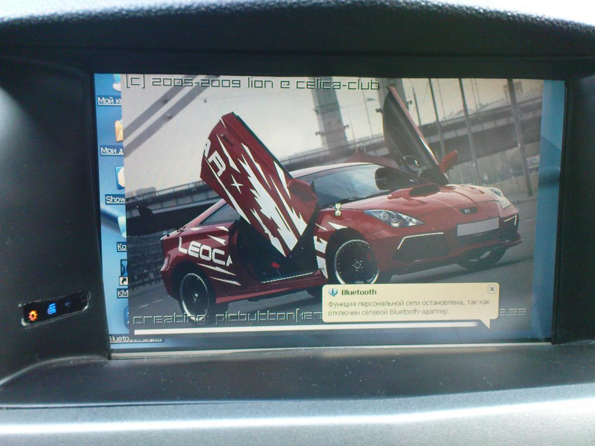

    день добрый уважаемые знатоки. У меня вот такая проблема: поставил в качестве компа в машине Samsung Q1 очень доволен но в один прекрасный день сгорел контроллер зарядки батареи и комп перестал работать ..отдал знакомому учумельцу и он переделал мне питание только от сети через преобразователь 12/19 в ... теперь при заводке машины комп не виснет а вот монитор гаснет.... приходится вырубать общие 12в... отдал другому спецу - что-то там наколдовал теперь так: то вырубается то нет походу когда долго работает может что-то там заряжается и экран вырубается реже.....
    Если есть решение - тыкните пальцем пожалуйста так как сам в электронике на уровне средней школы выпуска 1973 года (тогда еще хоть чему то но учили).... Заранее благодарен..
