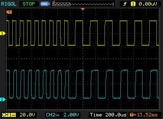

    Я тут решил нагрузить Arduino Nano v5 практической задачей и не могу понять - то ли я делаю что-то не так, то ли ардуино просто не справляется с задачей физически.
    Что мы имеем? Имеем сигнал, показанный на картинке желтым цветом. Его амплитуда +20В - -20В. Сигнал преобразовывается оптроном и получается то, что показано голубым цветом. Амплитуда полученного сигнала +5В.
    Вот этот сигнал я хочу считать с помощью ардуино и понять, что же именно закодировано. Кодирование 0 и 1 происходит длительностью импульса - на картинке видно.
    И вот тут-то у меня затык. Как не бьюсь - ничего не выходит.
    Алгоритм вроде бы простой:
    1) контролируем состояние ноги - ноль там или единица
    2) как только на ноге появился ноль, засекаем системное время
    3) ждем, пока появится единица, второй раз засекаем время
    4) ждем, пока появится ноль, третья засечка времени.
    Потом определяем продолжительность нуля и продолжительность единицы. В теории, время должно приблизительно совпасть. И по значению определяем - ноль это был, или единица.
    Так вот - НИФИГА НЕ ВЫХОДИТ. Замеренные значения интервалов пляшут как им угодно. Совершенно хаотично и без системы. Как бы я ни извращался - ни в лоб, ни через прерывания. Если нужен программный код - скажите, напишу. И значения могу тоже дать.....
    Что я делаю не так? В чем проблема? У меня в руках, или просто ардуино не успевает обработать сигнал и поэтому выдает ошметки того, что успело "ухватить"?
    Заранее спасибо.

    Задача читать сигнал DCC с рельс на жд-макете. Построение стрелочного (аксессуарного) декодера. DCC сигнал (пример) есть на осциллограмме.
    Если я уберу из прерывания печать в основную программу, то проц может 10 раз проколбасить прерывания и только один раз вывести мне что-то на печать.

    Вот выписка из стандарта по DCC:
    А: Принципы кодирования битов
    Основной сигнал цифрового управления согласно NMRA состоит из потока переходов между двумя уровнями напряжения, которые имеют противоположную полярность (Существенный момент заключается именно в переходах между уровнями напряжения, т.к. с точки зрения декодера, подключенного к ДСС шине невозможно определить полярность присутствующего на конкретный момент напряжения, потому что локомотив с декодером может быть, например установлен на рельсы как в прямом, так и в обратном направлениях). Переходом с одного уровня на другой определяется раздел между двумя битами, последующим за ним переходом в первоначальное состояние бит делится на две части – первую и вторую. Цифровая командная станция должна кодировать биты путем подачи на выход потока из изменения уровней, причем в зависимости от значения бита временной интервал между изменениями уровней должен изменяться, или другими словами должна изменяться частота изменений уровней.
    Для передачи бита «1» первая и вторая части бита должны иметь одинаковые длительности, которые номинально должны быть равны 58мкс (все временные измерения производятся на уровне перехода через ноль). Т.о. общая длительность «1» бита составляет 116мкс. Компоненты цифровой командной станции должны передавать «1» бит с длительностями первой и второй частей в пределах от 55 до 61мкс. Декодер должен корректно распознавать «1» бит если длительность между переходами составляет от 52 до 64мкс.
    Для передачи «0» бита длительность первой и второй частей бита между переходами должна номинально быть больше или равна 100мкс. Для сохранения постоянной составляющей всего ДСС сигнала на уровне 0В обе части «0» бита должны быть идентичны по длительности между переходами. Компоненты цифровой командной станции должны передавать «0» биты с длительностью каждой их части от 95 до 9900мкс, с общей длительностью «0» бита не превышающей 12000мкс. Цифровой декодер должен корректно распознавать первую и вторую части «0» бита, если их длительности находятся в интервале времен от 90 до 10000мкс. Рис. 1 демонстрирует наглядно принцип кодирования битов.
    Цифровой декодер должен достоверно распознавать «1» бит, если длительности его первой и второй частей отличаются не более чем на 6мкс.
