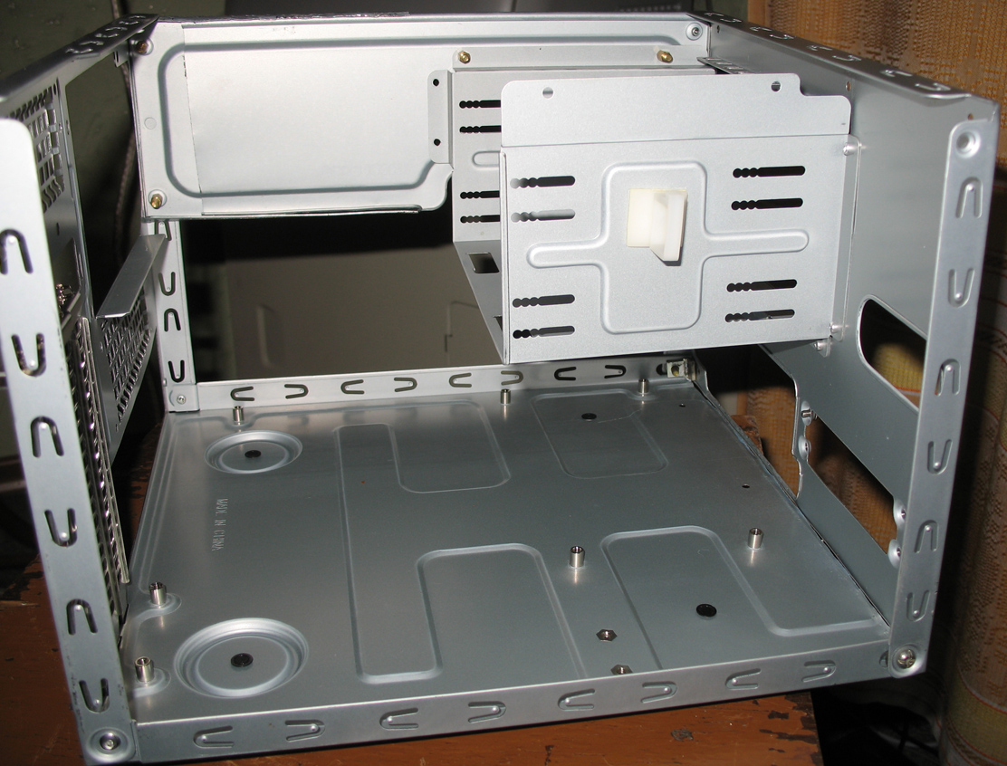

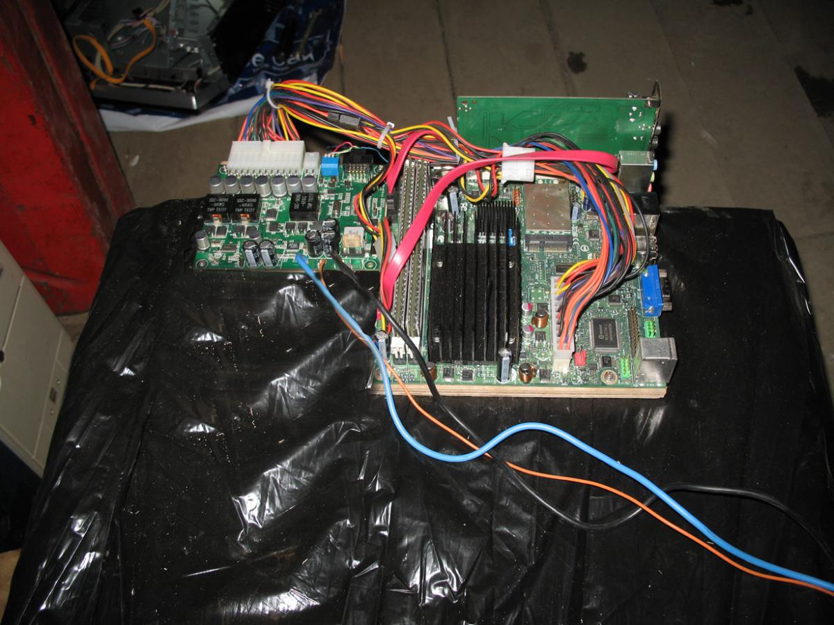

    Разобрал собранный ранее системник, выкинул нафиг этот корпус, дабы чтобы занимал карпк меньше места с целью запрятать его.

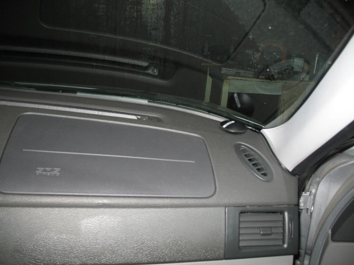

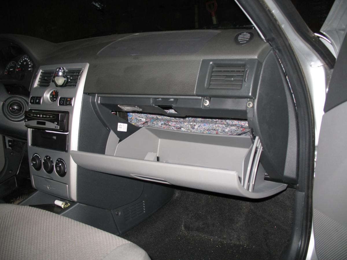

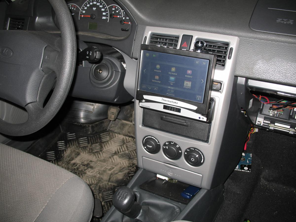

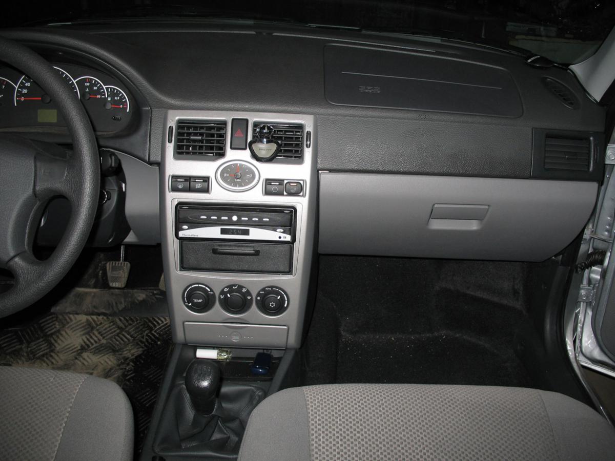

    снял штатную 2din магнитолу (жалко было, сочеталась уж сильно хорошо), в нижнюю часть вставил заглушку, ящичег с крышкой. В верхнюю свой моник выездной Thermaltake A2413-3. Компьютер решил запрятать за бардачек.
    Впринципе все хорошо встало, только пришлось подрезать провод VGA и USB в монике, так как мешали втыкнуть его полностью ))

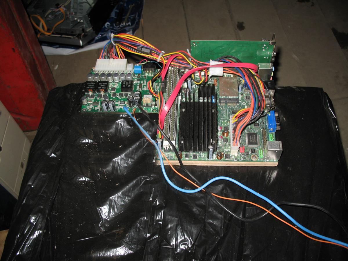

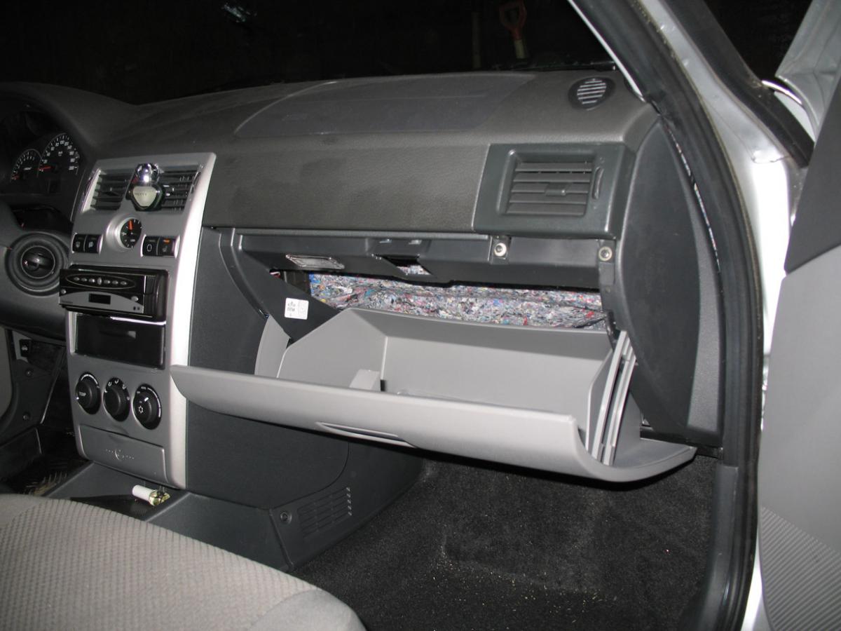

    От корпуса отказался, так как решил его запрятать подальше, смысла в нем не вижу. Да и охлаждение стало лучше без корпуса.

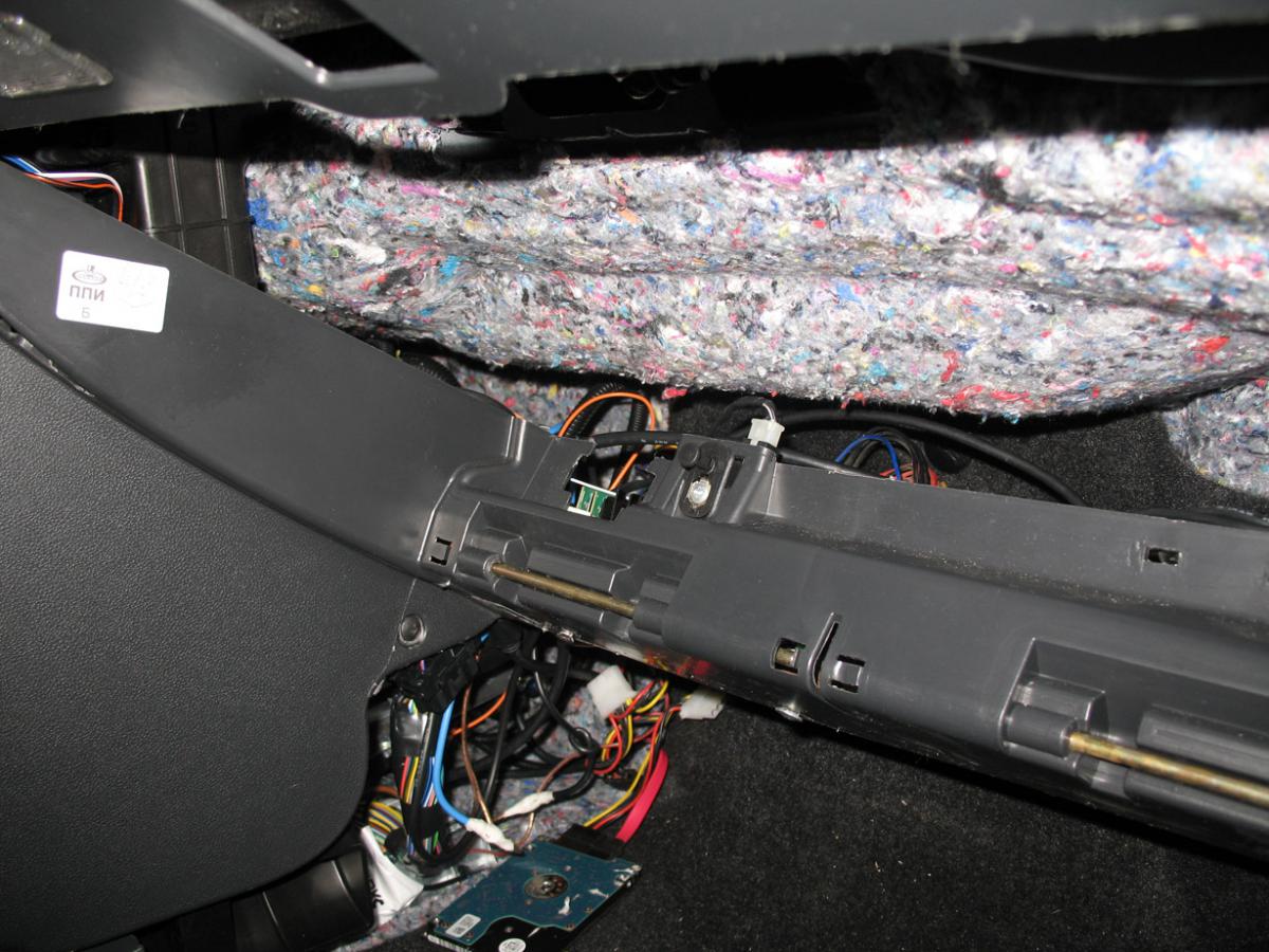

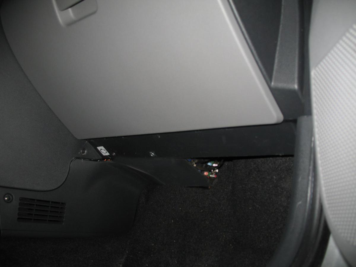

    в итоге вот что:
ID:	12331 Нажмите на изображение для увеличения.

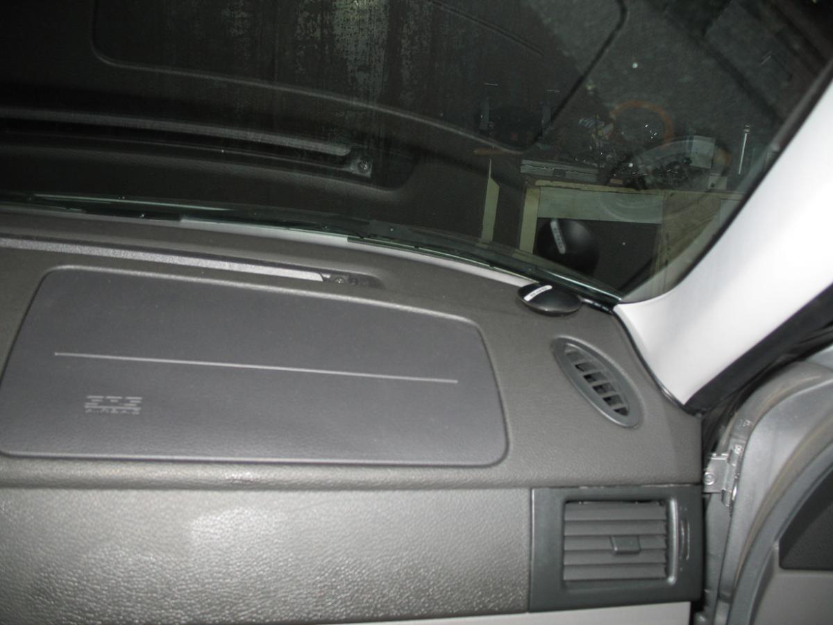

    GPS прилепил на панель

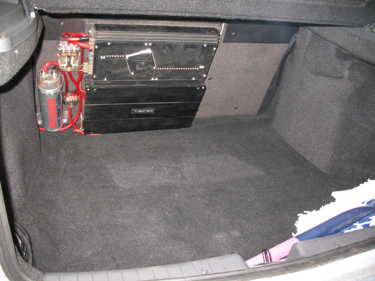

    Сейчас занялся одним из гавных) ЗВУК! Верхний усь 4 каналка мистери, пойдет на перед и зад. Снизу Calcell BST 1000.1 моноблок. на 2 саба (запараллелил в 2 ОМа)
    Начал с этого:
    Решаю какие кабеля звуковые прокладывать, раньше простые были, куплены в комп магазине, вроде бы норм.. но чет хочу получше че нить.
    Силовой кабель проложил по левую сторону, до капота пробрался через заглушку, которая предназначалась для гидрокорректора фар, поэтому ничего резать сверлить не пришлось!
    Передняя аккустика 5,5' встала как родная на место штатных, пискуны врезал в пластмасски зеркал. Задняя 6,5' не подходила, и дабы не бурлить дырки шире, прикрутил не сверху, как были штатники, а снизу, как раз получилось по размеру. Запитывать от штатных не стал, прокинул проводку отдельно. Хорошо что все гофры под проводку с запасом по внутреннему объему были)
