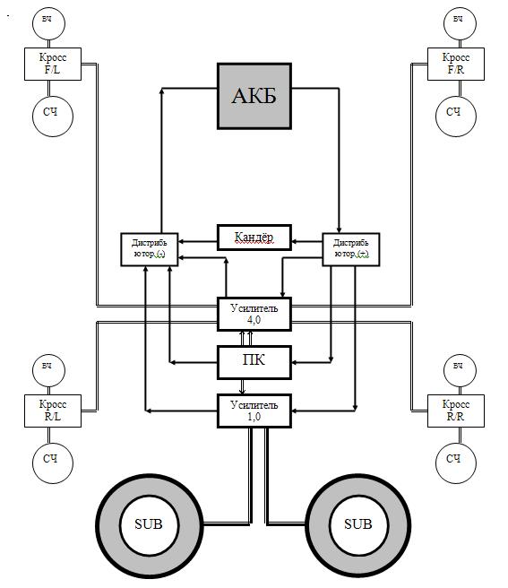

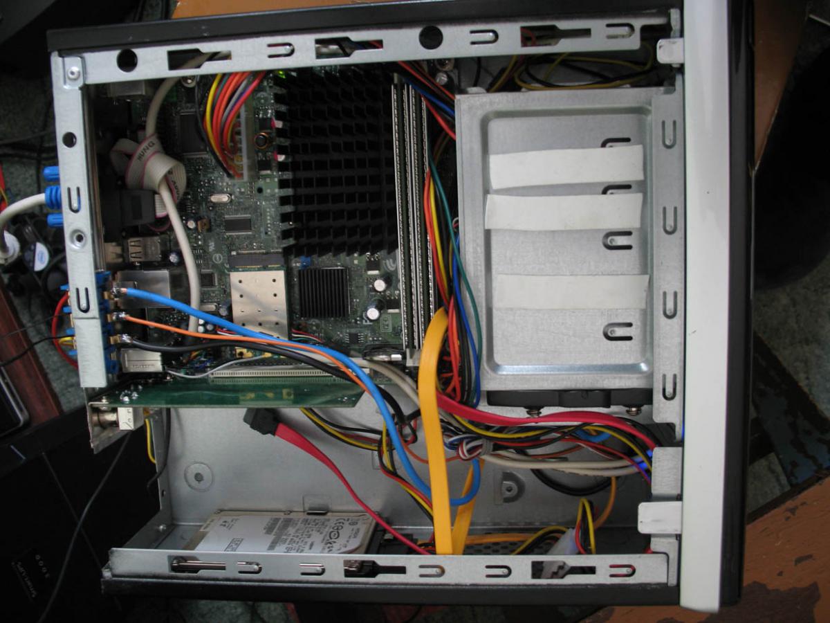

    Наконец то решился выложить свой мини проектик
ID:	9140   Нажмите на изображение для увеличения.

    Конфигурация следующая:
    Монитор Thermaltake A2413-3 (VGA, Тачскрин)
    1. Корпус Mini ITX Winsis WI-02 Black (Доработанный под 4 платы расширения)
    2. Мат плата ASRock LGA775 P43ME
    3. Процессор Intel Core2Duo E8400 3.00 GHz
    4. Оперативка 2х2 Гб DDR2-800
    5. Блок питания M4-ATX
    6. Hdd 160Gb-2,5' RPM-5400
    7. Видео ATI Radeon HD2400Pro (PCI-E 2.0)
    8. DVD-RW Pioneer Slim
    9. TV-тюнер AVerTV Super 009 Пульт ДУ (PCI)
    10. Wi-Fi D-Link (PCI)
    Из внешних устройств:
    1. Приёмник GPS GlobalSat BU-353 USB
    2. bluetooth
    3. Клава A4 (USB) Мышь Asus (bluetooth)
    4. ну и всякие антены, Радио, WiFi, ТВ (в планах)
    В итоге - относительно - компактная производительная система!
    Из минусов - Большой расход Электроэнергии.
    Сделал замеры, вот что получилось:
    В момент старта со всеми вышеописанными приблудами (Наибольший расход) 16,4 Ампера, в загруженном состоянии 12-13,5 Ампер.
    В планах ставить Asus XONAR DX но пока думаю над этим
    Последний раз редактировалось yuras; 16.06.2010 в 13:32.

    А теперь что касается оконечников:
    1. Усь: Mystery MA 4.300
    Мощность 4 Ом ном/макс: 100х4/180х4 Вт
    акустика компонентная:
    перед: Mystery MW5.5 Мощность 4Ом ном/макс: 75/180 Вт
    зад: Mystery MW6.5 Мощность 4Ом ном/макс: 100/220 Вт
    2. Усь: CALCELL BST 1000.1
    Моноблок Мощность 2 Ом ном/макс: 700/1100 Вт
    2 саба, тип фазоинвертер, 96 литров: cadence zxw-124, подключение 2Ом ном/макс: 700/1400 Вт
    3. Проводка + и - напрямую от аккума (мне его до слез жалко) 2 GA, кандёр POWER 1 Фарад (подумываю помощнее поставить этак фарад на 5, дабы избежать резких скачков напряжения).. ну и всякие разветвители - клеммы жолтенькие, и т.п. ......

    Хренасе потребление! Я б с этим что-то решал, ибо нехорошо такие токи потреблять для карписи....

    А смысл?
    Я бы лучше поставил "Быстренький" аккумулятор в подпорку Кондеру(через ДИОД)... ИМХО чутка интереснее будет.
    Местный Аватар для yuras
    09.04.2010
    127
    229
    По умолчанию Re: Восьмёрка
    думал над этой штучкой, но он долго не проживет: перезаряд будет, а зимой холод.. или я ошибаюсь?
    Восьмёрка ТЫКНИ
    Лада Приора ТЫКНИ
    13.06.2010
    37
    Смотря что ты называешь долго?) Вот у меня он на магнитоле стоит, работает уже где то год. Может скоро и здохнет, но при его цене в 300р...))) Своё он отрабатывает на все, только диод ставь помощнее.
    10.07.2009
    238
    261
    Смысл чего именно?
    4. дабы реализовать двухканальный обмен памяти, не было в наличии меньше
    7. Встроенного нету, нужно FullHD, иногда в игрушку рубануться, часто приходится находиться в машине в ожидании кого-либо (жена, работа и пр.)
    8. Что было то и поставил, иногда и двд у кого возьму перекатать.
    9. Радио ТВ и одно из главных - управление центрифугой с пульта ДУ от тюнера, дабы не затыкать экран и для удобства.
    10. Просто так, чтоб было (все-равно мало расходует эл.энергии)
    нехрена себе мало 16 ампер ,одна видюха в половину убавит потребление
    16 имхо много!,надо что то делать
    так в ожидании когонить потом незаведёшся!
    Последний раз редактировалось vovicus62; 13.06.2010 в 14:49.
    20.02.2009
    228
    16 ампер.... Йо...
    У меня 2,5 - 3 ампера... Какие нафиг игрушки? В машине нужна нави, камеры, инет и мультимедиа. А играть лучше дома, не на 8" монике, а на 42"+ и со звуком таким, чтобы "соседи боялись"
