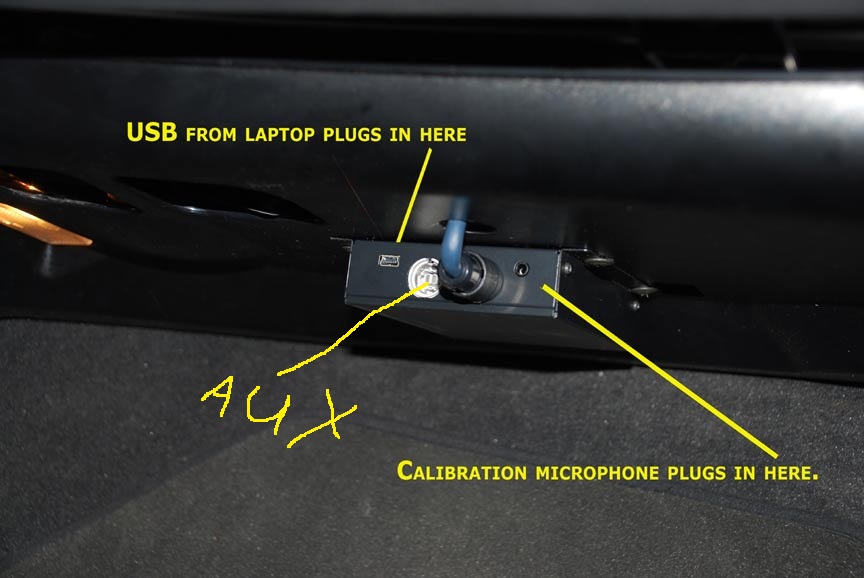

    Это вообще то процессор звука и он не со всеми апаратами работает причем только с алпайн
    подключиться через него можно - на нем есть специальный экстернал вход, покупаете AUX переходник и к нему подключаете CarPC лично у меня так подключен. а голова iDA - X100 к ней можно подключить и ipod и iphone через встроинный USB (полная поддержка и управление) и еще есть разъем на задней панели для старых устройств ipod и iphone специально - но он работает как AUX там придется вмешываться глубоко или искать (а они есть и у меня есть) специальный кабель.

    Н100 к твоему Х305 обязательно ставь! НО! к Н100 еще надо спец программу и микрофон для автонастройки звучания и временных задержек (это не обязательно но оч удобно и звук лучше настраивается раз и на долго) я тож его имеюклассное головное устройство вышло с самыми богатыми функциями все вместе около28 косых вышло это за 1 din магнитолу без DVD и как я так мог разорится Но не жалею об этом ни чуть уже 1.5 года юзаю http://alpine.su/8_38_418_863 http://www.alpine.su/8_29_841 http://alpine.su/8_884_885_891http:/...ne.su/8_38_309
    Посмотрите почитайте все узнаете! http://www.youtube.com/watch?v=p8L4r2pvkYM Но в России все равно спокойными не бываю! нам все мало и в этот процессор даже лампы впаивают от старых телевизоров)))ггг и получают еще лучшие характеристики!О как
