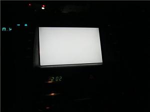

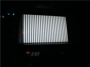

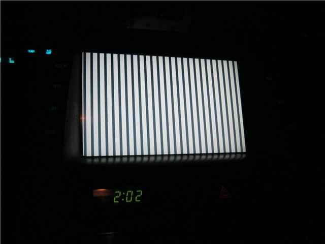

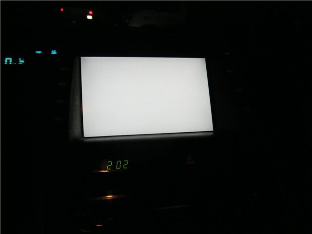

    На первом же этапе я уже притормозил, т.к. купив корейский GVIF адаптер не могу вывести изображение на экран. При нажатии кнопки MAP белый экран, навигация тоже не работает. При переключении кнопкой MODE на адаптере в одном из шести режимов появляются четкие вертикальные полосы.

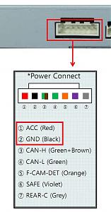

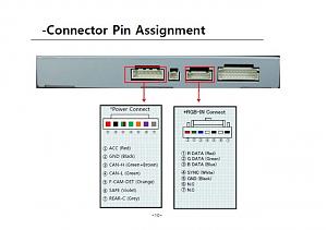

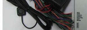

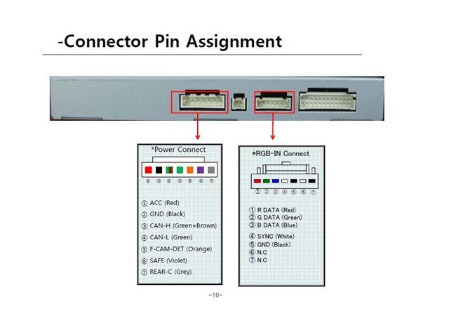

    ACC - 13
    Подключал так:
    GND - 15
    CAN(H) - 19
    CAN(L) - 18
    REAR-C - 20
    Остались два провода незадействованными:
    SAFE (Violet)
    F-CAM-DET (Orange), причем этот провод был без маркировки.
    Подключил разъемы LCD (IN/OUT) в разрыв и к адаптеру.

    Первый этап

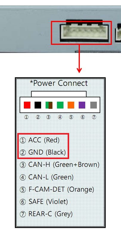

    Подключаем питание и выводим изображение со штатной навигации через адаптер GVIF.
    Смотрим руководство пользователя на адаптер GVIF.
    Для подключения питания тебе нужны ACC и GND. Остальные провода на этом разъеме тебе не нужны.

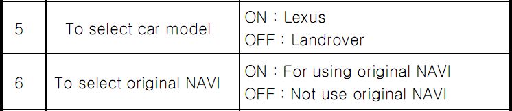

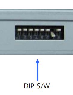

    Переходим к DIP S/W
    Переключаем номера 5 и 6 в положение ON. Остальные оставляем в положении OFF.

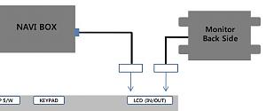

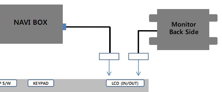

    Подключаем LCD (IN/OUT) как на рисунке. С навигации изображение заходит на адаптер, а с него на монитор.

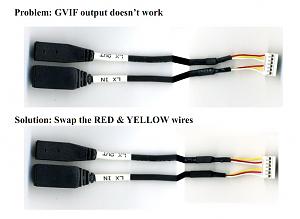

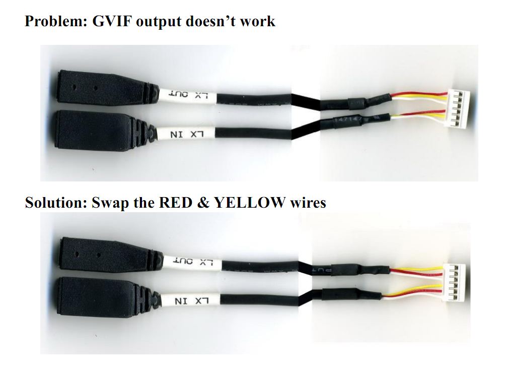

    С этим кабелем встречаются некоторые проблемы:
    1. Штекер может не до конца заходить в разъем. Необходимо подрезать резинки для более глубокой посадки.
    2. Бывают перепутаны контакты.
    Если после подрезки резинки изображение с навигации не идет через адаптер GVIF то нужно аккуратно иголкой отогнуть крепление контакта в штекере и поменять их местами так как показано на картинке.
    После выполнения всех этих действий у тебя при нажатии кнопки MAP должно появиться изображение штатной навигации.

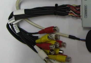

    Второй этап
    Вывод на монитор изображение с HD медиаплейера Iconbit HDSL-41 через AV.
    Подцепляешь кабеля к разъему A/V (IN/OUT). Медиаплеер заводишь через AV1.

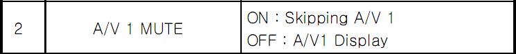

    В DIP S/W тумблер 2 переводишь в положение ON.

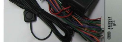

    По умолчанию Re: Toyota Prius 2007+car pc
    Дальше будем заводить видео с компьютера на адаптер по RGB.

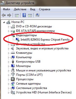

    Кстати, какой у тебя Asus EEE? Если 701, то тебе понадобится изучение темы Интеловская графика и нестандартные мониторы. Вариант решения.
    Напиши какой у тебя видеоадаптер.

    Перекинул провода на LCD (IN/OUT) как говорилось выше появилось изображение на экране, правда при переключение на навигацию от нее изображения нет, черный экран с надписью NAVI в левом верхнем углу.
    Провода отпаивать не стал в месте соединения, а пока просто вытащил из разъема питания и за изолировал, т.к. для доступа к навигации мне приходилось снимать сиденье.
    Может попробовать перекинуть провода только на LX OUT а на LX IN оставить как было?

    С видеокартой ATI все гораздо проще. Читай Инструкции, драйвера для подключения Штатного монитора в Toyota Lexus. Подключай VGA к разъему RGB и поставь первый джампик в положение ON.
