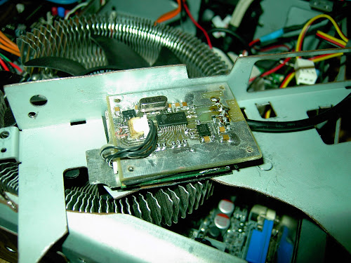

    GPS: GlobalSat EM-408 OEM какого-то черта TTL, был спаян TTL -> RS232, позже заменен на PL2303HX USB -> COM

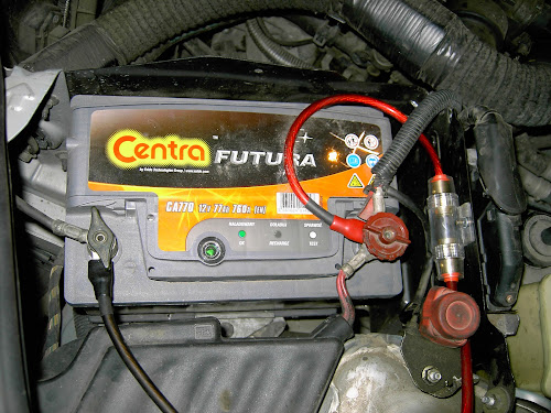

    Проводка:
    "+" и "-" 8Ga сняты с АКБ, заходят в салон под водительское сидение, где прикручиваются к конденсатору на 150000мФ, дальше от него идут 2 ветки на комп и усилитель.

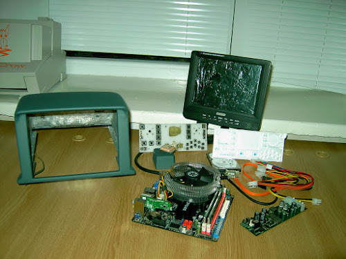

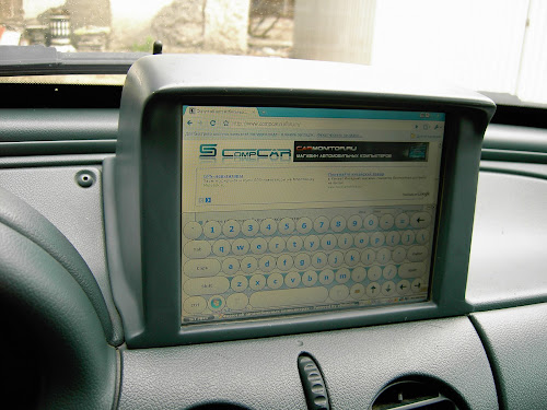

    Монитор:
    За всю историю проекта было перепробованно много вариантов корпусов для дисплея, выдвижные на шаговых двигателях, варианты быстрого съема и т.п. Главная идея была
    максимально скрыть наличие вкусности от пионеров, но потерпели крах ввиду объемности, шумности, не надежности в общем колхоз, поэтому остановился на неком подобии штатного исполения, хотя штатный монитор на 8.4" и Renault Kangoo это 100% фантастика Короб специально делал большим, чтоб потом впихнуть, как выяснелось потом, невпихуемое, нет всю начинку я всетаки воткнул во внутрь, но не продумал вентиляцию - собственно отказался от этой затеи. Забегу немного наперед, скажу что 80-90% людей видевших конструкцию были уверенны что это заводской корпус, думаю задумка удалась
    Торпедо Кенгуренка до:
    Процесс изготовления корпуса для монитора:

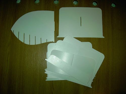

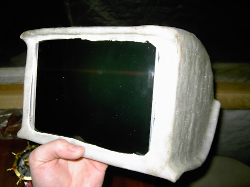

    Матриалы: пвх пластик 4мм, супер клей, монтажная пена, стеклоткать, эпоксидка, шпатлевка и т.п. В CorelDraw нарисовал будущий макет корпуса, разбил на секции скелет, затем наклеил распечатки на пвх и вырезал. Конструкция получилась ппц какая хлипкая и кривая из-за мягкости пвх, пришлось клеить ребра жесткости и выравнивать-выравнивать-выравнивать. Самый лучший вариант, конечно отнести шаблоны на резку лазером с каким нибудь более жестким материалом, но это дополнительные затраты.
    Скелет из пвх
    Заливаем все монтажной пеной и ждем затвердевания

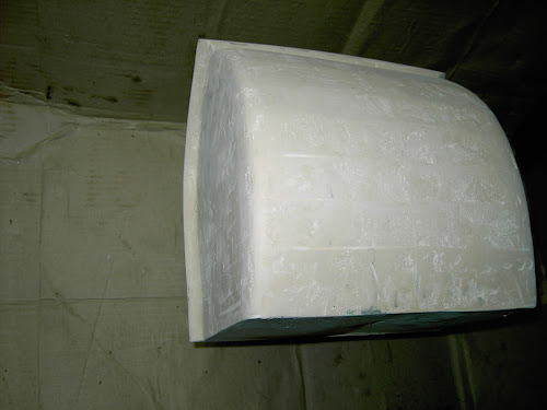

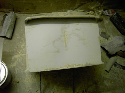

    Срезал все лишнее, и начал выводить формы добавляя шпатлевку
    Козырек делал путем втыкания зубочисток, мат мягкий, затем шпатлевка
    Фотографий процесса клейки стеклоткани нет, грязное это дело, да и в принципе не сложно, главное недопускать попадания воздуха между слоями мата.
    Далее вынимаем внутренности и получаем нечто следующее.

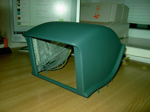

    Затем наращивал слои стеклоткани внутри конструкции для придания прочности. Когда нужная прочность была достигнута, начался самый гемморный этап, выведение поверхности, затем грунтовка и покраска.

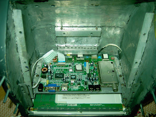

    Установка матрицы
    Тест
    Чуть позже изменил расположение элементов

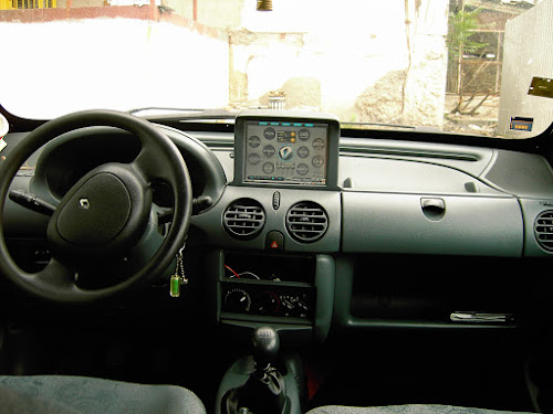

    Парочка фотографий готовой, установленной конструкции

    Первоначально отталкивался от идеи All-In-One, корпус монитора был сделан большим, проклеен внутри виброматом с аллюминиевой подложкой и аллюминиевыми направляющими под "железо". Увы, не продумал до конца вентиляцию, сильно грелся чипсет, в результате чего пришлось отказаться.

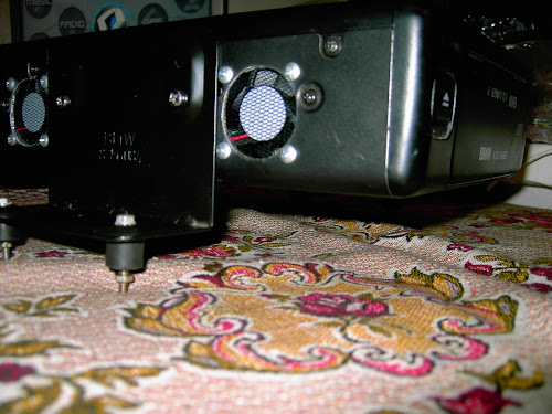

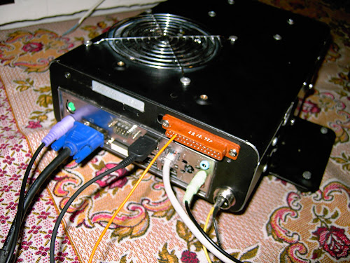

    Как-то занимаясь поисками вибропоглощающих подушек для HDD, я нашел у знакомых 2 CD-Changer-а Kenwood и BMW, валялись без дела Резинки от Kenwood пошли для HDD, а БАЗ-вский на корпус для компа, удачная рыбалка получилась
    Процесс сборки:
    Демпфируем HDD
    Корпус, уже подрезанный и с проклеенными стойками для железа

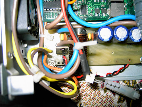

    Установка мат платы, БП и фильтра по питанию
    Фильтр по питанию поближе. Полевик управляет Remote усилителя и включением монитора, все потому что китайцы не допаяли пару эл-тов в моем БП.
    Так я решил проблему тряски оперативки, 2 резиновых квадратика на двухстороннем скотче. Укорочены провода питания, заодно припаяны дополнительные 4 пина.

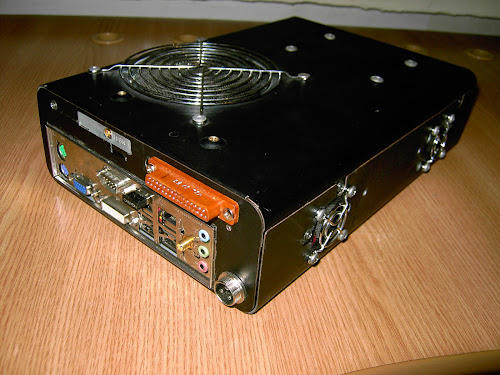

    Переходник USB -> COM для GPS, на заднюю стенку корпуса выходит разъем для антенны.
    Корпус в сборе, отверстия кулеров проклеены черной маскитной сеткой, чтоб чего лишнего туда не упало.
    2х40мм кулера на выдув, чуть позже с трудом были найдены и установлены грили на них. Так же хочу отметить что корпус прикручивается к кузову на 4х резиновых подушках, выдранных с 80мм кулера на 220 вольт.

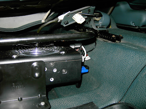

    Уже в машине, под сиденьем

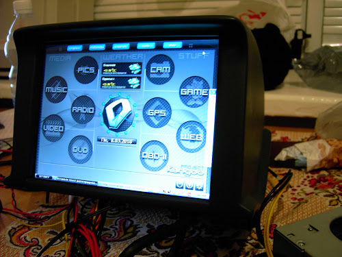

    Frontend
    Тщательно подходил к выбору оболочки, но то что существует в просторах сети так и не вызвало положительных эмоций. Решил Я намудрить что-то свое, получилось
    Моя идея заключается в следующем, берем главный desctop, тюнингуем его таким образом, чтоб перед глазами была полезная информация и по необходимости осуществлялся быстрый доступ к нужным программам. С недельку за фотошопом, особо не утруждаясь был нарисован скин, дальше дело техники подогнать Aston под него. В результате получаем кучу быстрых кнопок, 3х дневную погоду (обновляется при подключении к интернету), часы, копки управления Aimp, загрузку CPU, RAM, traffic in/out. Дальше переходим к дочерним dectop, назначаем каждому определенную роль под конкретные программы, которые открываются в развернутом виде или на fullscreen. Десктопами рулит Dexpot. Переключением между десктопами осуществляю путем двух полупрозрачных стрелочек находящихся по середине экрана по разные стороны экрана, левая переход на главный экран, правая открывает список доступных программ с последующим выбором. На фотографиях этих самых стрелочек нет, они были сделаны чуть позже. Могу сделать screenshot если нужно.

    рамка - супер
    и остальное тоже
    12.02.2008
    34
    237
    По умолчанию Re: Проект "Кенгуренок"
    Телевизор хаааарош, монументально сделал

    Добротно слепил рамочку, молодца! Приятно посмотреть на обдуманный подход и не криворукое изготовление. По поводу камеры может оказаться слишком низковато положение - неба будет больше, чем нужной инфы, хотя надо по месту смотреть. Каким фротендом пользуешься, ах да, ты-же зарезервировал место под эти описания - не буду торопить события.
