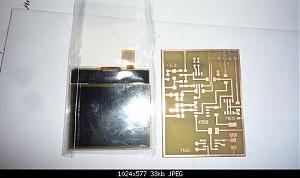

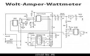

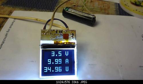

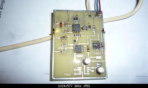

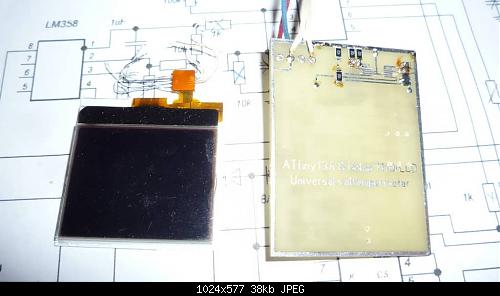

    давно на просторах инета нарыл эту схему, вот спаял, работает, и смотрится прикольно.
    Планирую вкорячить её на контроль питания компа., были прецеденты когда блок питания высаживает аккум так что авто еле заводится,а так хоть визуальный контроль будет.
    В схеме используются.
    индикатор телефона ....................................nokia 1110i, 1110, 1112 стоит 42руб купить можно здесь http://siriust.ru/
    контроллер ................................................Ti ny13
    преобразователь в отрицательное напряжение icl7660, max1044
    ну и мелочёвка всякая, фузы при прошивке трогать не нужно.
    Напряжение 0,0 - 99,9 Вольт
    Ток 0,00 - 9,99 Ампер
    Мощность 0,00 - 998,0 Ватт показания до 100 ватт отображаются 42,37 к примеру или 2,58
    Шунт можно использовать от дешового китайского тестера.

    настраивается схема многооборотными подстроечниками, потом ставятся постоянные, кушает схема в сборе 30 ma, сам индикатор 7 ma
    тут первоисточник, автор pavel-pervomaysk http://monitor.net.ru/forum/topic208883-32.html читать на второй стр.

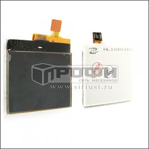

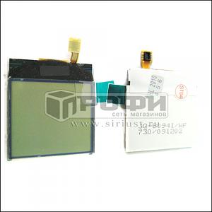

    при покупке дисплея нужно учесть, что они разные,есть негативные (как на фото) с белой подсветкой, есть негативные с зелёной, а есть простые.
    я когда покупал, сказал что мне нужен с белой подсветкой негативный, девочка продавец оказалась не вкурсах таких тонкостей.
    в итоге я скупил все что были в наличии от нокии 1110, пять штук , из них только один попался с белой подсветкой. (у него цвет текстолита под коннектором красный).
    ответную часть разъёма для дисплея искать на шлейфах тел. Nokia 1110/1200/1202/1208/1209/2650/2652
    с белой подсветкой негативный, красный разъём вот такой, WARNING...есть такой и с зелёной подсветкой, но у него текстолит прозрачный !

    этот простой
