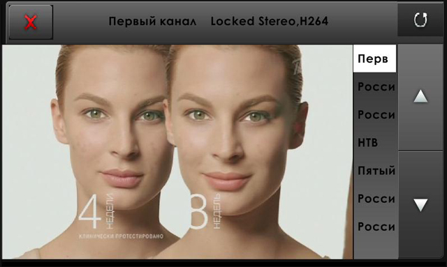

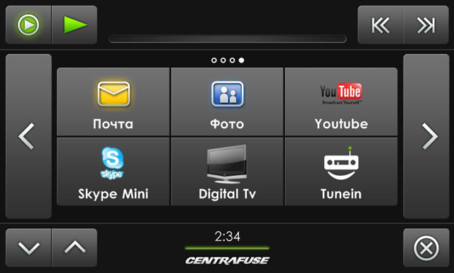

    В магазине центрифуги ( в программе, а не на сайте) есть плагин DBATV, сделанный ребятами из Южной Африки. Попробывал прикрутить к нему наш AVerTV Hybrid Volar HD и все получилось! Предварительно установил следующее: Дрова с установочного диска тюнера для своей ОС (H830),
    прогу AverMediaCenter 3D, родную прогу с диска не устанавливать!!! Настроил все каналы. Раньше эту прогу запускал просто в CF, но мелковато.

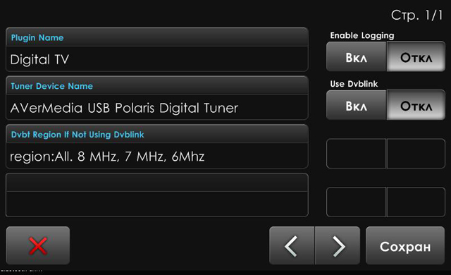

    Установил плагин, поправил файл DVB-T чисто для Москвы:
    region:All. 8 MHz, 7 MHz, 6Mhz
    546000,8
    546000,7
    546000,6
    region:All. 8 MHz
    546000,8
    region:All. 7MHz
    546000,7
    region:All. 6MHz
    546000,6
    все ненужное можно просто удалить, или настроить эти строчки под свою частоту (т.е. регион)

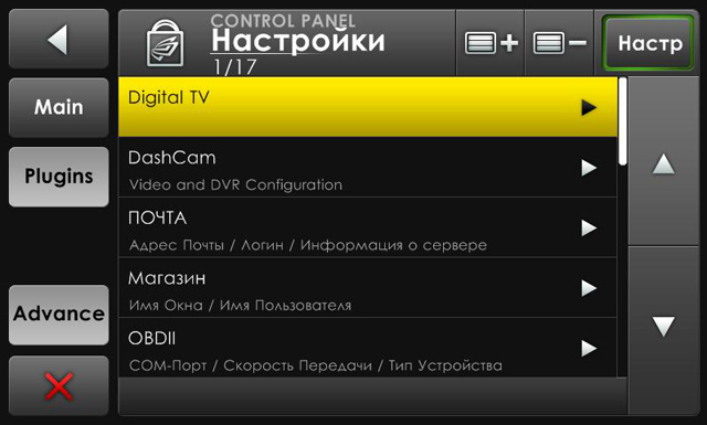

    Изменил скины плагина, в приложении архивчик, переписал файл Channels и basicplugin в Apps. (После первого поиска плагин может не найти каналы, в файле basicplugin нужно заменить все MPEG-2 на MPEG-4)
    Все пашет! Только аналоговое ТВ недоступно в этой проге, но даже цифровое радио вещает!
    Можно установить плагин и потом переписать все файлы из архива поверху, но для других регионов правьте Ваши частоты!
    Единственно, чего не смог сделать, так это уменьшить шрифт выводимых каналов ( в плагине правил все!), если кто сможет, поделитесь решением!
