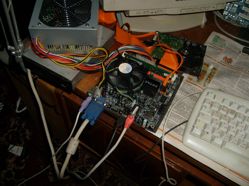

    Поскольку 630-й пока нет в продаже, купил вот эту.

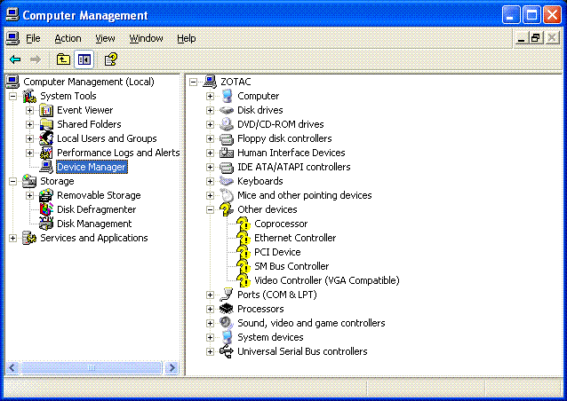

    Установка винды прошла как обычно, после чего было несколько нераспознаных устройств
    После установки драйверов с приложенного диска таковых не осталось.
    Память была Kingston 2Gb DDR2-667
    Винт - WD2500KS (был в запасе)
    Проц - Celeron 420 (1.6 Conroe-L) - хотел сразу взять ULV какой-нить, но их не было, так что пока взял самый дешевый (единственный дешевле 5тыр в санрайзе на тот момент).
    Инфа CPUZ
    3DMark03 выдал 1707 попугаев в стандартных настройках. Играть в quake3 или в Return to Castle Wolfinshtein можно, при 800x600 вполне приличные FPS
    Попробовал разогнать проц. Шину 1333 не потянул (ну вообще такой разгон имхо перебор)))
    на 1066 встал без проблем. Температура поднялась не сильно. Сейчас частота 2.13ГГц
    Мониторинг:
    В биосе указвается только температура процессора по подсокетному датчику (видимо), т.к. при простое она равна комнатной. Плата умеет средствами биоса автоматически регулировать обороты процессорного кулера в зависимости от этой температуры проца. Минимум можно установить 30 град (по умолчанию), но нагреть проц до этой температуры мне неудалось. При температуре 20град обороты около 1000 для интеловского кулера. Максимальные обороты - 2000.
    В биосе также есть мониторинг всех напряжений (работает нормально) и оборотов процового и системного кулеров.
    В винде мониторил все с помощью утилиты speedfan
    в общем, она показывает эту температуру проца (22 град сейчас) и Core0 (48 град сейчас), это все на разогнаном, в простое.
    Остальные датчики температуры показывали явную чушь, и я их вырубил.
    На ощупь довольно горячий чипсет, возможно даже горячее этих 48 град, т.е. продув корпуса был бы не лишним, хоть он и обдувается кулером проца.
    В целом мать мне понравилась. Работает шустро. Не нравится мне пока что средства мониторинга, ну и DVI выход могли бы и распаять. Еще не понравилось крепление интеловского кулера (для машины непригодно имхо), но это к плате не относится
    сеть - 10/100
    звук - 6ch realtek HD audio
    1 COM, 4+4USB, 2SATA, 1PATA
    В целом, для одномониторного CarPC более чем достаточно. Больше всего радует гарантия 5 лет.

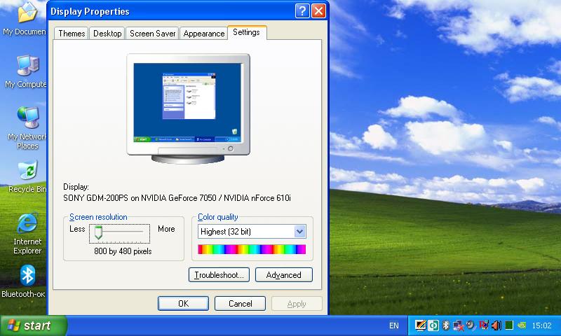

    В режимах видеокарты 800х480 есть?
    28.05.2008
    63
    238
    По умолчанию Re: Системная плата ZOTAC nForce 610i-ITX
    как-то так
    на CRT мониторе это выглядит нормально - без черных полос сверху/снизу
    естественно выставлялось с помощью pstrip

    По поводу температуры чипсета... воткнул в радиатор датчик, получилось около 60 град в простое - чет многовато, надо что-то делать.
    Доп вентилятор на корпус ставить

    Если повнимательней посмотреть на фотки, то там проблема как раз в том, что чипсетный радиатор плохо обдувается процовым кулером на низких оборотах, и ничто кроме проц. кулера обдуть его не может. Если кулеру сделать обороты побольше, то греется чипсет меньше, но шумно.
    Сейчас все стоит на столе, но как такового корпуса наверное не будет - комп будет стоять за обшивкой багажника на шасси. Взять бы тепловые трубки и увезти их к кондиционеру заднему... )))
    Кстати, целерон прекрасно работает на шине 1333 (2.66ГГц) - просто в первый раз я не уследил о том, что память тоже разгонялась. Сейчас память на номинале - 666.
