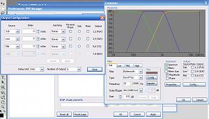

    Всем привет. Купил тут себе звук ESI Gigaport HD, всё вроде окей, разрулил поканалку с помощью AudioMulch, всё работает, но одно но, с помощью этих всяких VAC и Mulch появляются всякие щелчки и зависоны. Музыка играет и тут батц, и виснет наглухо. Надоело. Поставил foobar и стал с ним мучаться. В итоге нашел такой модуль: http://sourceforge.net/projects/xover/

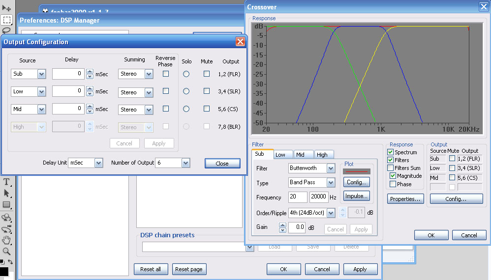

    Ставим его в foobar, включаем в DSP модуль crossover, и получается такая вот штучка:
    Сам crossover:

    Тут можно выставить delay на каждый канал.

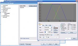

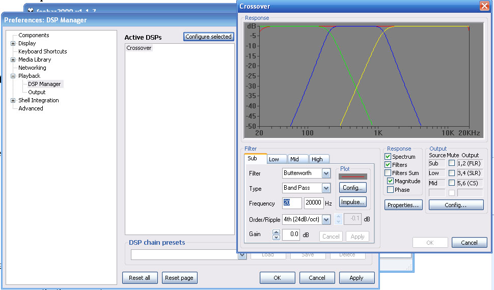

    В настройках вывода ставлю ASIO, в настройках ASIO в foobar выставляю все каналы:
    фотки позже
    В crossover выставляем откуда и до куда рубить каналы, какими методами и спадами. Вот в принципе и все.
