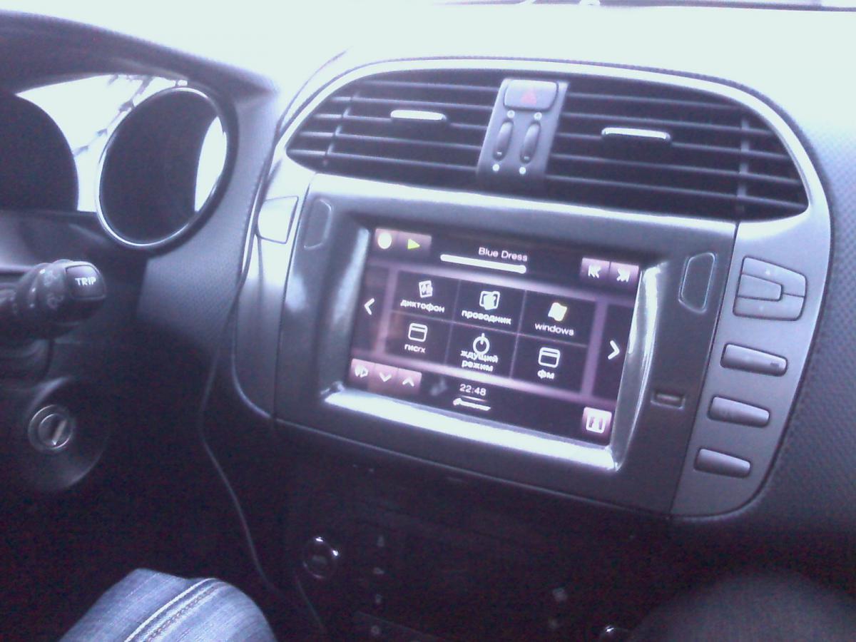

    Установка CarPC в FIAT Bravo
    Исходные данные:
    Система (D945GCLF2/2gb/WD250Gb 2,5"/M2-ATX/Case HawkPC/7"matrix+TouchScreen) + GPS Digma + TV/FM tuner USB + Усилитель 4х40 + FIAT Bravo '2007.
    За качество снимков не ругайте, снимал телефоном

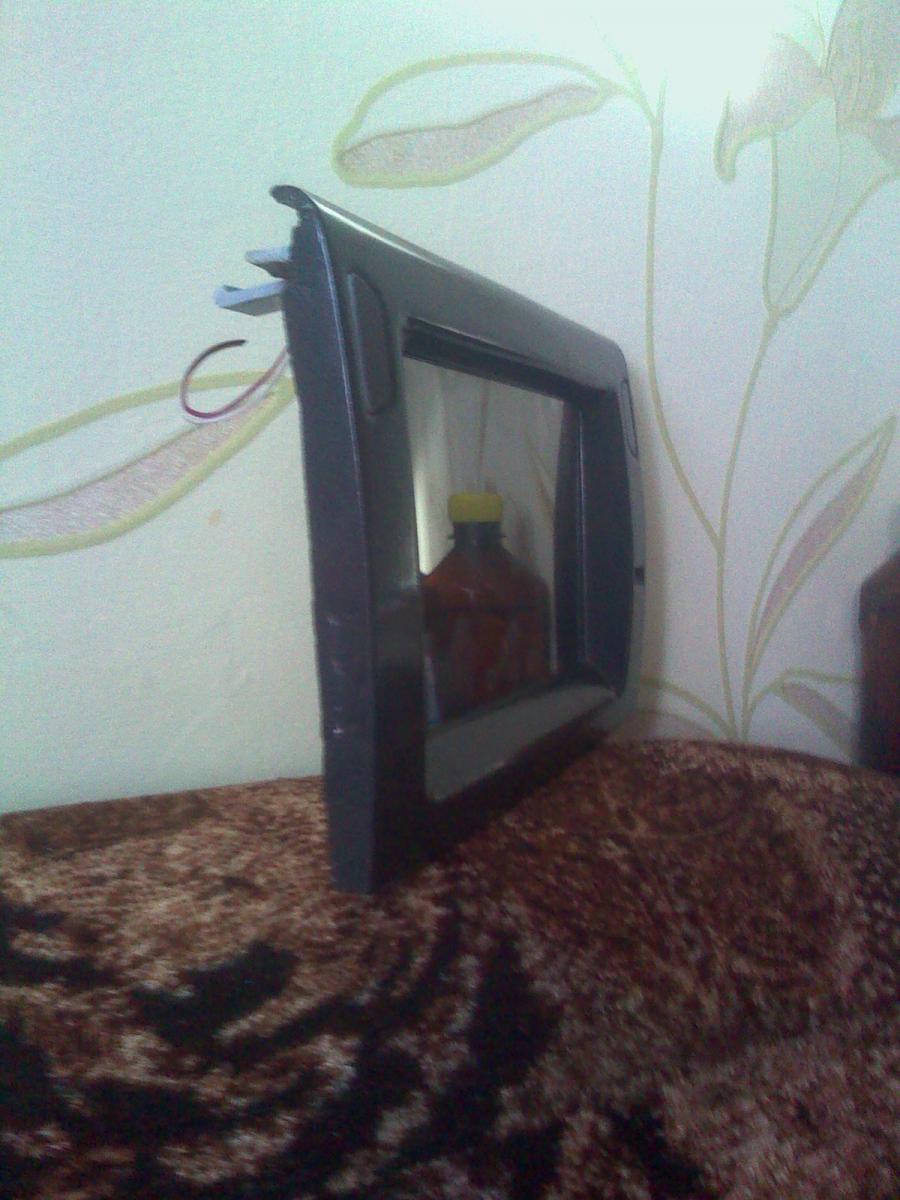

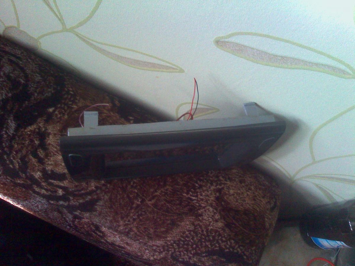

    Главная сложность была в том, что родная панель автомобиля изогнута по двум осям, а готовые переходные рамки, как оказалось, в России достать проблема ввиду малой распространенности данной модели.
    Пришлось повозиться, делая ее из кусков пластика.
    Рамку обтянули пленкой под графит.

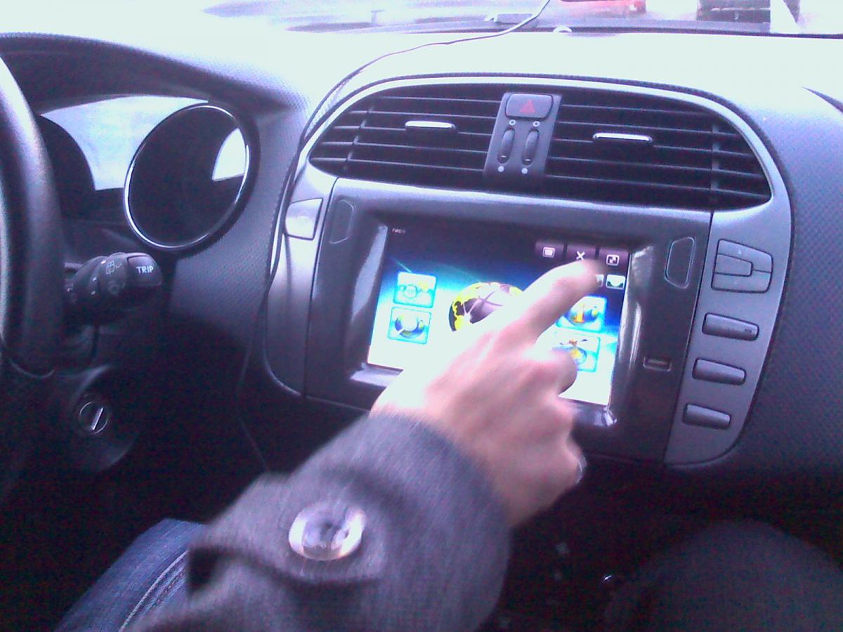

    А вот как это добро выглядит после установки

    11.10.2011
    По умолчанию Re: FIAT Bravo
    не совсем понятно.. где системник. не все фото??
    не скинешь..не совсем ясна схема, про навигатор тож не все ясно он через USB к компу??? а прога какая навител?
    Пользователь Аватар для AlexZ555
    06.04.2009
    28
    219
    Добро выглядит добротно, где остатки от моника )
    Пользователь Аватар для s-hawk
    02.07.2009
    28
    216
    Системник висит под бардачком (в корпусе, как на моей приоре, только из алюминия), прикручен в штатные отверстия (если не наклоняться, то почти не виден), в бардачке установлен DVD-RW привод. Фото к сожалению нет (не до съемок было).
    Для GPS использовал Digma-вскую USB шайбу, которая замечательно держится своим магнитом за элемент кузова внутри торпедо, за монитором.
    Прога для Нави стоит ГисRX.
    Остатков от монитора нету - он состоит из ЖК дисплея с контроллером + тач
