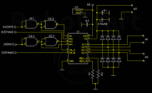

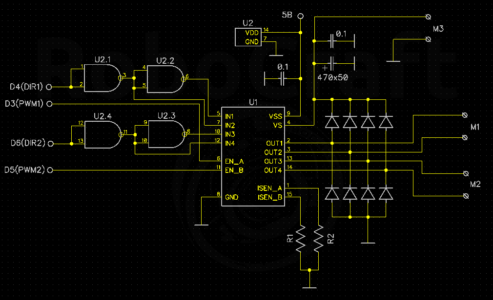

    Собираю драйвер. Такой вопрос. Это правильная схема?

    По умолчанию Re: RC машика на aurdino
    U1 что за микросхема?
    09.12.2013
    14
    162
    Извеняюсь не обозначил. U1 L298N U2 SN74HC00.

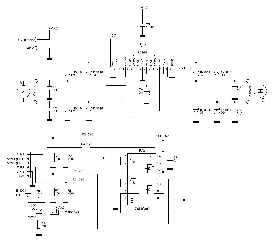

    Вот нарисовал платку по этой схеме.
    Посмотрите не накосячил случайно.
