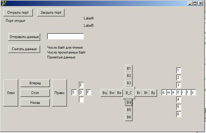

    Опять тишина, ну ладно, может кому будет интересно: значит нашел работующий пример с кнопками, надобовлял своих, вроде ничего получается . Вот не знаю как сделать управление сервами ползунками
    Подскажите? Ни одного примера с исходником не найду
    Если кому нужны исходники для экспериментов говорите!
