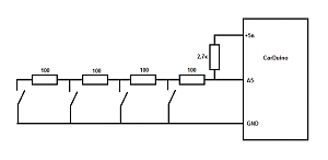

    все еще пытаюсь реализовать управление компьютера кнопками от магнитолы. кнопки не резистивные. у них общий граунд и каждый выход идет к контроллеру. контроллер я выкинул, теперь вот встал вопрос какие резисторы использовать, как их распаять, и схема подключения к кардуино.
    Набросал схемку, прошу знающих людей подсказать правильная ли она, и какие номиналы резисторов использовать и в какой последовательности.

    А где резистор на +5в ? Без него не получится

    Чип, пожалуйста распиши какие резисторы куда цеплять. буду собирать алл-ин-он из соседней темы. резистор между 5в и а5 повешу 2.2кОм
    А вот в самих кнопках какие использовать и самое главное в какой последовательности, не знаю, раньше думал что все равно какие куда ставить, числа то все равно разные будут, собрал черновую плату, смотрел через монитор, вобще ноль эмоций. вот сегодня съездил в спб, набрал резисторов всех номиналов, и сразу сюда на форум) за последовательностью и номиналом

    Вот так можешь наращивать по 100 ом до 20 кнопок

    огромнейшей спасибо.
