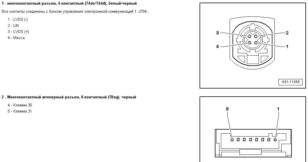

    Подскажите какие варианты возможны для замены штатного дисплея audi a6 2011 года ММI 6.5" на 8" штатный или не штатный.
    1 - LVDS (-)
    2 - LIN
    3 - LVDS (+)
    4 - Масса
    Интересует возможность вывода информации с мми на дисплей большего разрешения. Сейчас 400*240 хотелось бы 800*480.
    Рассматриваю два варианта дисплея штатный 8" 800*480 LVDS или лилипут 8" без корпуса.
    Вариант прямой замены 6.5 на 8 штатный не заработал по словам ребят занимающихся установкой.
    В продаже есть два видеоинтерфейса под ММI соответсвенно 400*240 и под 800*480. В нашем случае как сделать так чтобы исходник 400*240 вывести на 8" 800*480?
