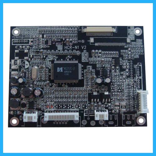

    Вчера пришел комплект монитора, вчера же был проинсталирован, проверен пицот тыщь) раз. но после включение произошел взрыв и отлетел кондинсатор,(диагноз - красный провод китайцы подключили к минусу, черный к плюсу) замена конд. не решила проблему - не включился, и по этому ищу HCR-N1
    срочно. в идеале в СПБ, но рассмотрю варианты по России, актуально до 2 февраля. потом китаец объявится на ебее, думаю решит вопрос, просто ждать еще месяц сил нету

    проверь предохранитель, мелкие резисторы и диоды по ходу питания, хотя бы до самого чипа. возможно не так всё мертво, как видится.
