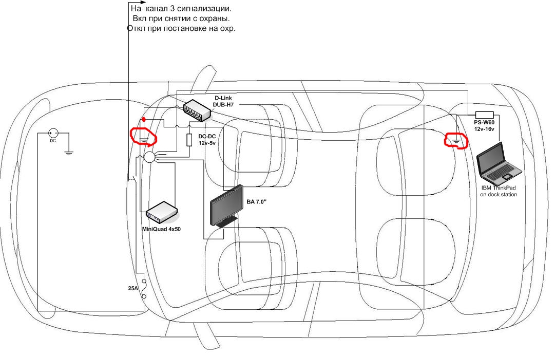

    По умолчанию Re: как отфильтровать питание ноутбука
    вот схема

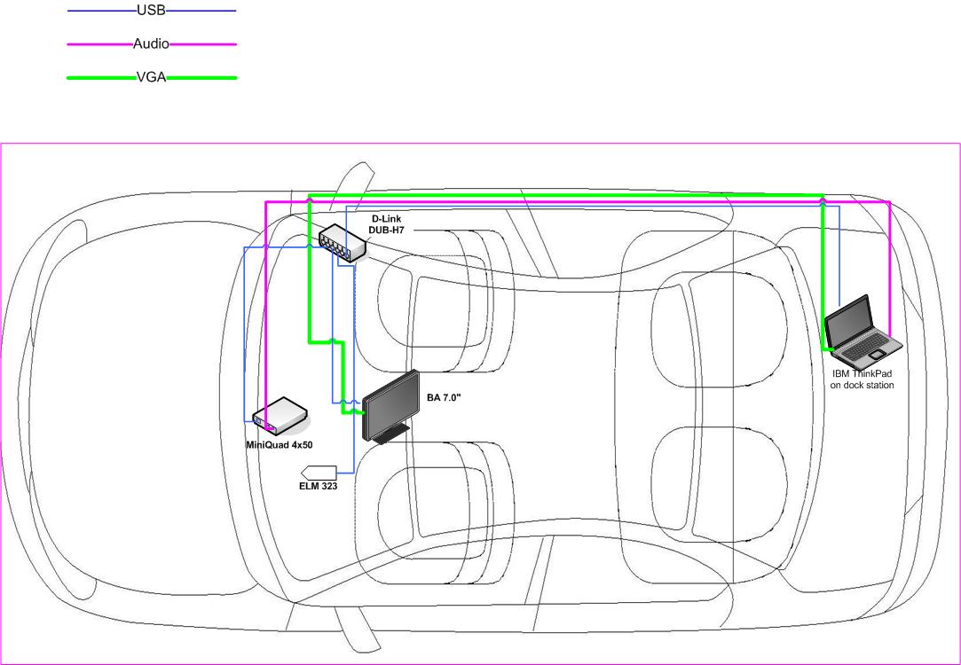

    подключен
    земля на усилке только силовая.
Название:	carPC connections.jpg

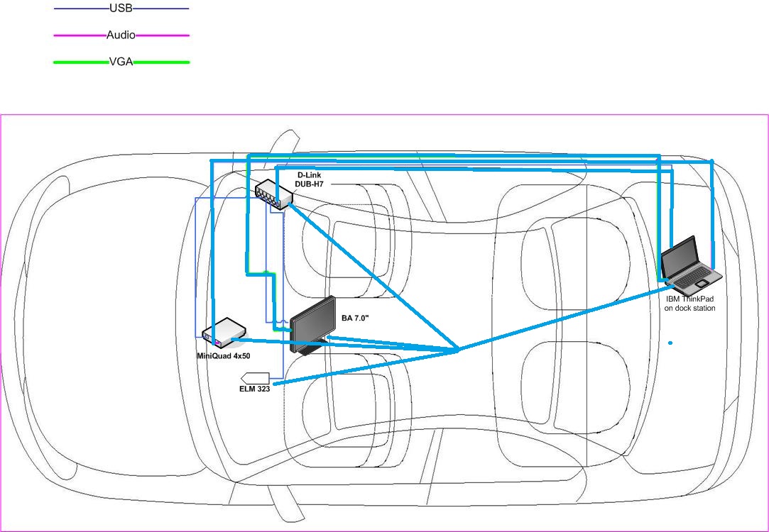

    По умолчанию
    В центре схемы свел питание устройств
    Посмотри сколько на схеме связей с GND приходит на ноутбук
    И в каждом контуре будет разность птенциалов
    у тебя GND от всех устройств в одной точке подключены?

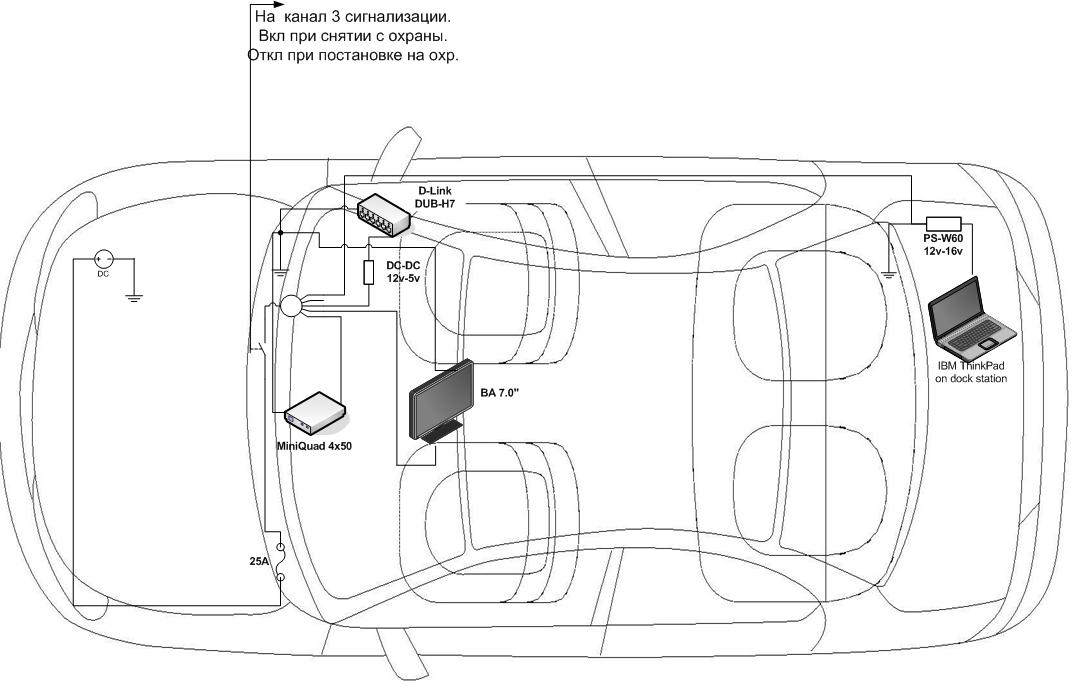

    да, кроме преобразователя питания ноутбука. у него в багажнике минусовой на корпус заведен.
Название:	carPC питание1.jpg
