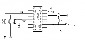

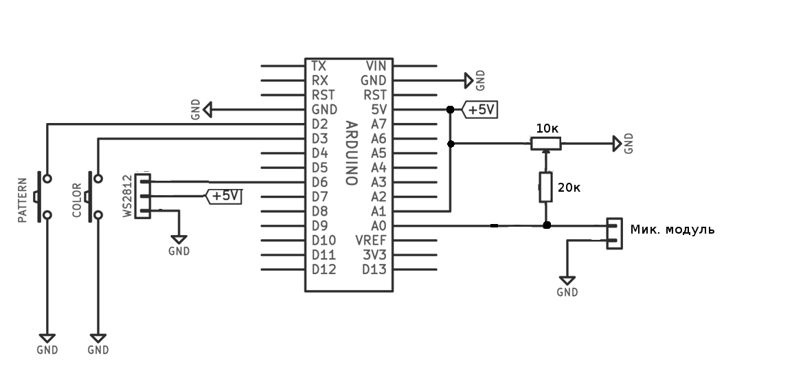

    Нашел простейшую схему цветомузыки.
    Компоненты:
    Любая Ардуино на базе контроллера Atmega328
    Светодиодная лента на светодиодах ws2812 и подобных
    Микрофонный модуль
    2 кнопки
    Переменный резистор 10к
    Схема цветомузыки:
